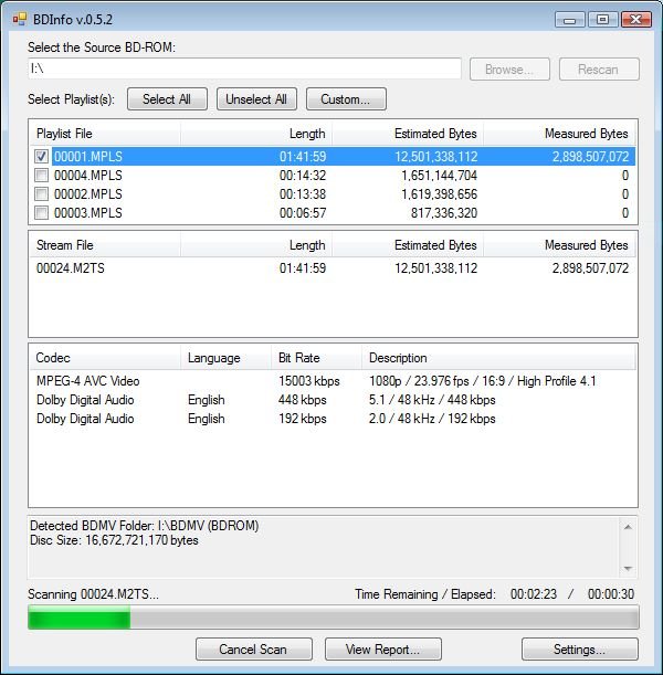

Νομίζω πως το BDInfo (http://www.videohelp.com/tools/BDInfo) είναι ένα πολύ απλό και εύκολο προγραμματάκι (ίσως πιο απλό από τα BDedit και makeMKV) για να βρεις τη σωστή playlist. Δε χρειάζεται καν εγκατάσταση.
Αν θες δοκίμασέ το. Προσωπικά πάντα αυτό χρησιμοποιούσα χωρίς να έχω ποτέ πρόβλημα!:2thumb22sup:
