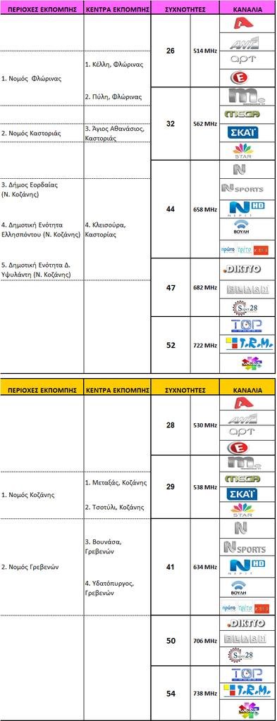

Τελικά στις 23:52 (18/12/2014) ξεκίνησαν τα ψηφιακά από Μεταξά Κοζάνης και συνεχίζουν να παίζουν κανονικά με πολύ καλή εικόνα. Στα άλλα δύο Κέντρα Εκπομπής (Κλεισούρα και Κέλλη) ξεκίνησαν τις πρώτες πρωινές ώρες της 19/12/2014.
Ειδικότερα οι πρώτες εντυπώσεις μας είναι ότι τα κανάλια της ΝΕΡΙΤ έχουν τη καλύτερη ποιότητα εικόνας, με πολύ καλή ανάλυση και ζωντανά χρώματα.
Ακολουθούν τα ιδιωτικά κανάλια Εθνικής Εμβέλειας από τα οποία ξεχωρίζει η εικόνα του STAR Channel, του ΣΚΑΙ και του καναλιού Ε.
Από τα περιφερειακά κανάλια την καλύτερη εικόνα την έχει το κανάλι FLASH TV, αλλά με προβληματικό ήχο (είναι πολύ χαμηλός). Τα υπόλοιπα περιφερειακά κανάλια έχουν σχετικά μέτρια ανάλυση εικόνας, ενώ το κανάλι της Καστοριάς DIKTYO έχει πολύ θολή εικόνα.
Σχετικά με τις τεχνικές ρυθμίσεις όσον αφορά την ισχύ του σήματος (όπως είχαμε προβλέψει) το πακέτο της ΝΕΡΙΤ πιθανότατα έχει την μικρότερη εμβέλεια λόγω επιλογής του 8Κ/64QAM
Τα ιδιωτικά κανάλια Εθνικής Εμβέλειας έχουν σύστημα μετάδοσης 8Κ/16QAM, το οποίο εξασφαλίζει μια φυσιολογική εμβέλεια.
Τα περιφερειακά κανάλια έχουν σύστημα μετάδοσης 8Κ/QPSK, το οποίο εξασφαλίζει εμβέλεια πέρα από τους χάρτες εκπομπής. Ήδη υπάρχουν αναφορές ότι το σήμα των περιφερειακών καναλιών από Μεταξά φτάνει μέχρι μέσα στην πόλη της Πτολεμαΐδας !!!
Και στα 3 Κέντρα Εκπομπής τα κανάλια της ΝΕΡΙΤ λειτουργούν κανονικά και το πιθανότερο ότι θα συνεχίσουν να λειτουργούν λόγω των ραγδαίων πολιτικών εξελίξεων.
Εντύπωση προκαλεί η συνέχιση της λειτουργίας του καναλιού 4Ε στα δύο απο τα τρία Κέντρα Εκπομπής. Ειδικότερα στο Μεταξά Κοζάνης συνεχίζει αναλογικά στη συχνότητα 61 UHF, η οποία ανήκει πλέον στις εταιρείες κινητής τηλεφωνίας, το οποίο είναι παράνομο.
Για τα υπόλοιπα πέντε Κέντρα Εκπομπής της Δυτ. Μακεδονίας που δεν ενεργοποιήθηκαν στη χθεσινή μετάβαση τα μηνύματα που φτάνουν αναφέρουν ότι πριν το τέλος του έτους (ίσως και πριν τα Χριστούγεννα) να ενεργοποιηθούν και αυτά.
Για το ποιά κανάλια μπορείτε να λάβετε ψηφιακά μεταβείτε σε παλαίοτερη ανάρτηση μας :
http://digitaltvwestmacedonia.blogspot.gr/2014/12/19122014_18.html

@ lak απο τους χαρτες φαινεται οτι δεν θα επρεπε να εχεις καθολου ληψη απο Κλεισουρα. Αν δεν εχεις υπομονη να περιμενεις την ενεργοποιηση του ψηφιακου κεντρου Αγ. Αθανασιου, μπορεις να δοκιμασεις να γυρισεις την κεραια σου προς Κλεισουρα.
Σε πολλες περιοχες της Καστοριας πλεον ειναι εφικτη και η ληψη απο Κλεισουρα, αλλα οι περισσοτεροι κατοικοι περιμενουν την ενεργοποιηση του ψηφιακου κεντρου Αγ. Αθανασιου.
Σε σχεση με την αναλογικη εποχη, το ψηφιακο σημα απο Κλεισουρα πλεον και προς το Νομο Καστοριας ειναι δυνατο.

τα τοπικα καναλια εχουν διαμορφωση qpsk, οποτε η εμβελεια του σηματος ειναι περα απο τους χαρτες ...
τα καναλια της ΝΕΡΙΤ εχουν τετοια διαμορφωση που εχουν σχετικα δυσκολη η ληψη.
για τα ιδιωτικα συχνοτητες 26 και 32 η διαμορφωση ειναι φυσιολογικη αλλα στο 32 καναλι εκπεμπει ακομα αναλογικα το Δικτυο απο Αγιο ΑΘανασιο.
Ολοκληρωμενη εικονα θα εχουμε οταν ανοιξουν και τα υπολοιπα 5 κεντρα εκπομπης.
