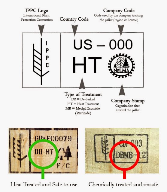

1. Πόσοι τύποι παλετών υπάρχουν;
Οι πιο κλασσικές είναι οι ευρωπαλέτες σε συγκεκριμένους τύπους (μεγέθη). Μπορεί να έχει επεξεργαστεί το ξύλο με διάφορα χημικά ή να έχει επισκευαστεί. Ξέρουμε τίποτα για τα χημικά; Αν φτιάξουμε πχ γλάστρες και φυτέψουμε λαχανικά θα έχουμε θέμα; Έχω διαβάσει πάντως να μην επιλέγουμε παλέτες που φαίνεται ότι έχει πέσει κάποιο υγρό που φυσικά δεν μπορεί να γνωρίζουμε το είδος του.
