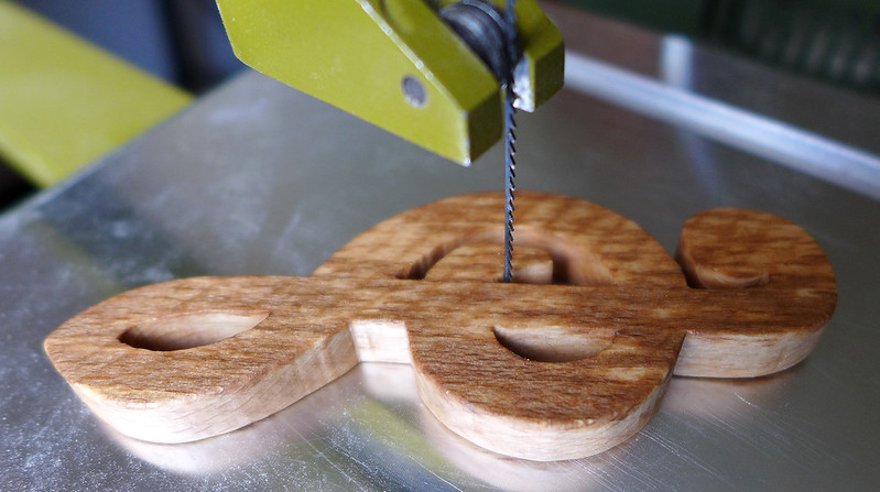

Επειδή υπάρχει ενδιαφέρον στο φόρουμ από αρκετούς για την intarsia ξεκινάω το θέμα με τα λίγα που γνωρίζω (άπειρος και μαθαίνω ακόμα)και ελπίζω μέσα από αυτό με ανταλλαγή γνώσεων ,συμβουλών και εμπειριών να το κάνουμε ευκολότερο..
Η Intarsia είναι μία τεχνική που χρησιμοποιεί διάφορα κομμάτια και είδη ξύλων τοποθετημένα μαζί, με σκοπό την δημιουργία μίας εικόνας σαν "μωσαϊκό" η "ψηφιδωτό".
Χρησιμοποιώντας τα φυσικά νερά και χρώματα διαφόρων ειδών ξύλων δημιουργούνται εικόνες που έχουν την ψευδαίσθηση του βάθους η όπως λέμε σήμερα 3D.
https://www.google.gr/search?q=inta...NAhUeOsAKHQ8HAw0QsAQIGQ#imgrc=InvpuY0kjcrKLM:
Το κάθε κομμάτι κόβεται χωριστά ,τρίβεται και ενσωματώνεται στο σχέδιο .Μερικές φορές κάποια κομμάτια τοποθετούνται ψηλότερα από τα άλλα για να δώσουν βάθος στη εικόνα.
Αφού έχουν τριφτεί και έχουν πάρει το κατάλληλο σχήμα τοποθετούνται πάνω σε ξύλο-πλάτη σαν πάζλ και κολλιούνται. Αυτή είναι η κύρια ιδέα της τεχνικής Intarsia.
Εκτός από το φυσικό χρώμα του ξύλου μπορούν να χρησιμοποιηθούν και χρώματα ακρυλικά και φυσικά βερνίκια.
Τα εργαλεία που χρησιμοποιούνται είναι σέγα πάγκου , μικρή πριονοκορδέλα , τριβείο και σίγουρα ένα dremel για τις μικρολεπτομέρειες.
Η δημιουργία εικόνας από ένα κομμάτι ξύλο είναι παρόμοια τεχνική intarsia αλλά λέγεται segmentation (κατάτμηση) και είναι ευκολότερη να ξεκινήσει κάποιος νέος στο άθλημα (όπως εγώ) και επίσης υπάρχει η ευελιξία της χρήσης χρωμάτων για να ζωντανέψει η εικόνα.
Βήματα δημιουργίας μιας εικόνας.
1. Βρίσκουμε την εικόνα που θέλουμε (google is our friend).
2.Την κολλάμε πάνω στο ξύλο που θέλουμε να χρησιμοποιήσουμε, με σπρέι κόλλας που ξεκολλάει εύκολα πχ http://www.plaisio.gr/zografiki-diy/maketa/kola-glue/Q-Connect-Quick-Mount-400Ml-KF01071.htm
3. Κόβουμε με την σίγα πάγκου
4.Τρίβουμε το κάθε κομμάτι ξεχωριστά με σκοπό να σπάσει αρκετά η γωνία της κοπής.
5.Προαιρετικά βάφουμε τα κομμάτια με ακρυλικό χρώμα.
6.Κολλάμε τα κομμάτια μεταξύ τους .
7.Κόβουμε ένα κομμάτι ξύλο στο σχήμα της εικόνας μας και κολλάμε την εικόνα πάνω του.
8.Τέλος βερνίκι .Εγώ προτιμώ με σπρέι η πιστόλι η με ρολό μικρό.
