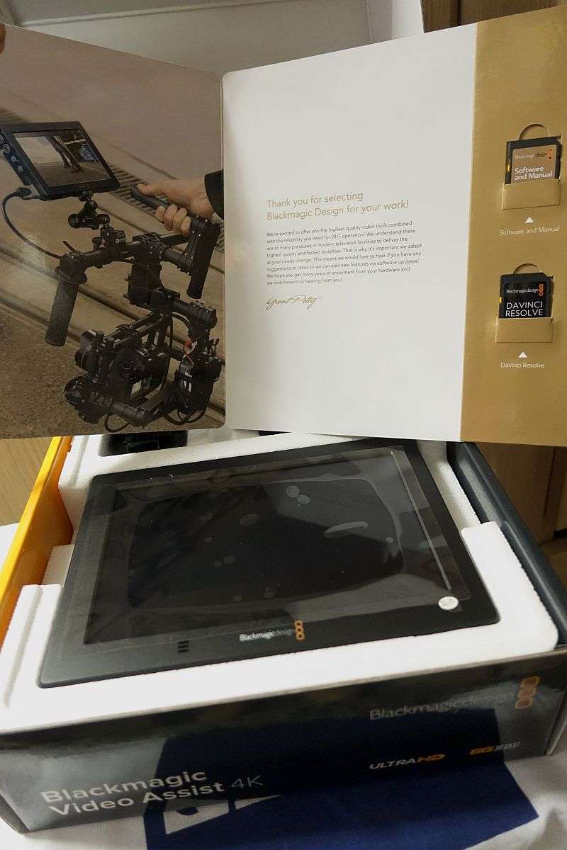

Το black magic assistant έχει 495$ στο B&H η 4Κ έκδοση (πολυ´πιο φτηνά απο το VCP). Αλλά διαβάζω απο κάποιους ότι δεν μπορείς να ρυθμίσεις τα χρώματα, είναι λίγο σκοτεινό και έχει μια ισχυρή απόχρωση πρασίνου, ενώ σε 4Κ έχει και drop frames μερικές φορές...Η συνολική κριτική βέβαια είναι καλή.
