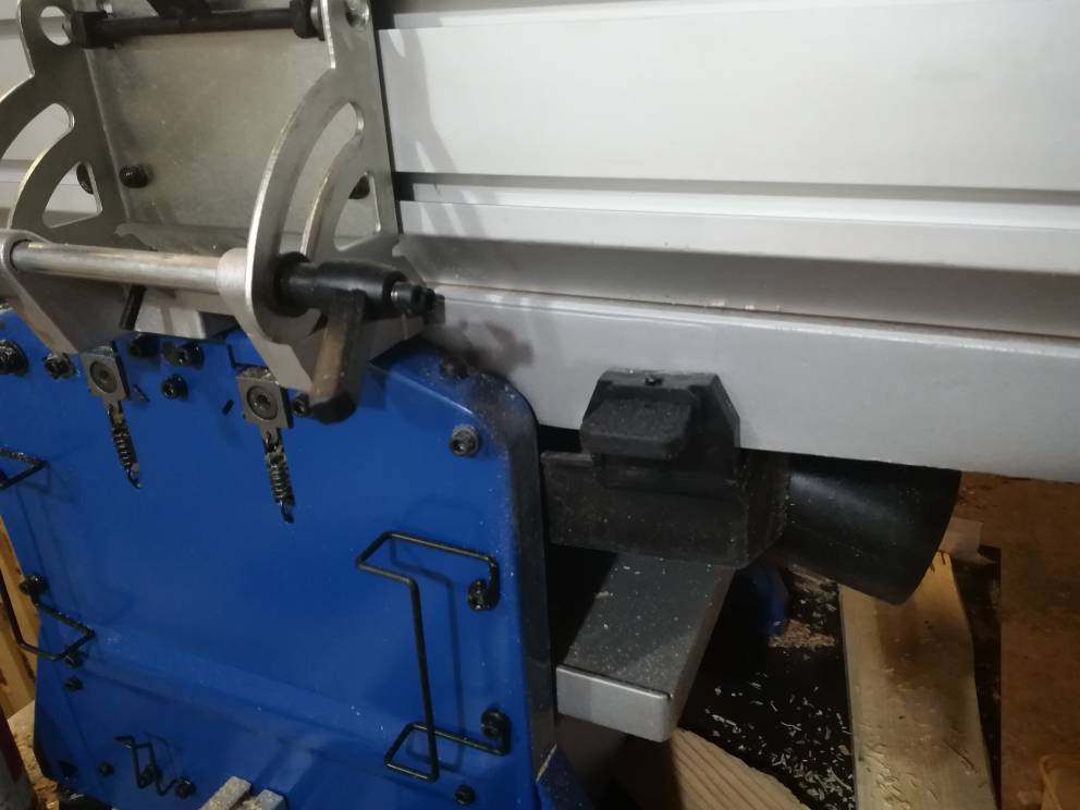

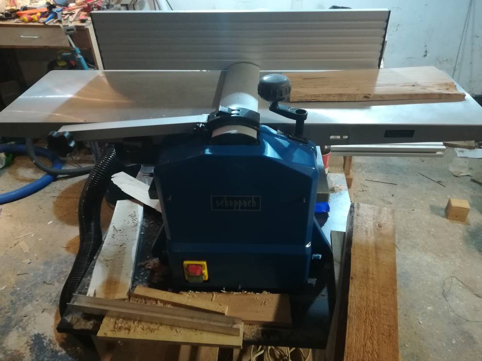

Woodster PT105 πλανοξεχονδριστηρας 254 mm
Σήμερα βρήκα χρόνο να ανοίξω και να ασχοληθώ λίγο με τη πλάνη-ξεχονδριστήρα που παρέλαβα προχθές!
Εντύπωση μου έκανε ο πολύ καλός και στιβαρός φράχτης που έμεινε ακλώνητος όση πίεση και να άσκησα πάνω του!
Με δύο κινήσεις πέφτει και τραβιέται προς τα πίσω για να μπει η μπούκα προστασίας και αναρρόφησης πριονιδίων..
Εδώ να τονίσω πως το μηχάνημα δεν λειτουργεί αν δεν κουμπώσει σωστά η μπούκα!
Το καλώδιο μαζεύεται όμορφα απο πίσω για αποθηκευση..
Ο φράχτης ήταν απο την αρχή ακριβώς ρυθμισμένος τόσο στις 90 όσο και στις 45 μοίρες και δεν χρειάστηκε να τον πειράξω..
Ξυλεία πρίν και μετά το πλάνισμα...
Ο ξεχονδριστήρας έχει ένα χιλιοστό απόκλιση αλλά ρυθμίζετε ευκολά..
Και εδώ μια φωτό απο την αρχή κατασκευής της βάσης του ξεχονδριστήρα..
Στο ξεχόνδρισμα στην αρχή κάνει ένα δόντι, όταν αρπάζει το ξύλο, αλλά πιστεύω είναι θέμα εξάσκησης!
Όταν είναι σε λειτουργία και πέσει το ρεύμα, κλείνει το κύκλωμα αυτόματα και όταν επανέλθει το ρεύμα είναι σβηστό το μηχάνημα (πλέον τα περισσότερα δουλεύουν έτσι βάσει οδηγίας, απλώς το αναφέρω)!
Σε γενικές γραμμές έμεινα πολύ ικανοποιημένος απο το μηχάνημα, είναι στιβαρή κατασκευή και είναι σχεδόν όλο απο μέταλλα, πλαστικά έχει μόνο στις βίδες που σφίγγει κάποια εξαρτήματα, εκτός και αν εχει κάπου που μου διέφυγε! Τώρα απο γρανάζια και τροχαλίες (έχει και ένα σετ έξτρα ιμάντες μαζί) και τα τιαύτα δεν γνωρίζω αν είναι ποιοτικοί, πλαστικοί κλπ! Για τα χρήματά του πάντως είναι ότι καλύτερο πιστέυω..

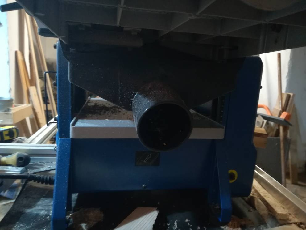

Boston pj 200 πλανοξεχονδιστηρας
λοιπόν , μιας και τις προάλλες έπεσε στα χέρια μου μια πλάνη ξεχονδρστήρας , και επειδή βλέπω ότι υπάρχει αρκετό ενδιαφέρον , είπα να γράψω μερικά πράγματα .
ΤΟ ΜΗΧΑΝΗΜΑ
Πρόκειται για μια πλάνη ξεχονδρηστήρα Boston pj 200 της εταιρίας Unimac . Η τιμή της βρίσκεται στα 250 euros περίπου , οπότε μιλάμε για entry lvl μηχάνημα , με ό,τι αυτό συνεπάγεται. Οι πλάνες αυτής της κατηγορίας είναι όλες , λίγο πολύ , φασόν από Κίνα και απλά η κάθε εταιρία βάζει το όνομά της επάνω , ή αλλάζει το χρώμα κλπ. Το γεγονός ότι βρίσκεται η Unimac από πίσω είναι θετικό στο θέμα της υποστήριξης και των ανταλλακτικών , αφού τα συγκεκριμένα μηχανήματα ζορίζονται αρκετά και βγάζουν συχνά πυκνά προβλήματα. Η συγκεκριμένη πλάνη έχει έναν απλό μονοφασικό κινητήρα , το τραπέζι της είναι από αλουμίνιο , η πλαινή μπάρα από λαμαρίνα , με αρκετό (ανεκτό όμως) τζόγο και πλαστικά μέρη στη μανιβέλα και διακόπτες , πράγμα αρνητικό για την διάρκεια ζωής τους .Το περίβλημα της πλάνης είναι απλή λαμαρίνα βαμμένη στην συγκεριμένη περίπτωση με κίτρινο χρώμα . Γενικά η ποιότητα κατασκευής βρίσκεται σε σχετικά καλό επίπεδο , κιαν την χειρίζεσαι με προσοχή πιστεύω ότι αντέχει . Μια φωτό της πλάνης είναι αυτή , http://postimg.org/image/6qj31czxl/?_ga=1.173833827.1598929162.1454234228
ΧΕΙΡΙΣΜΟΣ -ΑΠΟΤΕΛΕΣΜΑΤΑ
όπως βλέπετε και από την παραπάνω φωτό , πρώτο θέμα είναι η μεγάλη ποσότητα ροκανίδιών που παράγεται από την λειτουργία του μηχανήματος . Εδώ http://postimg.org/image/cq1s7weeh/?_ga=1.220533080.1598929162.1454234228 βλέπετε μια άλλη εικόνα που αφορά τα ροκανίδια από το πλάνισμα κατά 1'' πέντε απλών ταβλών παλέττας .Είναι φανερό ότι χρειάζεται η χρήση σκούπας αναρρόφησης και μάλιστα μεγάλης χωριτηκότητας . Ή πλάνη συνοδέυεται από μια τετράγωνη πλαστική κεφαλή που υποτίθεται ότι βοηθά την απομάκρυνση των ροκανιδιών , και η οποία μάλλον διακοσμητικό χαρακτήρα έχει , αφού μικρή αποτελεσματικότητα ("efficiency") έχει και κάνει έτσι αναγκαία τη χρήση αναροφητικής σκούπας ή ακόμη καλύτερα αναροφητικού μηχανισμού .
Δούλεψα την πλάνη μόνο σαν ξεχονδρηστήρα , αφού αυτό βασικά με ενδιέφερε και έχω να πω τα εξής:
Για να πετύχει κανείς ένα αποδεκτά αποτέλεσμα πρέπει να "περάσει" το επεξεργαζόμενο κομμάτι ξύλου , αρκετές φορές από τον ξεχονδριστήρα , τρώγωντας κάθε φορά , λίγο-λίγο την επιφάνειά του κατά μισό-ένα χλιοστό . Αυτό , όπως καταλαβαίνετε απαιτεί αρκετό χρόνο και υπομονή ,αλλά το αποτέλεσμα είναι καλό και αξίζει τον κόπο .Βλέπετε εδώ το αποτέλεσμα το ισομερές πάχος τριών σημείων μιας τάβλας , εδώ http://postimg.org/image/iuycicctl/?_ga=1.177034725.1598929162.1454234228 , εδώ http://postimg.org/image/tj23h6msp/?_ga=1.177034725.1598929162.1454234228 και εδώ http://postimg.org/image/ikqtyzy7d/?_ga=1.208092626.1598929162.1454234228 . Και εδώ βλέπετε το αποτέλεσμα σε σύνολο της τάβλας που πλάνισα ,http://postimg.org/image/6lfbrosmh/?_ga=1.22369787.1598929162.1454234228
Πιστεύω ότι τα αποτελέσματα είναι καλά , δεδομένης της κατηγορίας τιμής του μηχανήματος .
ΑΡΝΗΤΙΚΑ
Το βασικό αρνητικό σημείο της πλάνης είναι το γεγονός ότι λόγω του μεγάλου όγκου ροκανιδιών που συγκεντρώνονται στο κάτω μέρος της και κυρίως ανάμεσα στους κινούμενους κοχλίες που κινούν το τραπέζι πάνω -κάτω , να μπουκώνει ο μηχανισμός εύκολα , να μειώνεται ο ωφέλιμος χώρος , με αποτέλεσμα να απαιτείται συχνότατα καθαρισμός του μηχανήματος με τη χρήση φυσητήρα . Το τονίζω ότι δεν δοκίμασα την πλάνη με μεγάλη σκούπα αναρόφησης για να ξέρω τα αποτελέσματα , αλλά απότι μου είπαν στην Unimac το καλύτερο είναι ή χρήση μηχανήματος αναρόφησης που κοστίζει περίπου 200 euros , εκτός αν επιλέξετε την δική μου μέθοδο , δηλ εργασία στο ύπαιθρο και φυσητήρα. Ο συχνός βέβαια καθαρισμός , καθυστερεί εκ των πραγμάτων την γρήγορη πρόοδο της εργασίας , αλλά .....μπος στα κάλλη τι είναι ο πόνος .
Τέλος , επειδή θυμάμαι μια ερώτηση του Ηλία (aka Kenzo) σχετικά με τον αριθμό των κομματιών που μπορείς να περάσεις μέσα από την πλάνη (αν θυμάμαι και καλά) δεν νομίζω ότι ο ξεχονδρηστήρας μπορεί να επεξεργασθεί κάθε φορά περισσότερα από ένα τεμάχιο ξύλου , θα ζοριστεί πολύ και χωρίς λόγο.
ΣΥΜΠΕΡΑΣΜΑ
Δεδομένης της τιμής του μηχανήματος και σε αναφορά με τα αποτελέσματα (αλλά και τον χρόνο που χρειάζεται κανείς ) μιλάμε για ένα καλό και τίμιο μηχάνημα στο entry lvl κομμάτι της κατηγορίας . Σίγουρα είναι ένα από πιο χρήσιμα εργαλεία για όποιον ασχολείται με ξύλο .Προσωπικά όμως , επειδή με ενδιαφέρει περισσότερο το κομμάτι της ξεχόνδρισης , μάλλον θα προτιμήσω να συγκεντρώσω περισσότερο χρήματα και να αγοράσω αργότερα τον Ξεχονδριστήρα της Dewalt.

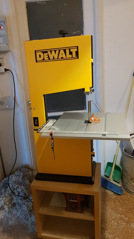

[h=1]Metabo KGS 254 M[/h]
Σήμερα, μαζί με κάτι άλλες χοντροδουλειές, αποφάσισα να καθαρίσω και κάποια ξύλα 25-ετίας απ´ την πέρκολα που ξήλωσα. Για την ακρίβεια ήταν δύ οι πέργκολες.
Έτσι λοιπόν, αντί να πάνε όλα στα σκουπίδια η σε καυσόξυλα, σκέφτηκα, αν μπορώ, να περισώσω κάποια που θα μπορούσαν να χρησιμοποιηθούν σε κάποιες δουλειές που δεν απαιτείται τόσο καλό ξύλο.
Το Metabo έκοβε, το Dewalt καθάριζε...
Παρατηρήσεις τώρα...
Το Metabo.
Όλα μια χαρά, αστραπιαίο κόψιμο, τα συγκεκριμένα ξύλα, ακόμα και τα πιο χοντρά (12Χ7) είναι παιχνιδάκι για το μηχάνημα.
Αυτό που μου έκανε εντύπωση, και πρέπει να το κοιτάξω, είναι οτι 2-3 φορές που φάνηκε να ζορίζεται (λύγιζε το μακρύ δοκάρι και μπλόκαρε το δίσκο) το μηχάνημα σταμάταγε σαν να απελευθέρωνα το διακόπτη. Άφηνα και ξαναπάταγα το διακόπτη και ξεκίναγε κανονικά.
Αυτό είναι φυσιολογικό, είναι κάποιο σύστημα προστασίας; Αν συμβαίνει αυτό είμαι απαράδεκτος που δεν το γνωρίζω ήδη.
Το Dewalt.
Σχεδόν μια απ´ τα ίδια. Τα καλά τα γνωρίζουμε, άρα αναφέρω μόνο τα "κακά".
Ίσως να είμαι επηρεασμένος κι απ´ τη γκαντεμιά της Αγάπης με τα Dewalt αλλά σήμερα πρόσεξα οτι η βίδα που συγκρατεί τη μανιβέλα που ανεβοκατεβάζει τα μαχαίρια είχε ξεβιδώσει και λίγο έλειψε να τη χάσω. Την ειλδα έγκαιρα και την έσφιξα, μικρό το κακό.
Το δεύτερο που παρατήρησα είναι οτι, ενώ είναι εξεραιτικό σαν ξεχονδριστήρας, το μηχάνημα δεν είναι γωνιάστρα. Σε βαριά μορφή στρέβλωσης του ξύλου για να "το φέρεις" χρειάζονται πολλά περάσματα.
Δεν ξέρω βέβαια πόσο καλή δουλειά κάνουν σ´ αυτό το τομέα τα μηχανήματα που έχουν απο πάνω πλάνη και φράχτη, φαντάζομαι οτι το γώνιασμα (θα πρέπει να) γίνεται πιο εύκολα.

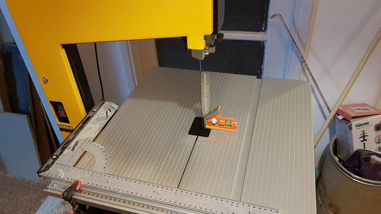

Με την μικρή εμπειρία που έχω πλέον για την Scheppach BASA1 που πρόσφατα αγόρασα μπορώ να πω μόνο τα καλύτερα. Αν και δεν μπορώ να την συγκρίνω με κάποια άλλη γιατί είναι η πρώτη μου, μου άφησε καλές εντυπώσεις. Έκοψα στο τέρμα του ύψους, δέκα εκατοστά, ότι πιο σκληρό ξύλο είχα, όπως μουριά, ακακία, οξυά, ελιά με την κορδέλα που φορούσε επάνω, νομίζω 8 χιλιοστά πρέπει να είναι.
Στα αρνητικά είναι ότι δεν έχει μοχλό για να χαλαρώνει με μια κίνηση, ο οδηγός αν και κρατάει αρκετά καλά, ήταν λίγο λοξός ως προς την καθετοτητα με την κορδέλα αλλά τον έφερα στην θέση του καθώς είναι από αλουμίνιο.
Κύκλους δεν έκοψα ακόμη, περιμένω να της πάρω λίγο τον αέρα.
Τα θετικά είναι, η φθηνή τιμή της, μαντεμενιο τραπέζι χαμηλό θόρυβο και γενικά με μια καλή ρύθμιση και καλή κορδέλα κόβει μέχρι και δέκα εκατοστά.
Να πω επίσης ότι ο οδηγός ρύθμισης ύψους έχει ένα θεματακι δηλαδή αν τον κατεβάσω αλλάζουν οι αποστάσεις της κορδέλας από τους οδηγούς λίγο, για αυτό κι εγώ την ρύθμισα με τον οδηγό τέρμα επάνω και δεν τον κατεβάζω. Δεν ξέρω βέβαια αν χρειαστεί να κατέβει σε κυκλικές κοπές αλλά θα λυθεί πιστεύω κι αυτό.
Για να συνοψίζω, την συνιστώ για τον ερασιτέχνη που θέλει να πάρει ένα φθηνό εργαλείο να κάνει την δουλειά του.
