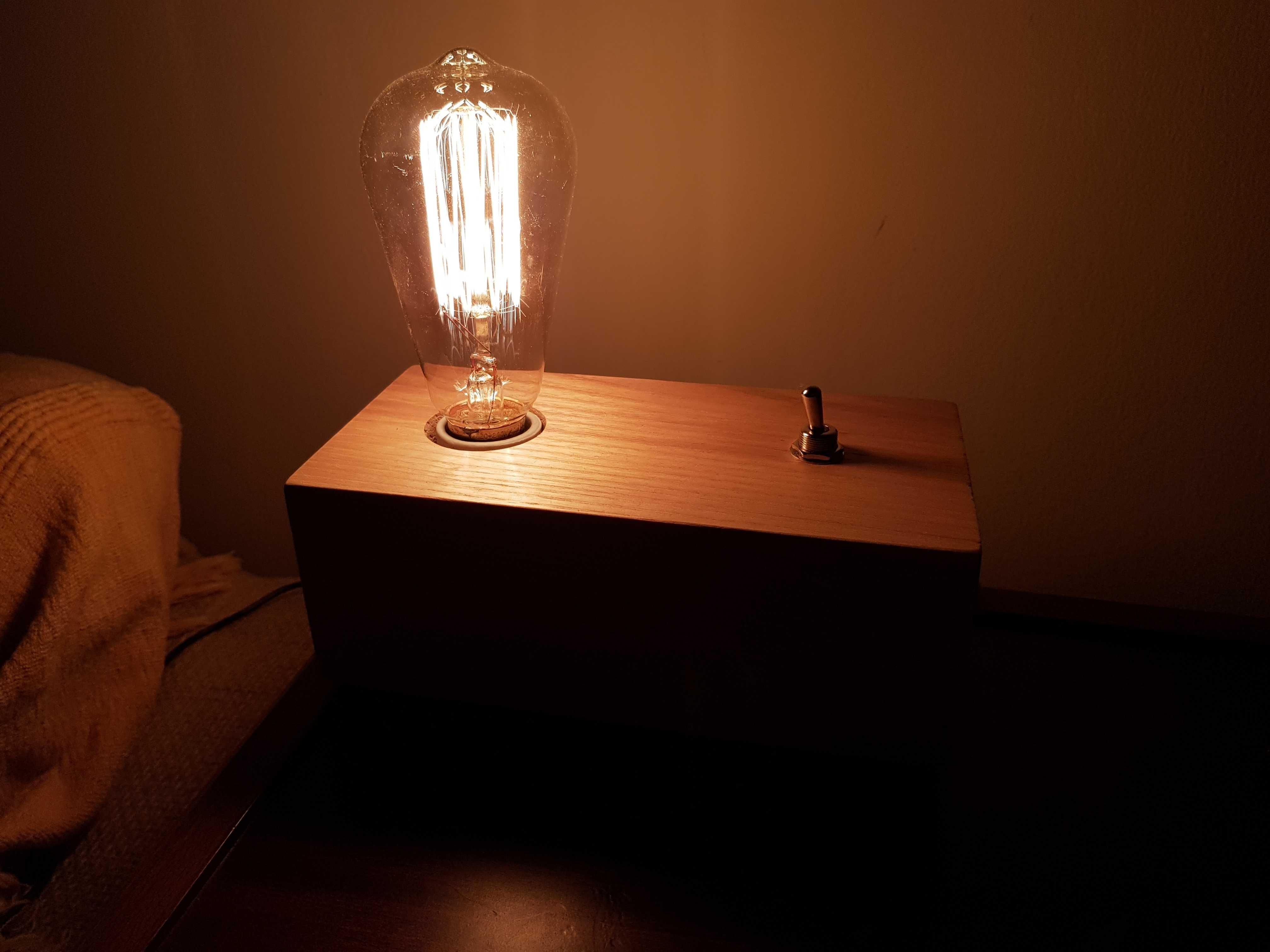

1.
Απο οξυά και ελιά,σχοινί με καλώδιο που το "χώνεψα" με τα χεράκια μου:
