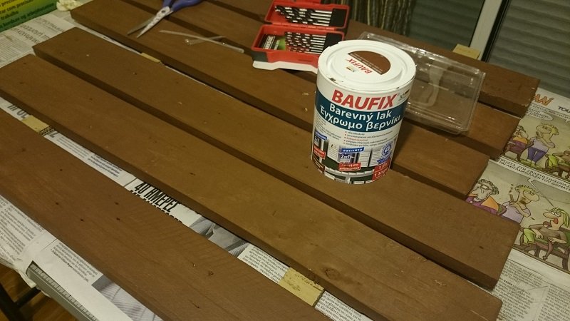

-Το χρώμα που χρησιμοποιήθηκε είναι υδατοδιαλυτό βερνίκι Baufix σε απόχρωση καρυδιάς. Δυο χέρια και εδώ και μετά για προστασία 2 χέρια Vechro Smaltoxyl Hydro Satine.

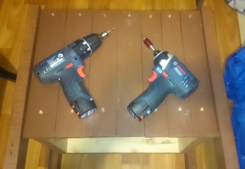

-Τρυπήματα-βιδώματα με το 18V και 10V Parkside (οι τελευταίες 20-30 βίδες στις πόρτες της ντουλάπας που θα δείτε παρακάτω, μπήκαν με τα καινούρια 10βολτα GDR-GSB για να τα δοκιμάσω).

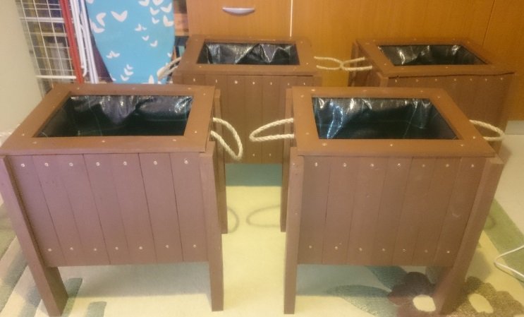

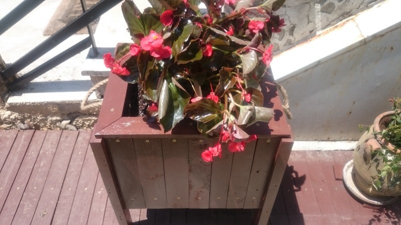

Έχω αρκετό φωτογραφικό υλικό από όλη τη διαδικασία, θα ανεβάσω τις πιο χαρακτηριστικές. Πρώτα φτιάχτηκε η “ντουλάπα” και μετά ο υπόλοιπος κήπος. Μέσα στον Απρίλη θα ξεκινήσω την κατασκευή (πάλι από παλετόξυλα) 5-6 ζαρντινιέρων για να τοποθετηθούν πάνω στο “deck”, ενώ εκκρεμεί και η τοποθέτηση led ταινίας.

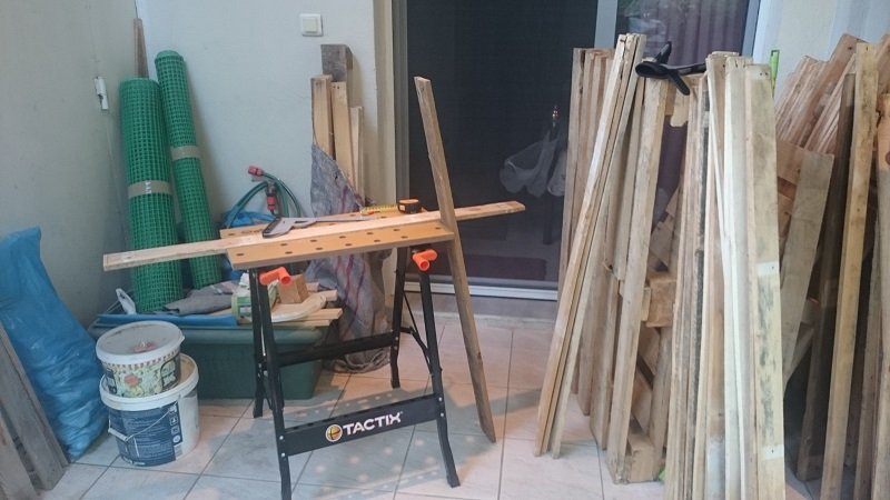

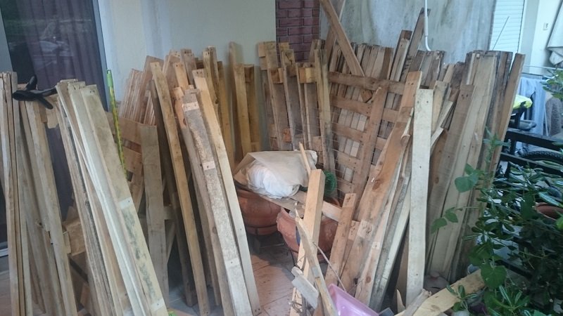

Πρώτα 2 χαρακτηριστικές φωτογραφίες με τον χαμό από παλετόξυλα (μέρος αυτών που συνολικά χρησιμοποιήθηκαν, το απόθεμα ανανεωνόταν συνεχώς):

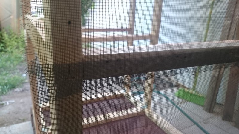

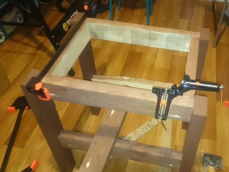

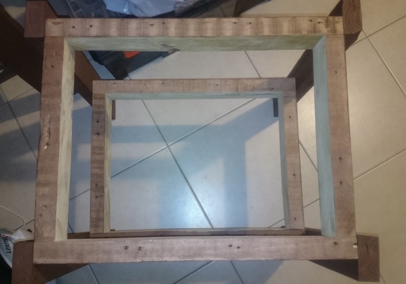

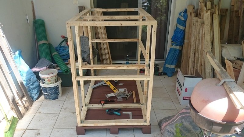

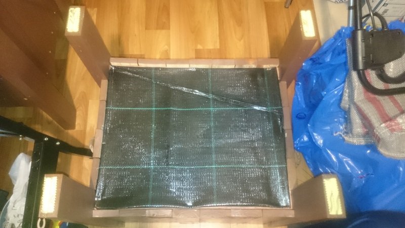

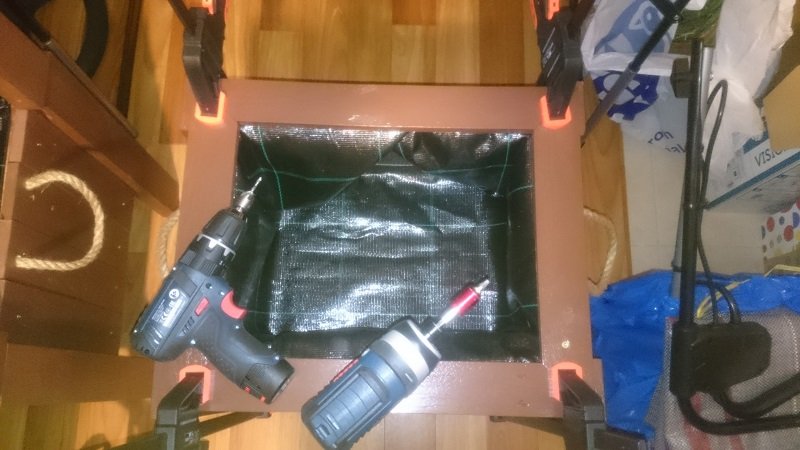

Αρχικά ξεμονταρίστηκε μια καλή ευρωπαλέτα. Αφαιρέθηκαν οι τάβλες (εκτός αυτών με τους τάκους), βάφτηκαν, περάστηκε σίτα στο πάτωμα και ξαναβιδώθηκαν:

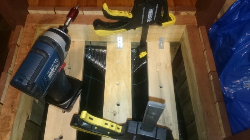

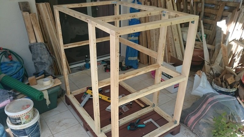

Μονταρίστηκε ο σκελετός (τα δοκαράκια 3x6 εκ είναι τα συνδετικά που χρησιμοποιούνται στις παλέτες αντί για τάκους). Χρησιμοποιήθηκαν μεταλλικές γωνίες (από Lidl) και κρυφές γωνίες (Wolfcraft):
Στη συνέχεια “ντύθηκε” με σίτα. Χρησιμοποιήθηκε ένα καρφωτικό χειρός του πατέρα μου, που κατά σύμπτωση είναι Wolfcraft (κιτρινόμαυρο χρώμα-πρέπει να είναι από τα πρώτα χρόνια του Praktiker στη Θεσσαλονίκη):

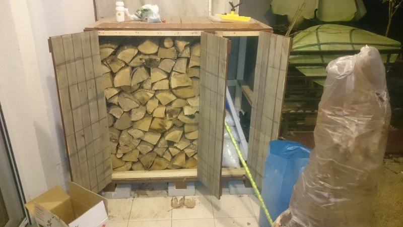

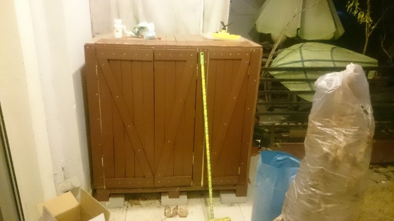

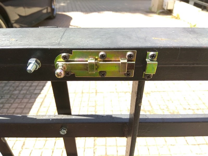

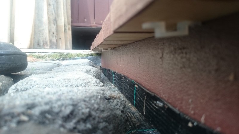

Μετά μπήκαν σιγά σιγά οι τάβλες περιμετρικά, φορτώθηκε με ξύλα (ο ωφέλιμος χώρος είναι περίπου 75x75x110 εκ, δηλαδή περίπου 0,6 κυβικά) και πριν λίγες μέρες έβαλα και τις πόρτες. Εκκρεμούν χερούλια ή σύρτες, δεν έχω αποφασίσει ακόμη. Οι μεντεσέδες της δεξιάς πόρτας είναι απλοί ενώ στων ξύλων έχω βάλει αυτούς για να αφαιρούνται τελείως οι πόρτες:
Όπως βλέπετε, η ντουλάπα πατάει πάνω σε 9 κυβόλιθους πεζοδρομίου οι οποίοι για να μην χαράξουν τα πλακάκια ακουμπούν πάνω σε κίτρινο πατάκι αφρώδες σαν αυτό. Στο ίδιο πατάκι ακουμπούν και οι τάκοι της παλέτας.

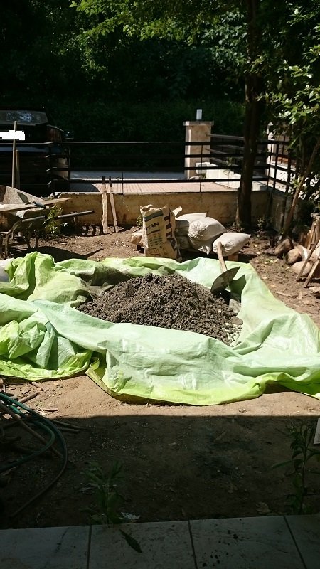

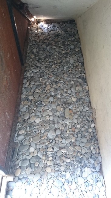

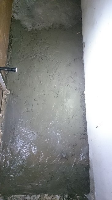

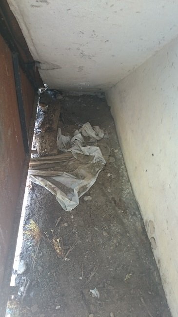

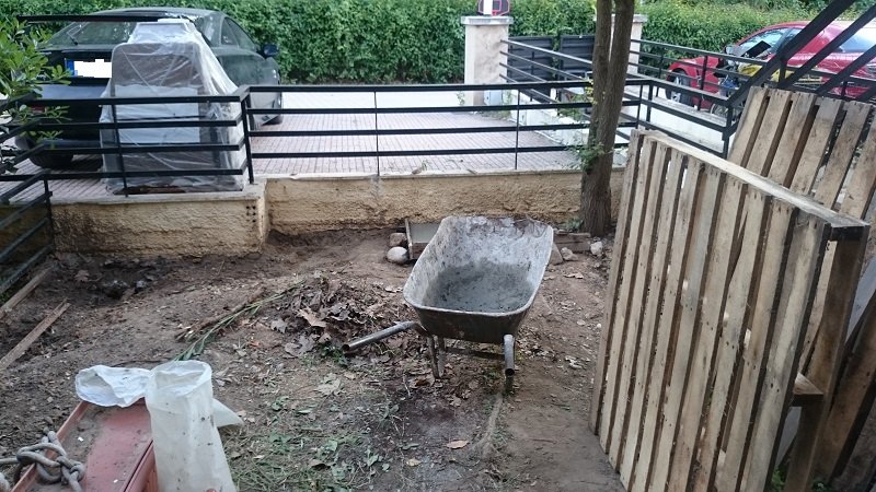

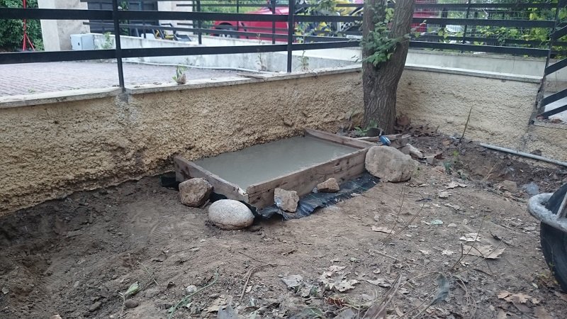

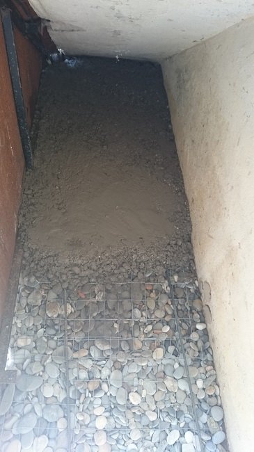

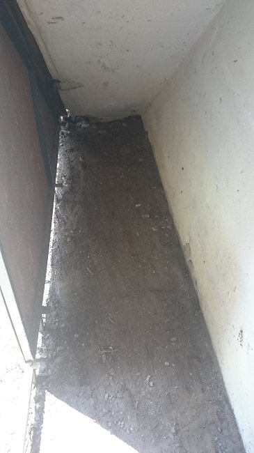

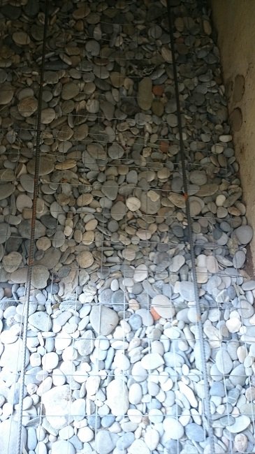

Κάτω από την σκάλα που ανεβαίνει στην είσοδο του σπιτιού και εφάπτεται του κήπου υπάρχει χώρος για τοποθέτηση ξυλείας και άλλων. Επειδή ήταν στρωμένος με χώμα, έφερα αρκετούς κουβάδες βότσαλα για υπόστρωμα, έβαλα κοτετσόσυρμα και 2 σίδερα οπλισμού και έκανα μια πλάκα. Αυτό έγινε το καλοκαίρι που μας πέρασε. Αρχική εικόνα:
Καθαρισμός και ίσιωμα:
Τοποθέτηση βότσαλων:
Τοποθέτηση οπλισμού:

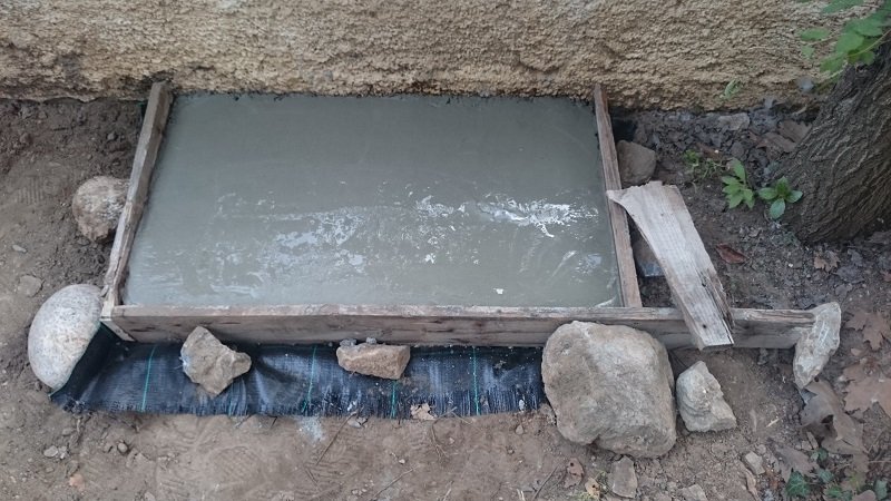

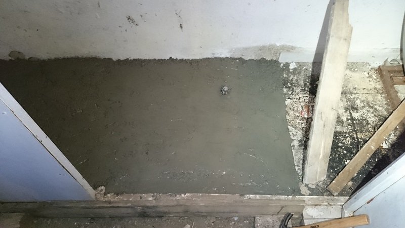

Στρώσιμο τσιμέντου:

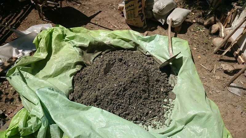

Από τη διαδικασία ετοιμασίας του τσιμέντου. Το πλαστικό υπόστρωμα, στο οποίο ετοίμαζα το μείγμα, είναι από τετράγωνο κιόσκι που είχε ο προηγούμενος ενοικιαστής στον κήπο και ήταν πολύ φθαρμένο. Κράτησα μόνο τον σκελετό. Όλο και κάπου θα τον αξιοποιήσω:
Η συνέχεια είχε κατασκευή πλάκας-βάσης για τοποθέτηση συναρμολογούμενης ψησταριάς από Praktiker:

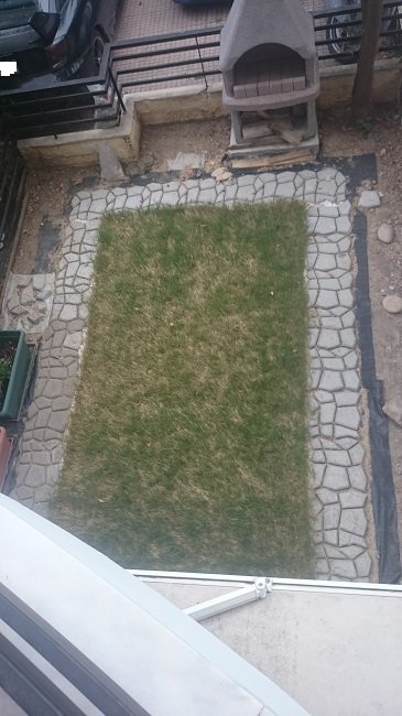

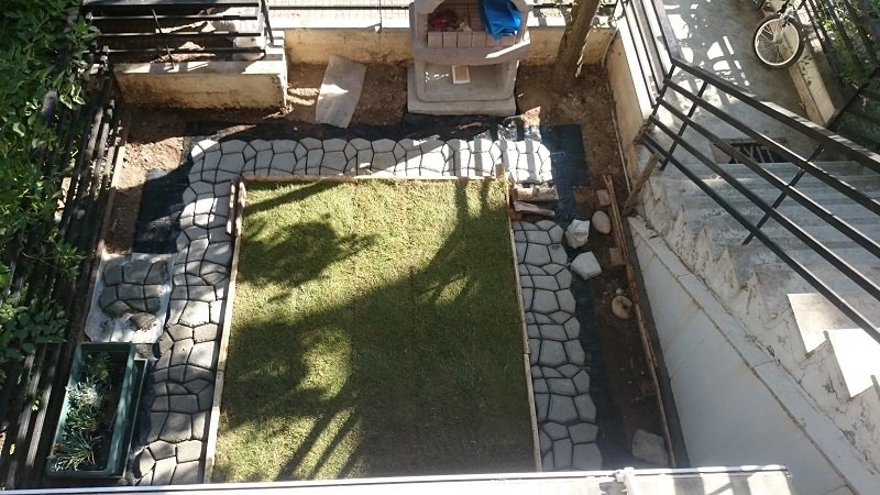

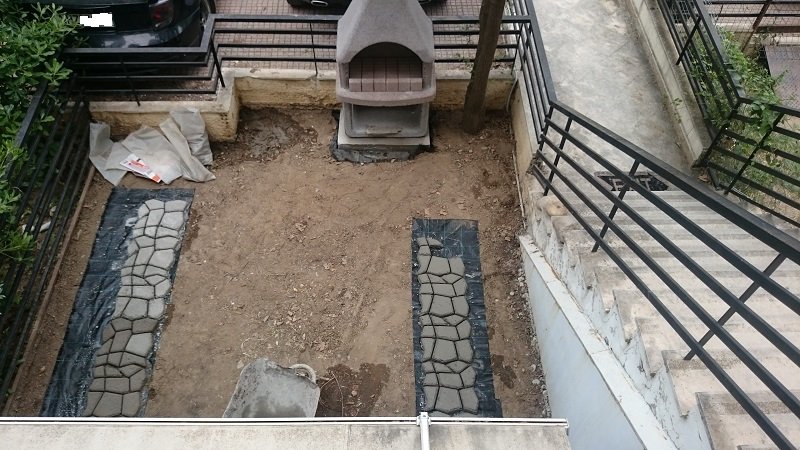

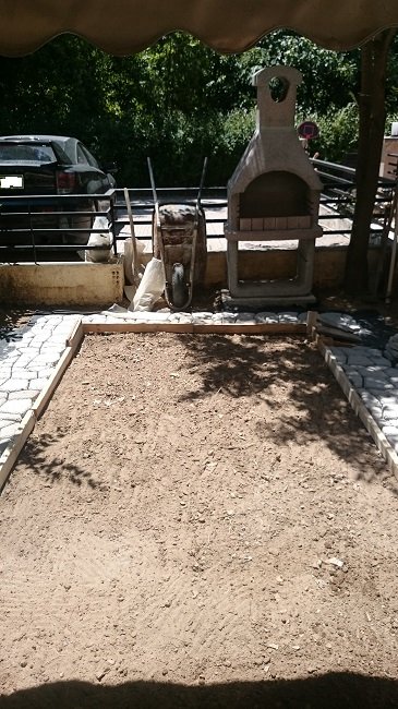

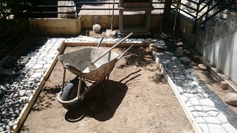

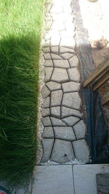

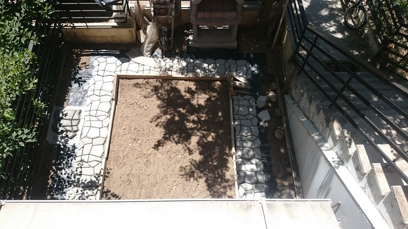

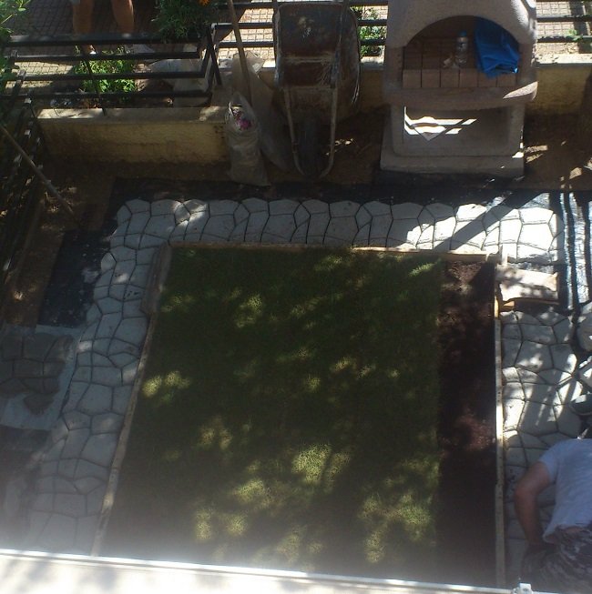

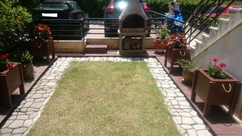

Πάμε και στο κυρίως μέρος! Για την κατασκευή του διαδρόμου “Π” χρησιμοποιήθηκε καλούπι από Banggood, ενώ στρώθηκε πρώτα γεώπανο για να εμποδίσω την ανάπτυξη ζιζανίων ανάμεσα στους αρμούς, οι οποίοι θα γεμίσουν με ψιλό χαλικάκι. Διακρίνεται η ψησταριά και ο -κλειστός- χώρος κάτω από τη σκάλα:

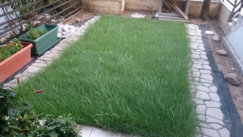

Ο χώρος που περικλείεται από τον διάδρομο διαστάσεων 3x2,5μ περίπου σκαλίστηκε μιας και το χώμα ήταν σαν τσιμέντο:
Έπειτα προστέθηκαν περίπου 2 πόντοι φυτόχωμα-ευγενική χορηγία του κουμπάρου από περισσεύματα και σκισμένα σακιά που δεν μπορούν να πωληθούν- και τοποθετήθηκε έτοιμος χλοοτάπητας:

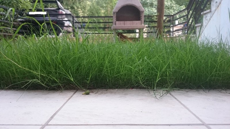

Το γκαζόν έπιασε και αναπτύχθηκε κανονικά, ενώ μπήκε και χαλικάκι ανάμεσα σε αυτό και το διαδρομάκι:
Δυστυχώς το καλοκαίρι κόντεψα να το χάσω, αν και αραίωσα τα ποτίσματα και έκανα το πρώτο κούρεμα στο προβλεπόμενο διάστημα (όπως συνιστούσε ο κατασκευαστής):

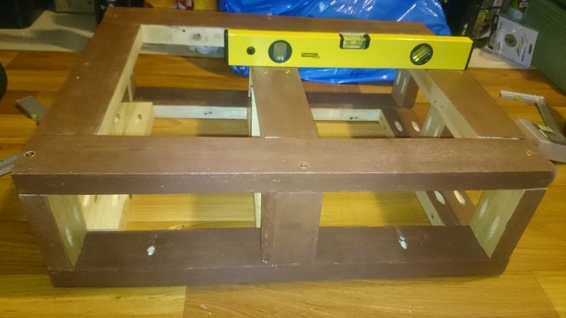

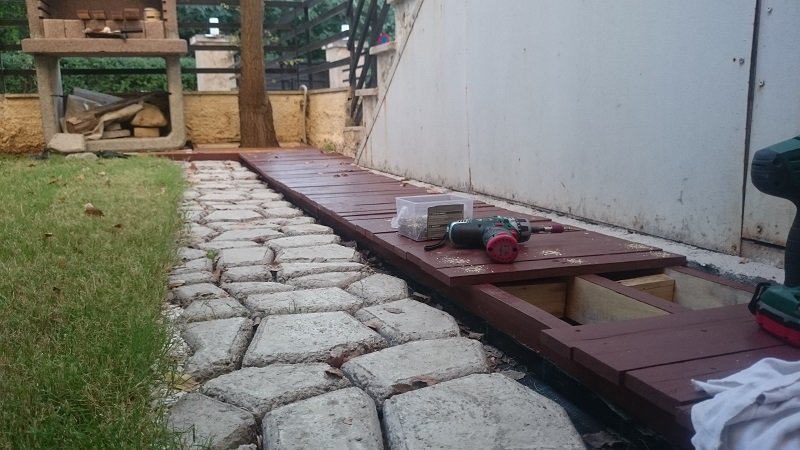

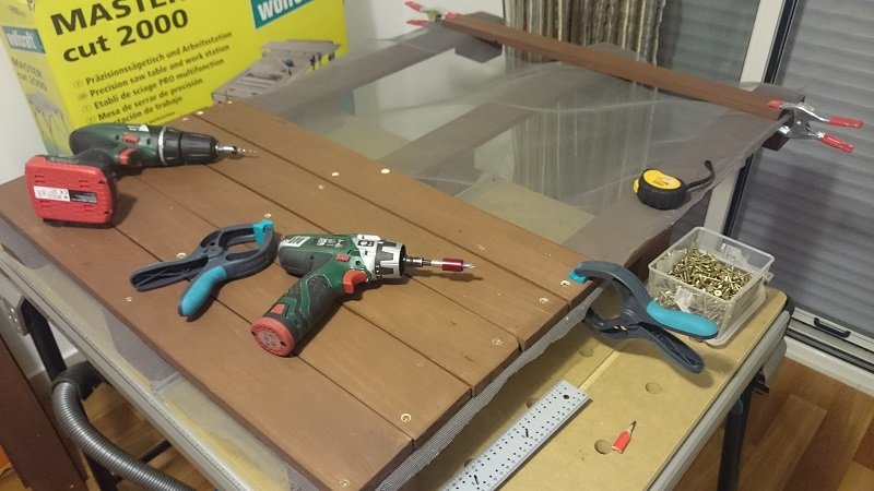

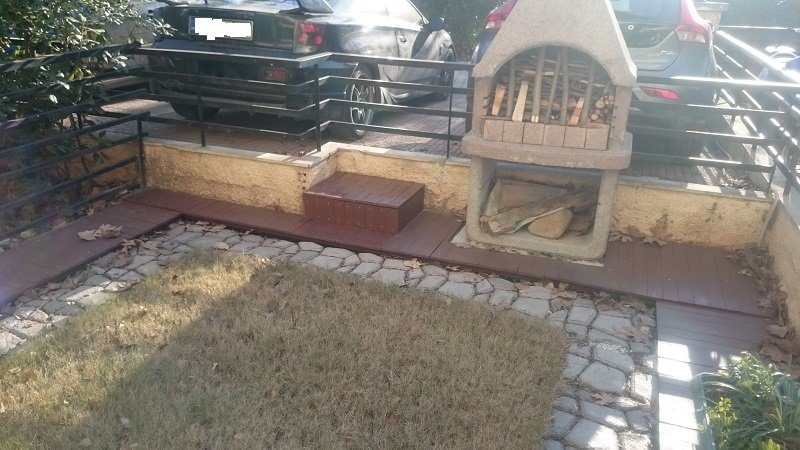

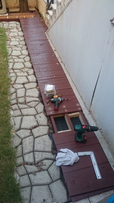

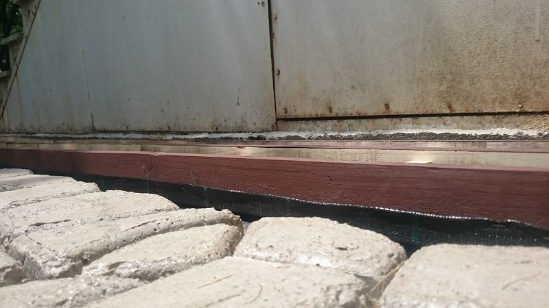

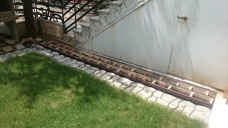

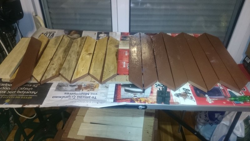

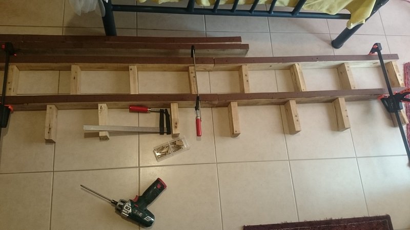

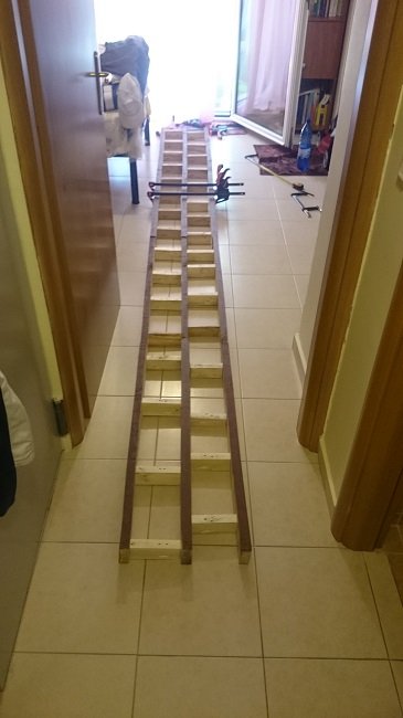

Σειρά πήρε η κατασκευή περιμετρικού deck, από παλετόξυλα εννοείται! Κατασκευάστηκαν αρχικά 3 ανεξάρτητοι σκελετοί που ενώθηκαν μεταξύ τους. Έγινε το βάψιμο και μετά η συναρμολόγηση εντός του σπιτιού και μεταφέρθηκαν έξω για τοποθέτηση και ένωση. Όλες οι ενώσεις εδώ είναι κρυφές με το εργαλειάκι της Wolfcraft, ενώ τοποθετήθηκε με καρφωτικό γεώπανο για περισσότερη προστασία του ξύλου (στο μεταξύ φρόντισα να προμηθευτώ το ηλεκτρικό Skil που προτείνουν πολλοί εδώ μέσα):
Άρχισαν να τοποθετούνται και οι τάβλες σιγά σιγά, οι οποίες προεξέχουν 3,5 πόντους από τον σκελετό ώστε να βιδωθεί led ταινία από κάτω που θα λειτουργεί σαν κρυφός φωτισμός του μονοπατιού:

Αρχικά, όπως φαίνεται επάνω δεξιά, έφτιαξα σκελετό και γύρω από το δεντράκι, ενώ φαίνεται και το γκαζόν που είχε αρχίσει να ξαναζωντανεύει:

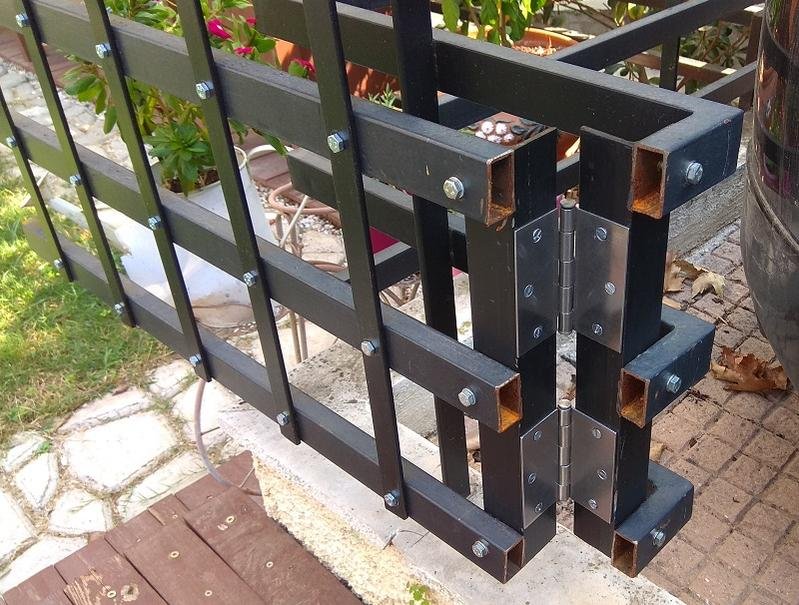

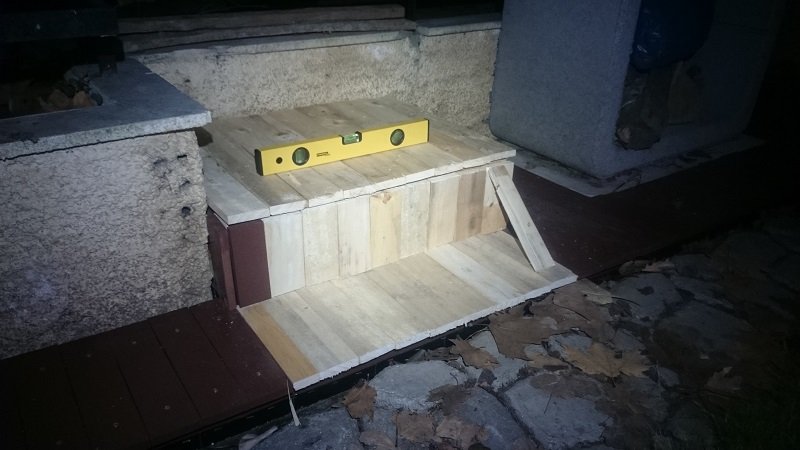

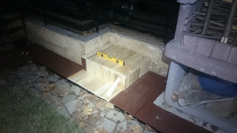

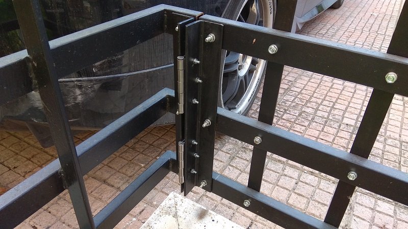

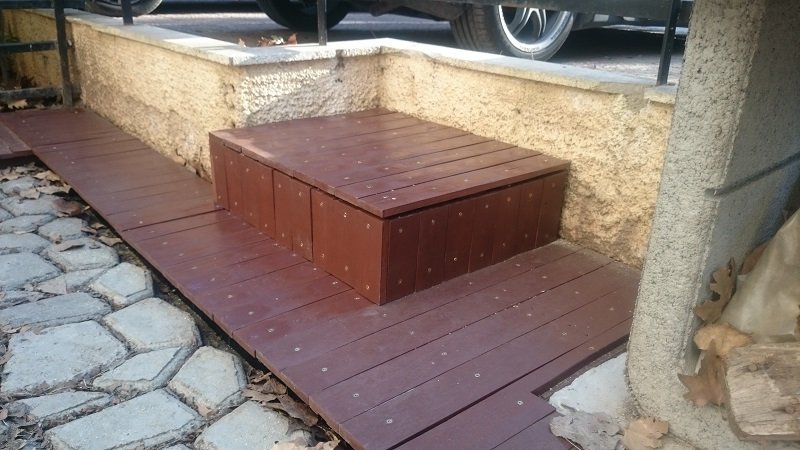

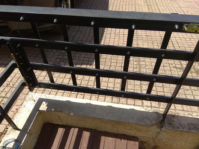

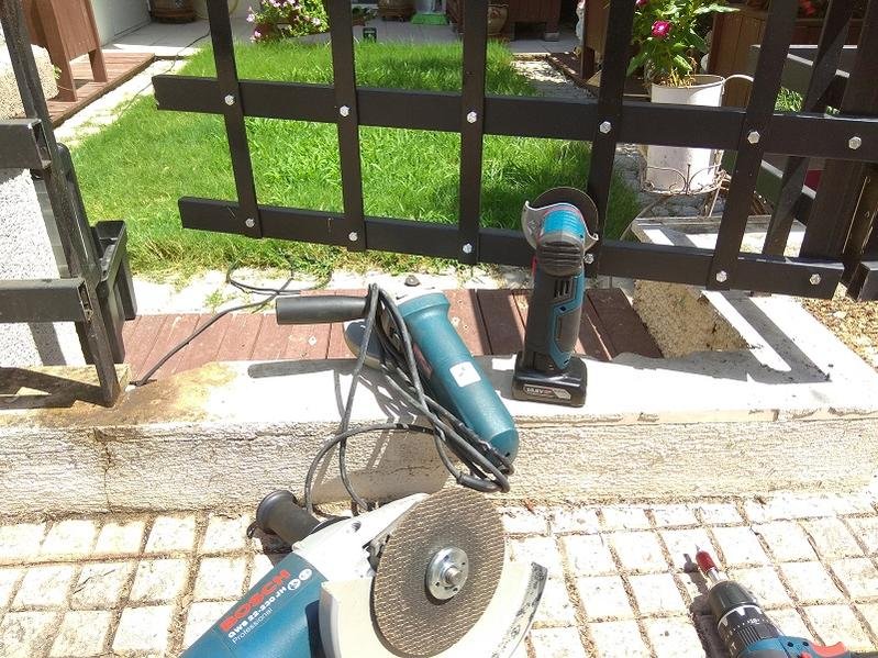

Δίπλα από την ψησταριά θ' ανοίξω μια πορτούλα στα κάγκελα (αναρωτιέμαι αν θα τα καταφέρει ο 10βολτος Bosch ή αν θα πρέπει να χρησιμοποιήσω τον Parkside ρεύματος), οπότε χρειαζόταν ένα σκαλοπατάκι. Σκελετός πάλι από παλετόξυλα και κρυφές ενώσεις:

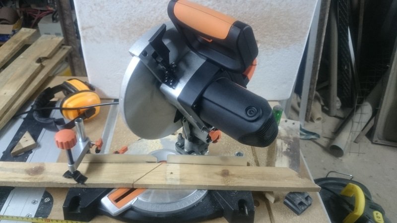

Οι τάβλες εδώ κόπηκαν με πριόνι χειρός επί τόπου για να ταιριάξουν ακριβώς:
Και έτοιμο τοποθετημένο:

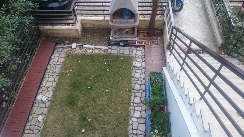

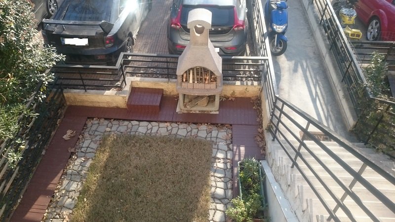

Συνολική εικόνα προ 20ημέρου:
Όπως βλέπετε στην πορεία το έκοψα το δέντρο με αλυσοπρίονο σύριζα στο ύψος του σκελετού, κόντυνα λίγο ακόμη την κοπή μ' ένα μικρό τσεκουράκι tactix που έχω, του έκανα δυο βαθιές χαρακιές σε σχήμα σταυρού με το αλυσοπρίονο και το γέμισα αλάτι. Σκέπασμα με σακούλα και μετά κάλυψη εντός του deck. Φαντάζομαι δεν θα με ξαναενοχλήσει:

Γιαννη συγχαρητηρια! Πολυ μελετημενος, πολυ προγραμματισμενος, με τα σωστα εργαλεια και απειρο μερακι. Μπραβο φιλε!!
Στην αλλη πλευρα θα βαλεις ζαρντινιερες? Θα μπουν καπου καρεκλες και τραπεζακια για τα κοψιδια? Η υπαρχει αλλος χωρος?
To απολαυσα πραγματικα το αναλυτικο φωτορεπορταζ! Ενημερωνε το νημα. Ειμαι περιεργος για την πορτα. Υπαρχει υψομετρικη διαφορα μεταξυ γκαραζ και κηπου?
diablo
AVClub Enthusiast
18 June 2006
1,026
Θεσσαλονίκη
Ευχαριστώ πολύ! Στην ουσία χοντροδουλειά είναι περισσότερο, αλλά πολύ κοπιαστική λόγω πρώτης ύλης. Επίσης γύρω στα 160ε έκανε η ψησταριά και το πολύ άλλα τόσα όλα τα υπόλοιπα (τσιμέντα, βερνίκια, χρώματα, βίδες, κλπ). Οπότε με την πολύ μεγάλη οικονομία σε όλα αυτά, τροφοδότησα τις αγορές πολύ καλύτερων εργαλείων που θα με βοηθήσουν σε άλλες κατασκευές.

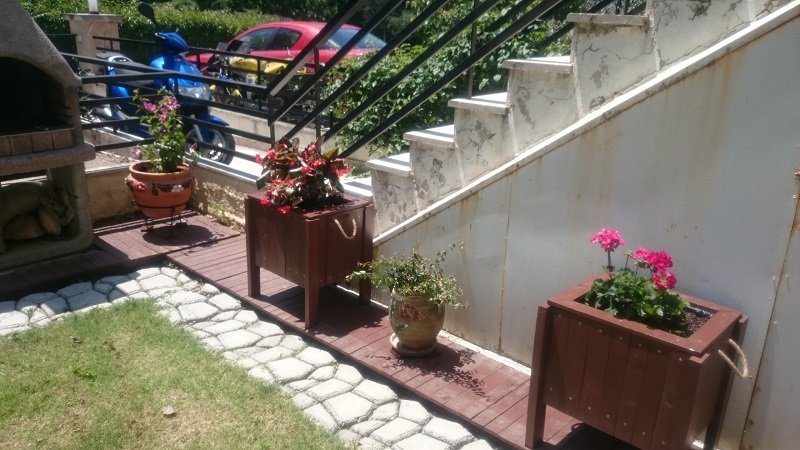

Ζαρντινιέρες ξύλινες θα μπουν και στις δυο πλευρές (θα φύγουν οι 2 πλαστικές που έχω τώρα). Χώρος υπάρχει για τραπέζι και καρέκλες για 4 άτομα (πλαστικά - υπάρχουν ήδη) στην βεραντούλα όπου βρίσκεται η ντουλάπα και φυσικά για παραπάνω άτομα καταπατούμε και το γκαζόν! :)
Η πόρτα θα δημιουργηθεί από τα ίδια τα κάγκελα. Μεταξύ γκαράζ και κήπου υπάρχει μια διαφορά γύρω στους 40 πόντους νομίζω, γι αυτό κι έκανα και το σκαλοπατάκι. Κι από έξω υπάρχει μια διαφορά γύρω στους 15 πόντους (ένα κράσπεδο στην ουσία), ασήμαντη δηλαδή.
