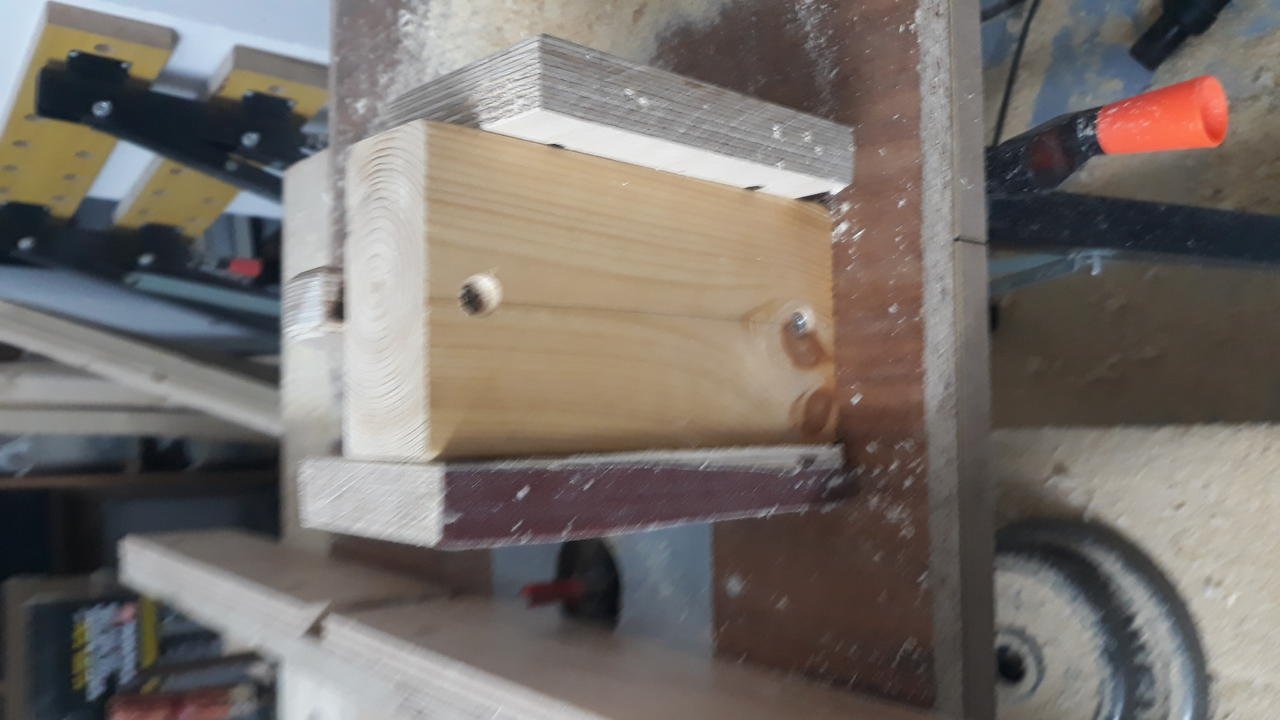

Όπως ανέφερα και σε άλλο θέμα, προβληματίζομαι αρκετά με τις κοπές στις 45°. Έχω ένα μικρό φαλτσοκούτι αλλά δεν είναι ακριβές και το αποτέλεσμα δεν είναι το σωστό. Ενώ σκέφτομαι την (ξανά) αγορά ενός φαλτσοπρίονου, είπα να δοκιμάσω την τύχη μου ανεξοδα με το παρακάτω mini sled για την πριονοκορδέλα. Εγώ έχω την proxxon, αλλά μπορεί να φτιαχτεί αντίστοιχο σε οποιαδήποτε διάσταση.
Είναι πολύ απλό, αποτελείται από κόντρα πλακέ και κάποια άλλα ρεταλακια από πεύκο (αυτά βρήκα μπροστά μου και έβαλα, εσείς μπορείτε να βάλετε ότι άλλο έχετε εύκαιρο). Στην κάτω πλευρά του έχω κολλήσει δύο λωρίδες που εφάπτονται στα πλαϊνά του τραπεζιού και επιτρέπουν την κίνηση μόνο μπρος-πισω και καθόλου πλάγια. Επίσης άλλο ένα μικρό κομματάκι από κάτω και πίσω το οποίο βρίσκει στο εγκάρσιο χείλος του τραπεζιού και απαγορεύει την κινηση πέραν ενός σημείου.
Αντίστοιχα στην πάνω πλευρά του έχω κολλήσει δύο λωρίδες σε γωνία 45° με τα πλαϊνά, συνεπώς και με τη διεύθυνση της κίνησης.
Ετσι κρατώντας το προς κοπή τεμάχιο σε συνεχή επαφή με τη λοξή λωριδα-φρακτη και κινώντας το sled προς τα εμπρός, πετυχαίνω τομή στις 45°.
Από μια δοκιμή που έκανα, το αποτέλεσμα φαίνεται ικανοποιητικό.
Στάλθηκε από το MotoG3 μου χρησιμοποιώντας Tapatalk
