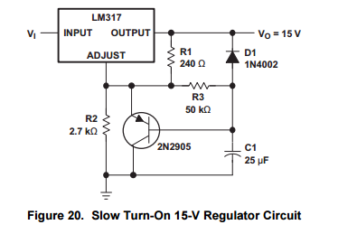

Εγώ έχω μείνει πολύ πίσω! Στην εποχή των LM317/337..... Για να κάνω λοιπόν μία προσπάθεια να εκσυγχρονιστώ, μιας και χρειάζομαι ήδη κάποια ανάλογα τροφοδοτικάκια.
Δηλαδή, για να "προσανατολιστώ" λιγάκι,... αν διαβάζω σωστά τα χαρακτηριστικά των LM, πρέπει να έχουν θόρυβο περίπου 450μV στα 15V έξοδο. Σωστά; :hmmmm2:
Είμαι όλος αυτιά γιατί με ενδιαφέρει άμεσα! :ears::captain:
ΥΓ
Αυτό LT3042 είναι απίστευτα ήσυχο! Ίσως με κάποιο τρανζίστορ στην έξοδο;
Απ' ότι βλέπω, το LM317 έχει προδιαγραφή θορύβου 0.003% της τάσης εξόδου, οπότε για 15V έχουμε όντως θόρυβο 450μV.
Αλλά δεν είναι μόνο ο θόρυβος, αλλά και η αντίσταση εξόδου και το bandwidth που έχουν βελτιωθεί όλα αυτά τα χρόνια, εξίσου σημαντικοί παράγοντες για πολλές εφαρμογές.
To LT3042 είναι εξαιρετικό reg, αλλά για να το αξιοποιήσει κανείς πραγματικά πρέπει να το βάλει στην ίδια πλακέτα με το φορτίο του, δίπλα σε αυτό. Αν μεσολαβούν καλώδια ακόμα και μικρού μήκους εξανεμίζονται τα πλεονεκτήματά του.
