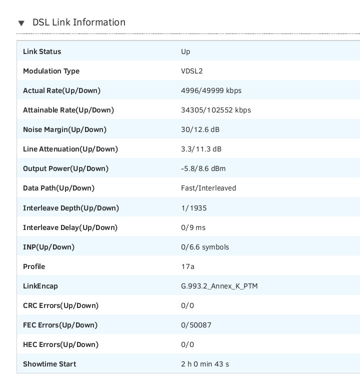

Καλημερα παιδια,
Σσ προς διαχειρηστες: Εαν ειναι off topic παρακαλω να μεταφερθει στο σωστο)
Σε φιλο προχθες που εκανε αλλαγη με 5 ευρω παραπανω σε VDSL 50.
Του ειχαν πει οτι θα βαλει το καινουργιο router VDSL μονο οταν θα του ερθει μηνυμα οτι εχει ενεργοποιηθει η γραμμη του, οπως και το εκανε.
Προς μεγαλη εκπληξη το ρουτερ συγχρονιζε στα 10 ! και του εγραφε ADSL2+.
Του ειπα να παρει τηλ στη NOVA και του απαντησαν οτι επειδη εβαλε το ροθτερ αφου ειχε γινει η αλλαγη το συστημα ειναι ακομα σε adsl!!! και οτι κανει ρεσετ μετα της 12 το βραδυ οποτε και θα του γυρισει σε vdsl.
Κατι τετοιο δεν εγινε με αποτελεσμα το πρωι να δωθει βλαβη στον οτε απο τη nova και οτι θα το κοιταζαν μεσα σε 3-5 εργασιμες.
Το μεσημερι ειχε φτιαξει... :Banane0:
Η εικονα ειναι η παρακατω...αν μεινει και σταθερο ειναι μια χαρα....σωστα??? :2thumb22sup:
Περιοχη Πετρουπολη (υψος Γερμανου προς Ελλαιων)

Δεν υπαρχει κανενα προβλημα....τουλαχιστον μεχρι τωρα.
Απλα κατεθεσα ολη την ιστορια και το αποτελεσμα προς ενημερωση...δεν εκανα σωστα?

Re: VDSL Forthnet NOVA
Είναι σύνηθες τη μέρα της αλλαγής παρότι σου έχει έρθει το μήνυμα ότι συνδέθηκες με vdsl αυτό να αργει καμιά μέρα να αλλάξει. Το γεγονός ότι συγχρονίζει στο full της γραμμής δείχνει ή ότι είναι δίπλα στο Αστικό Κέντρο ή παίρνει vdsl από το καφάο δίπλα από το σπίτι του. Σε κάθε περίπτωση success story για το φίλο σου.
Να εισαι καλα...:ernaehrung004:
Παιρνει απο καφαο που ειναι στο τελος του στενου του σπιτιου του...(ειμαι περιεργος να δω εαν θα βαλω εγω που το εχω ακριβως μπροστα στη γωνια του σπιτιου μου αλλα ειμαι πιο μακρια απο τον φιλο, τι ταχυτητα θα πιανω!!!)
Οποτε μεχρι στιγμης η νοβα vdsl στη Πετρουπολη δουλευει καλα...αντε να δουμε αν και αλλοι θα ειναι το ιδιο...
