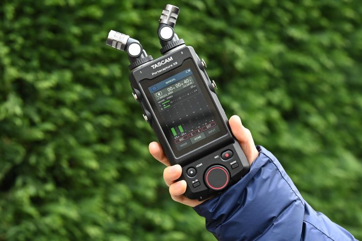

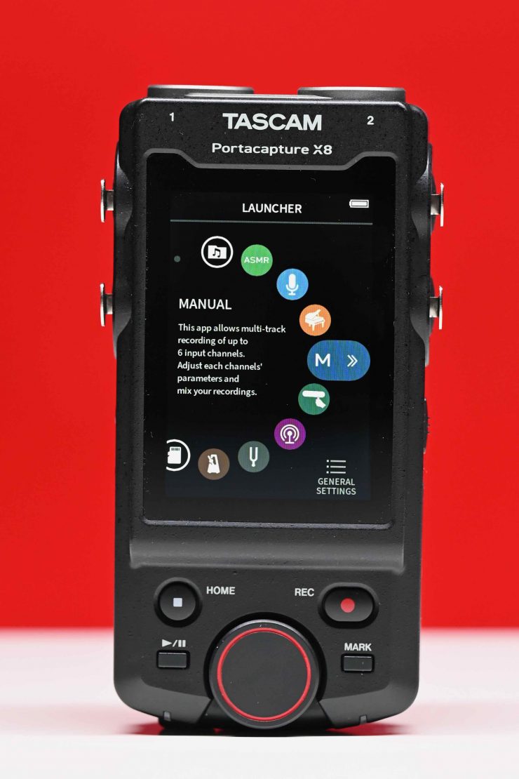

"Τέλεια" καταγραφή δέν υπάρχει, ακόμα και στα ακριβά, θέλει όπως και η εικόνα, επεξεργασία μετα να καθαρίσει και αν αναδειχθεί ο ήχος.
Στους εγγραφείς ήχου μπορείς και να κουμπώσεις μικρόφωνο, ψείρα ή κατευθυντικό, ή και να χρησιμοποιήσεις τα ενσωματωμένα. Ανάλογα το προυπολογισμό και το μέγεθος που θέλεις ξεκινάνε απο κάτω απο 100 για τα κλασικα Ζoom1, TASCAM DR-10L, μέχρι αρκετά παραπάνω, που διαθέτουν καλύτερους προενισχυτές, δυο xlr εισόδους κλπ, βλέπε tascam & zoom. Προσωπικά το DR100MKII με έχει βολέψει αλλά και το zoom 6 πολύ καλό, αλλά αρκετα πιο ογκώδη.
Μετά έχεις και τα ασύρματα, με τα προτερήματα αλλά και προυποθέσεις τους...

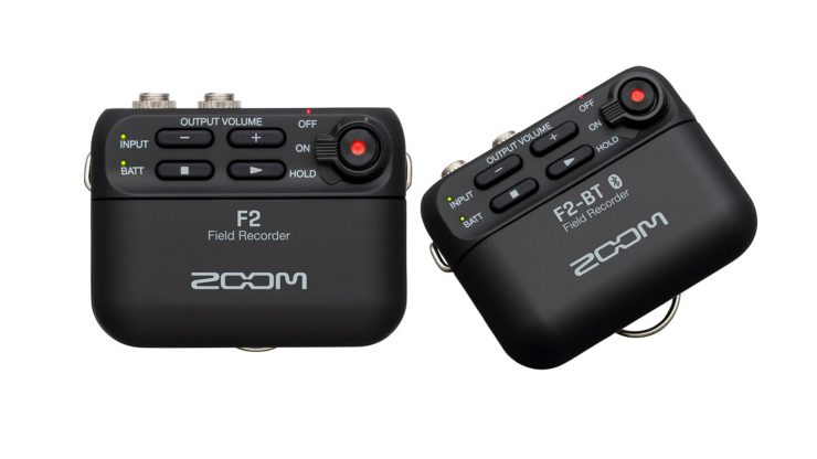

Πολύ κατατοπιστικά. Εχεις ομως ένα δικιο για το μικρόφωνο. Πρέπει να ορίσω το budget. Οπότε να το ορίσω στα 150 ευρώ περίπου. Βασικά στην Sony χρησιμοποιώ συνήθως το Sony ECM-XYST1M Stereo Mic το οποίο δεν είναι τόσο γνωστό όσο το Rode που το βλέπω σε όλα τα βίντεο και απορώ γιατί καθώς εγώ το βρίσκω αρκετά αξιοπρεπές καθώς είναι στερεο και έχει και τη δυνατότητα εγγραφής και περιβάλλοντος ήχου και πιο συγκεντρωμένου.
Ομως είναι μικρόφωνο για κάμερα, γενικής χρήσης. Αυτό που τώρα αναζητώ είναι ένα μικρόφωνο για να μπορώ να ηογραφήσω π.χ. έναν διάλογο που γίνεται σε έναν χώρο με περιβάλλοντα θόρυβο (όπως στην ταινία παραπάνω).
Φαντάζομαι ότι οι βασικές εκδοχές είναι 3 (αν εξαιρέσουμε το boom) :
α) με ασυρματο τρόπο (ψείρες) όπου νομίζω αυτό χρησιμοποιήθηκε, αλλά σίγουρα είναι η πιο ακριβή και "περίπλοκη" (να το πω έτσι) λύση
β) με τη χρήση ενός εξωτερικού καταγραφέα όπως το zoom H1 σε συνδυασμό με μια ψείρα (για έκαστο άτομο) καλωδιακά συνδεδεμένη στην είσοδο του καταγραφέα που σημαίνει ότι ο καταγραφέας θα πρέπει να είναι πάλι πάνω στο άτομο. Εναλλακτικά χωρίς τις ψείρες αλλά ο καταγραφέας κάπου κοντά με το "βλέμα" στο στόμα αυτού που μιλάει.
γ) με τη χρήση ενός εξωτερικού καταγραφέα όπως αυτα που ανέφερες (zoom h6, tascam κλπ) και την προσάρτηση ενός shotgun μικροφώνου πάνω στενής δέσμης που να στοχεύει στο άτομο που μιλάει
αυτά έχω αντιληφθεί μέχρι στιγμής ως βασικές λύσεις. Βέβαια με τα 150 ευρώ δεν πέρνεις τίποτα απ' ολα αυτα :)

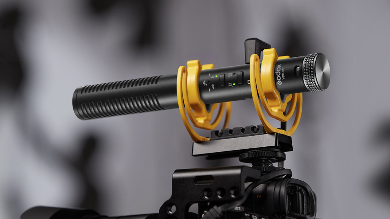

Στα 150
Παίρνεις ένα lavalier 60-80 ευρώ & το συνδέεις στο κινητό σου, κατεβάζεις app που γράφει ασυμπίσετο wav.
Στο Σονυ που έχει βάζεις ψείρα νομίζω η όχι;
Παίρνεις ένα κατευθυντικό σαν αυτά και το κουμπώνεις στην υποδοχή μικροφώνου της κάμερας, είτε κάθεται πάνω στη κάμερα ή σε boom pole/ τριποδο κλπ με καλώδιο επέκτασης.
https://www.skroutz.gr/s/7453230/Ro...keyphrase=Rode+VideoMic+Essential+Pack+Bundle
https://www.skroutz.gr/s/3457688/Sennheiser-MKE-400.html
https://www.skroutz.gr/s/6880091/Rode-VideoMic-Pro-Rycote.html
Όπως καταλαβαίνεις το πρώτο που είναι και κιτ δέν είναι της ιδίας ποιότητας με τα επόμενα δυο...

Ευχαριστούμε evanfotis για τις χρησιμες πληροφορίες. Εχω την εντυπωση (ισως να κάνω και λαθος) οτι ολα τα μικρόφωνα δεν διαφέρουν και πολύ απο αυτό που έχω : https://www.skroutz.gr/s/6601255/Sony-ECM-XYST1M.html?keyphrase=Sony+ECM-XYST1M
Δηλαδη, βλέπω ότι και το sony, έχει επιλογή που βάζεις τα 2 mic που εχει παράλληλα (0 μοίρες γωνία) για να γίνει δέσμης.
Εκτός αν τα εν λόγω μικρόφωνα είναι πράγματι πολύ στενής δέσμης ώστε να απομονώνουν τον περιβάλλοντα ήχο και να επικεντρώνονται εκεί που "στοχεύεις". Στην πραγματικότητα, όπως το σκέφτομαο καταλαβαίνω πως για ένα γύρισμα όπου υπάρχει μια συζήτηση σε εξωτερικό χώρο θες (χονδρικά μιλώντας) 2 καταγραφές ήχου. Μια του περιβάλλοντος ήχου και μια αποκλειστικά της συζήτησης και μετά στο post production παίζεις με τις εντάσεις και το "χρώμα" των 2 εγγραφών. Τώρα μπορεί να λέω και ανοησίες αλλά έτσι οπως το σκέφτομαι μου μοιάζει λογικό. Το εύκολο είναι η καταγραφή του περιβάλλοντος ήχου. Το δύσκολο είναι η καταγραφή της συνομιλίας όπου να απομονώνεται το δυνατόν περισσότερο ο περιβάλλοντας ήχος.
Επίσης αυτά τα κατευθυντικά μικρόφωνα συνήθως σε τι απόσταση δουλέυουν ικανοποιητικά ?
Απο μερικά βίντεο και τεστ που είδα στο youtube, αν θες ποιότητα καταγραφής μιας συζήτησης σε εξωτερικό περιβάλλον με περιβάλλοντα θόρυβο μάλλον πρέπει να πας σε μια ασύρματη λύση ή σε ψείρες που να συνδέονται καλωδιακά σε τοπικό καταγραφέα. Οσα τεστ είδα με κατευθυντικά αυτής της κατηγορίας πίανουν αρκετό απο τον περιβάλλοντα ήχο. νομίζω δηλαδή.
