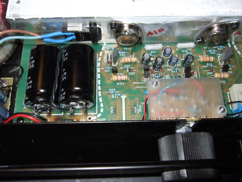

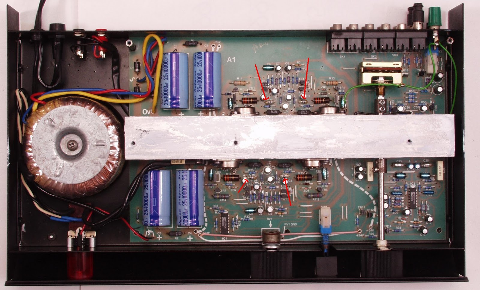

Χμ, αναφέρεσαι στο A1-X αν δεν απατώμαι όπως της παρακάτω φώτο.
Θα δυσκολευτείς νομίζω υπερβολικά να βρεις τέτοιους πυκνωτές άξιους.
Δεν ξέρω εάν προτίθεσαι να πειράξεις το pcb, αλλά εάν πελαγώσεις μπορείς να το τροποποιήσεις όπως στις παρακάτω φώτο.
Εδώ θέλει δύο τρύπες για tyre-up έτσι ώστε να δεθούν και να σταθεροποιηθούν οι πυκνωτές.
Στην παρακάτω φώτο έχουν ανοιχτεί κατάλληλες οπές στις υπάρχουσες διαδρομές, λογικά έχουν αφαιρέσει κυκλικά των τρυπών την προστατευτική επίστρωση για να φανεί ο χαλκός και έχουν κάνει τις κολλήσεις κανονικά στο κάτω μέρος της πλακέτας.

Ναι, φυσικά θα γίνει τροποποίηση στην PCB. Ούτως ή άλλως θα γίνει ολικό restoration (έχω ήδη προμηθευτεί ποτενσιομετρο alps, τρανζίστορ εξόδου, μπόρνες, πυκνωτές κλπ). Tο μόνο που λείπει είναι οι πυκνωτές του τροφοδοτικού κι αυτό γιατί δεν με έχει ικανοποιήσει μέχρι τώρα η ποιότητα αυτών που έχω βρει και έτσι το αφήνω τελευταίο. Έχει δουλειά η ιστορία (τώρα που βρήκα λίγο χρόνο τρυπάω το σασσί για βελτίωση της ψύξης -στην πρώτη έκδοση δεν υπήρχε ούτε τρυπούλα...

Εφόσον δεν έχεις πρόβλημα να τροποποιήσεις το pcb, νομίζω η 3η λύση μάλλον θα σε αφήσει ικανοποιημένο, δεν είναι δύσκολη η διαδικασία, με ένα dremel γίνεται παιχνίδι.
Μόνο να το κάνεις στο τέλος και αφού προμηθευτείς τους πυκνωτές σου, γιατί πιθανόν να τους βρεις με πιο μεγάλη διάμετρο και χρειαστεί να μεταφερθούν σε πιο ιδανική θέση. Επίσης να έχεις υπόψη σου ότι έχουν παίξει και με bypass στην πρώτη συστοιχία των πυκνωτών έχει αναφερθεί ότι ενισχύεται το χαμηλό.
Αυτή τη λύση την είχαν εφαρμόσει και στο MF-A1 special edition όπου στην πρώτη συστοιχία είχαν βάλει MKP 1uF παράλληλα, οι τιμές παίζουν από 0.1-1uF.

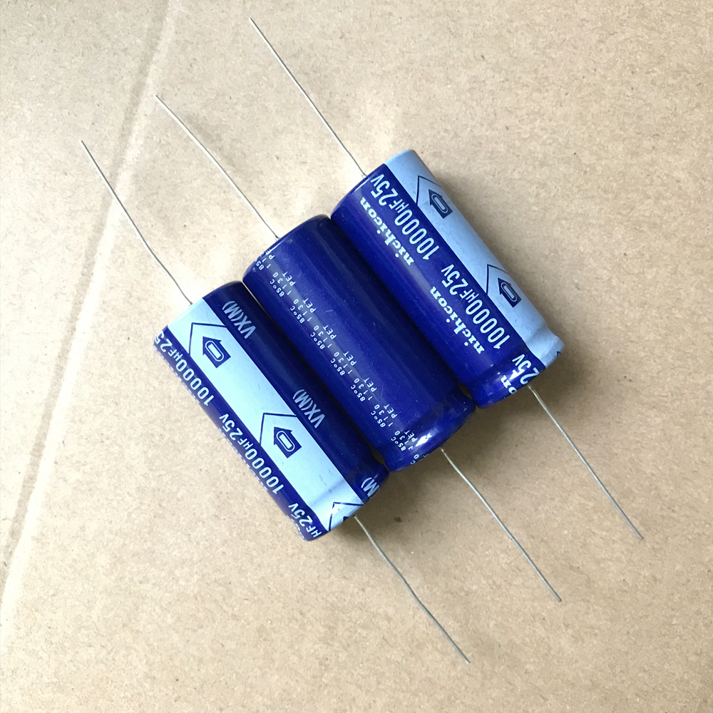

Αυτοί είναι όλοι και όλοι. Nichicon VX 85C παίρνει με 15 Euro τέσσερα τεμάχια (άλλη αγγελία του ίδιου Χ4).
ERO EG 105C παίρνει με 51 Euro τέσσερα τεμάχια. Οι Γερμανικοί είναι κλασικό μοντέλο με καλή audio φήμη.
Αν έχει μέχρι 24V με max ΔΕΗ (να μετρηθούν οι DC γραμμές του) θα κρατήσουν. Δεν πρόκειται να βρει εύκολα άλλους axial.

Για axial υπάρχει και ο περιορισμός της θερμοκρασίας και δεν γνωρίζω τι θερμοκρασίες ανεβάζει εσωτερικά ο ενισχυτής. Υπάρχουν καινούργιοι αλλά δυστηχώς οι περισσότεροι είναι 85C (βλέπε Mouser)
Νίκο, οι ERO είναι σίγουρα nos, το ίδιο νομίζω για τους Nichicon, οπότε κανονικά θα ήθελαν reform για να έχει και το κεφάλι του ήσυχο.
Και εγώ δεν θα έβαζα 25άρηδες αν είχα 24V μετά την γέφυρα. Προτιμώ καινούργιους Snap In 35V με καλύτερα χαρακτηριστικά και λιγότερο κόστος.
Εν ολίγοις, έχεις περισσότερες επιλογές με snap in αλλά δεν μπορείς να τους τοποθετήσεις κατευθείαν. Διαφορετικά με axial πρέπει να γίνει κάποιος συμβιβασμός (τουλάχιστον για τους καινούργιους)
