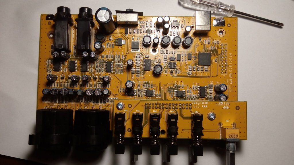

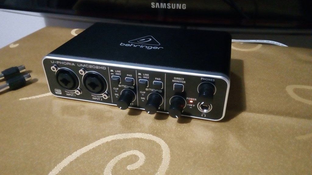

Eιναι στα χερια μου εδω και λιγες ημερες με κοστος αγορας 65
Βασικη χρηση με ακουστικα AKG K72. H καρτουλα ειναι εξαιρετικη σε ηχο οσο με τα ακουστικα,αλλα και σε ακροαση μουσικης συνδεδεμενη με λαπτοπ>YAMAHA A-S500>DALI ZENSOR 1

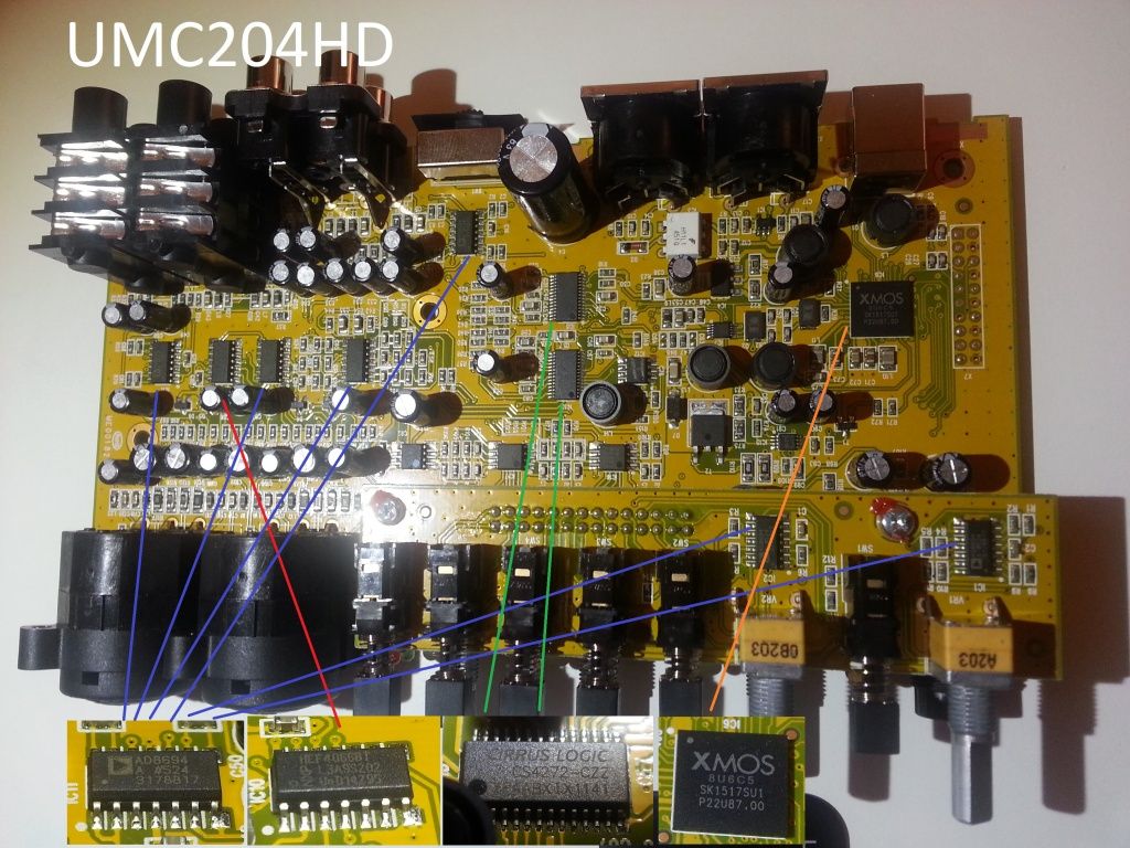

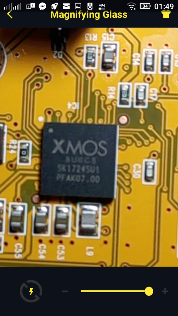

Tην "εσφαξα" να δουμε τι εχει στο εσωτερικο της.
Tα ιδια υλικα με την umc404hd εκτος απο το xmos
