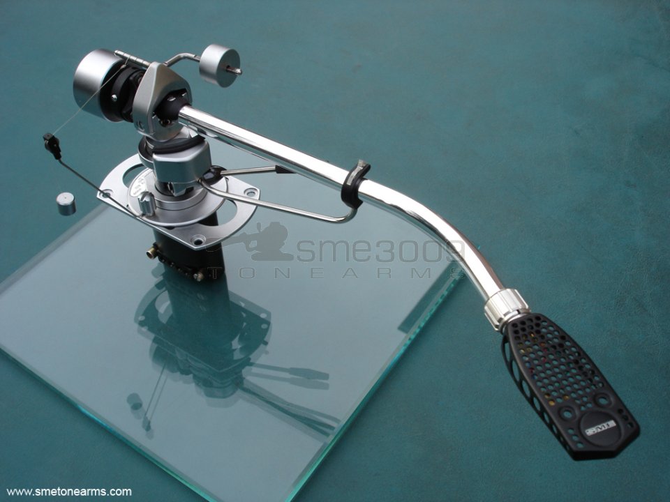

Ναι Κώστα αυτό είναι το μανίσιο.
Εχω δυό 160άρια το ένα είναι το βασικό μου πικάπ και το άλλο spare. Και τα δυό είχαν το καλώδιο που λες.
Αλλαξα διάφορα και στα δυό, και ουσιαστικά σ αυτό που έχω, βάζοντας το καλώδιο του sme που φοράει, ένα vdh (δεν θυμάμαι first second) που ίδρωσα να το χωρέσω ανάμεσα απο το σελοτέξ του γερμανού.
Πού θέλω να καταλήξω,
αυτό το εργαλείο έγινε θρύλος φορώντας ένα καλώδιο της πλάκας.
Ότι και να βάλεις πάνω του καλό θα ακουστεί, αλλά ΜΕΧΡΙΣ ενός σημείου.
Προσωπικά δεν είδα τίποτα ούτε με το καλώδιο του sme ούτε με το vdh.
Τα τελευταία 10 χρόνια παίζει με ένα των 3 ή 5 ευρώ από κατάστημα ηλεκτρονικών.
Το μανίσιο είχε σχεδόν πολυμεριστεί το φλεξ του και πρασινίσει ο χαλκός. Τα δε rca είχαν σχεδόν σκουριάσει.
Τα γράφω για να γλυτώσετε πεταμένα λεφτά, εκτός αν έχετε κάτι προς δοκιμή.
