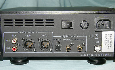

Αν είναι Έκτωρα το dac Opera Audio Don Curzio DSD γίνεται δίκιο έχει ο Θανάσης! c2V0X2lkPTg4MDAwMDUwMEY=.jpg
δες μόνο στο εγχειρίδιο αν υπάρχει επιλογή για ταυτόχρονη χρησιμοποίηση των εξόδων rca και xlr ή μία αυτόματα.

Ναι. Αυτό που λέω βολευει για dac και cd εφόσον το παίζεις απο το dac και όχι απο τις αναλογικές. Σε κάθε περιπτωση ο συνδυασμός πικάπ ακουστικών με τον τροπο αυτό δε λύνεται.
