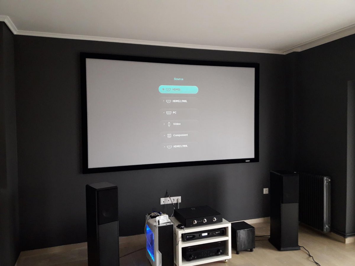

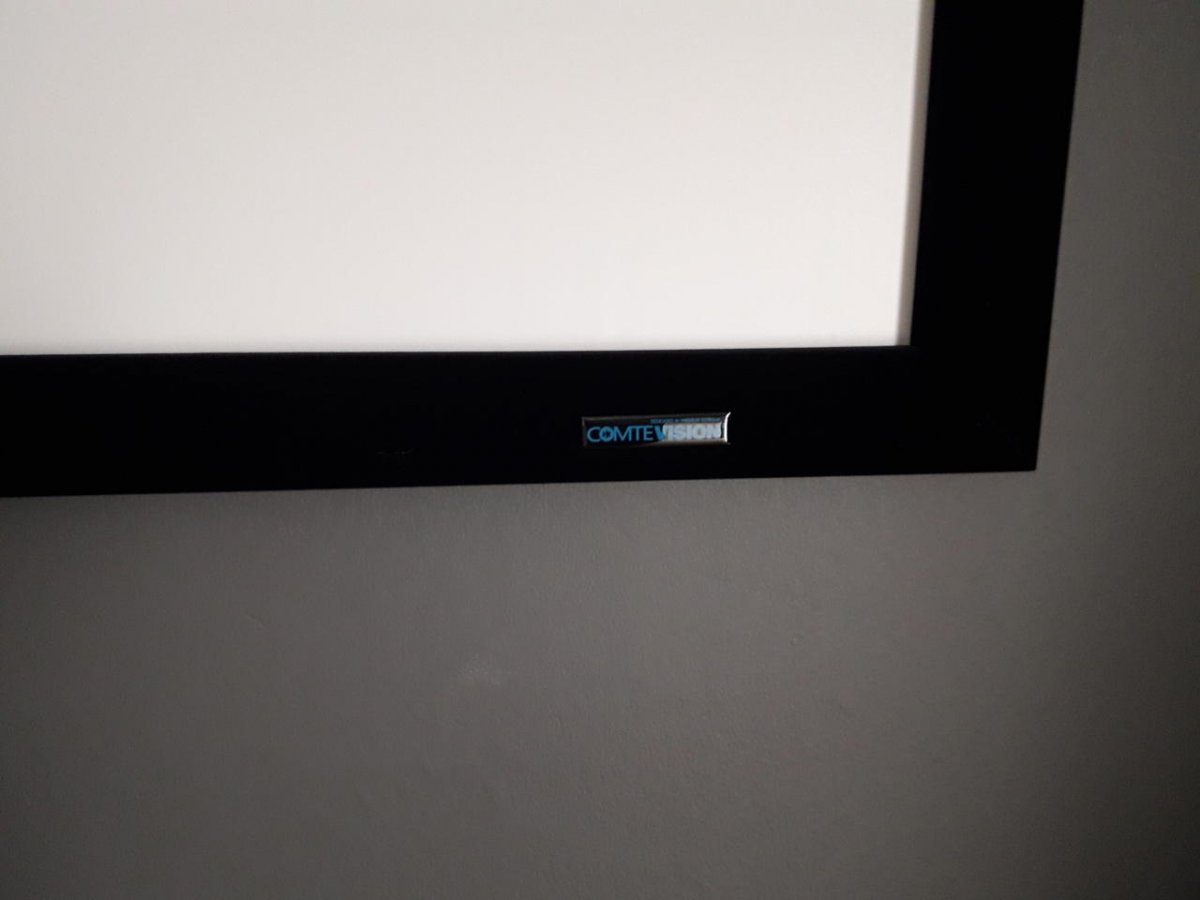

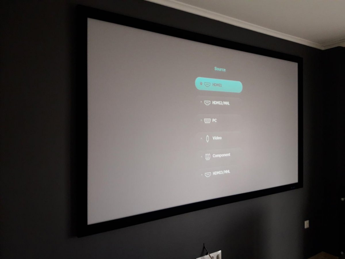

Πήρα από την cpi μια 110" με 0,8 gain στα 300ε αλλά είναι σταθερή. Τοποθετήθηκε πριν 1 ώρα αλλά δεν θα μπορέσω να την δοκιμάσω μέχρι το τέλος της εβδομάδας που θα έχω και τον προβολέα (που παρεμπιπτόντως είναι ο benq w2000) Αν υπάρχει η δυνατότητα να βάλεις σταθερή και σε ενδιαφέρει θα σου πω εντυπώσεις. Το πλαίσιο της είναι καταπληκτικό και η επιφάνεια προβολής είναι εντελώς ίσια, κάτι που εγώ τουλάχιστον, που μέχρι τώρα είχα μόνο χειροκίνητο και ηλεκτρικό πανί δεν το είχα ξανασυναντήσει.
Το δε 0.8 gain και από Ελλάδα και σε λογική τιμή και σε ηλεκτρική-manual θα σου είναι πολύ δύσκολο να το βρεις.
Τώρα το αν αξίζει σαν οθόνη δεν το ξέρω. Μόλις έχω νεότερα θα αναφέρω, μήπως βοηθηθεί και κανένας άλλος. Σε μερικές εβδομάδες θα ανεβάσω και φώτο αν χρειαστεί.

Οντως φαίνεται πολύ καλή, μπήκα στη σελίδα της cpi αλλά δεν έχει λεπτομέρειες, ξέρουμε τιμές για 90 κι 100 ίντζες κι αν έχει με 0,9gain;

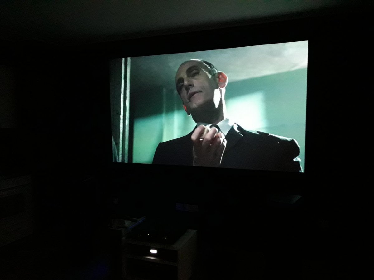

Τα μαυρισες που τα μαυρισες (και καλά έκανες), φτιάξε και το χρωμα στο ταβάνι γιατί (0,8 or not) θα φεγγοβολά και θα βγάζει μάτι (σε συνδυασμό με τους τοίχους)
Το αυτό και για το επιπλάκι / PC

Αν η καμερα τραβηξει ακριβως απο το υψος του καθημενου θεατη, νομιζω πως η οθονη εχει κατσει ακριβως εκει οπου τα ηχεια δεν μπαινουν μεσα στο καδρο.
Ειναι προφανες πως μαλλον λογω ηχειων επιλεχθηκε το υψος της οθονης.
Για ταβανι. Οντως θα βοηθουσε ενα χρωμα, οχι απαραιτητα μαυρο, απλως καποιο καφε ή navi blue, σκουρο γκρι κλπ ωστε να μην γινει αισθητικα αποπνικτικο bat cave αλλα ταυτοχρονα θα βοηθουσε με το μεγαλυτερο μερος αντανακλασεων του λευκου του χρωματος. (Τεντυ ετοιμασε ρολλα)

Αν η καμερα τραβηξει ακριβως απο το υψος του ηχειου, διαπιστωνεται πως η οθονη εχει κατσει ακριβως εκει οπου το ηχειο δεν μπαινει μεσα στο καδρο.
Ναι αλλά τα ηχεία βλέπω έχουν αρκετο περιθώριο να πάνε προς τους πλαϊνούς τοίχους προκειμένου να κατέβει η οθόνη
ΥΓ Κεντρικό ηχείο δε βλέπω...
