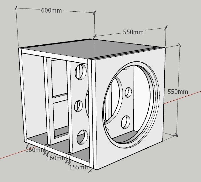

Επειδή και γω όπου να ναι θα φτιάξω ένα με um-18 22 dayton και την έχω ψάξει αρκετά, θα σε συμβούλευα για το ίδιο γούφερ σε 15 ή 18. Να ξες όμως ότι θέλουν πολύ παραπάνω βατ. Μιλάμε για γεφυρωμένο πάντα έτσι; Το δικό μου το χω σχεδιάσει κιόλας και όπου να ναι θα πάει στον μάστορά για κατασκευή.

To δικό μου είναι φυσικά sealed άμα το κάνεις ported ξεφεύγει εντελώς σε διαστάσεις. Δυστυχώς αυτόν τον καιρό έχω τρεχάματα και δεν έχω χρόνο να ασχοληθώ. Ευχαρίστως όμως να σου δώσω το δικό μου αν πας για δεκαοχτάρι. Σε κανα μήνα θα το έχω φτιάξει πιστεύω και θα σου δώσω feedback. Πάντως να ξες δεν υπάρχουν ελλάδα οπότε πρέπει να ψωνίσεις απ' όξω. Εγώ το πήρα από ολλανδία. Επίσης αν το αποφασίσεις να ασχοληθείς πρέπει να ρίξεις πολύ διάβασμα....

Για δοσε και τις διαστασεις απο τις τρυπες στις κοντρες μεσα αν γινετε

Για ht το θέλω οπότε κάπου στα 80 θα το κόψω. Εννοείται ότι θα μπει ηχομονωτικό υλικό. Βασικά δεν θα το φτιάξω εγώ αλλά κάποιος με εργαλεία και εμπειρία στο αντικείμενο

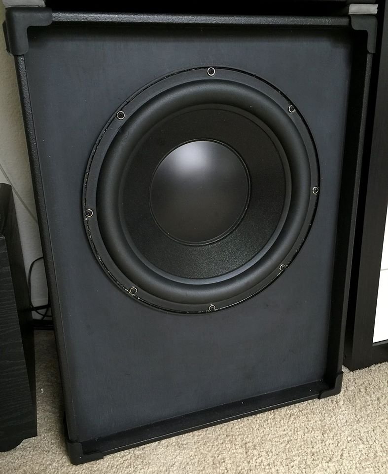

Επησεις καπου ειχα βρει εναν που ευτιαξε ενα 15αρι sub κλειστου τυπου,περιπου 110 λιτρα και λεει -3dB @ 29 Hz και ειναι αυτο στην φωτο.
Για πειτε καμια γνωμη βρε παιδια

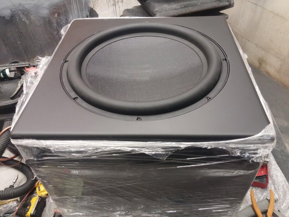

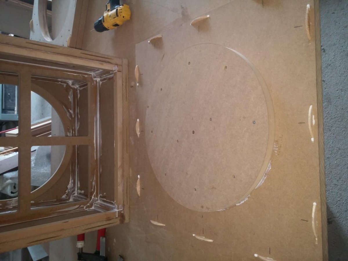

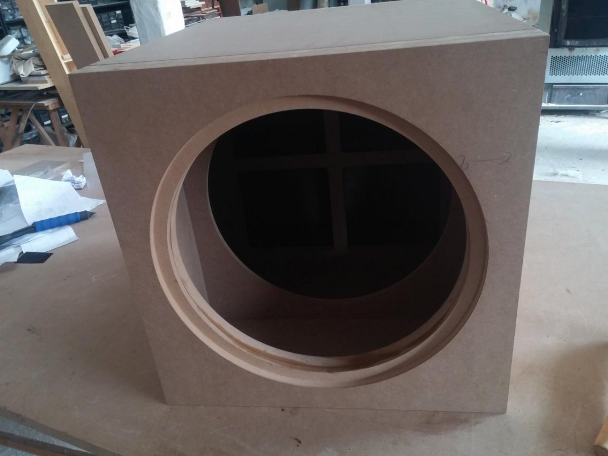

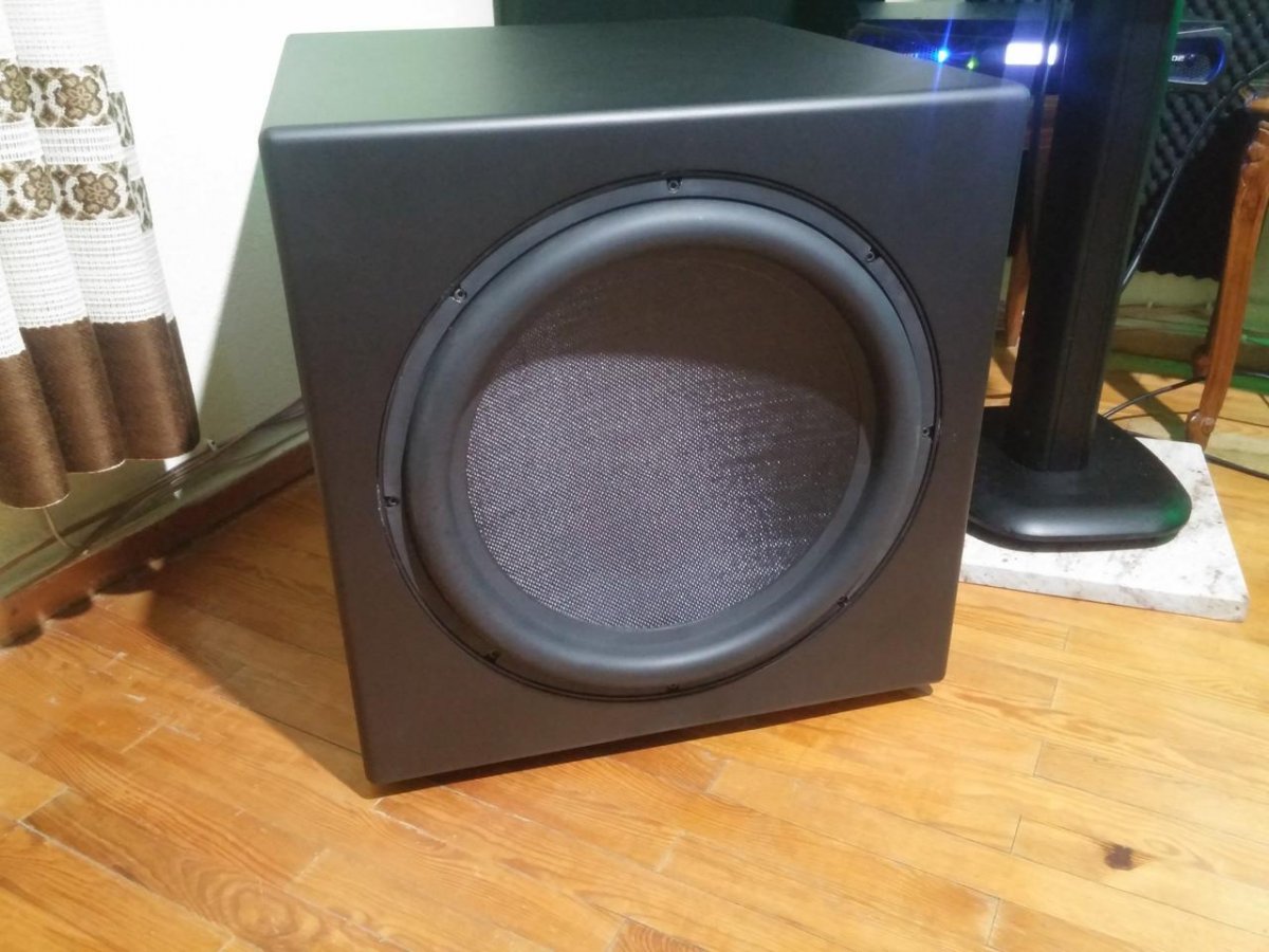

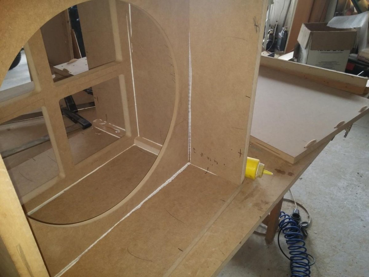

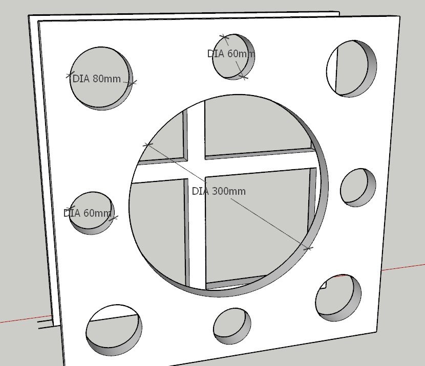

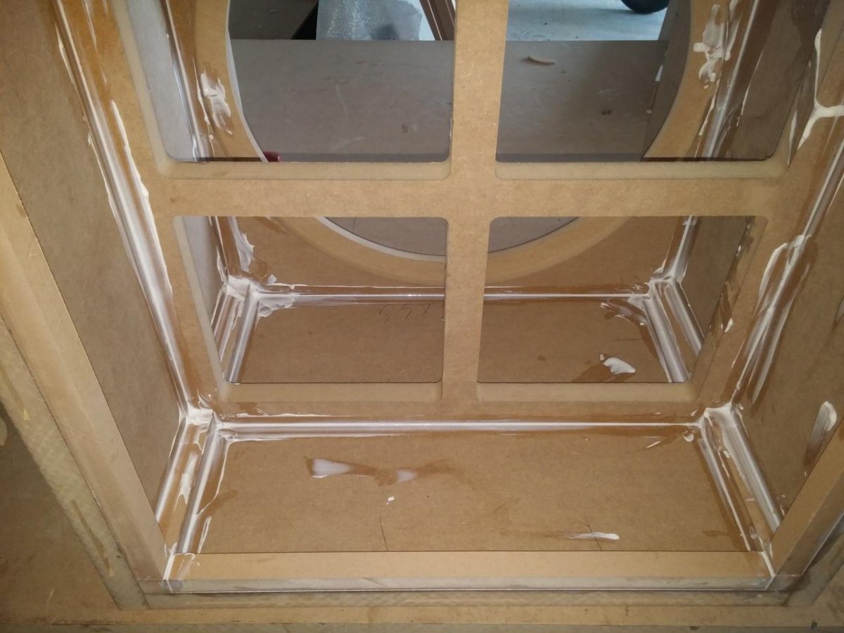

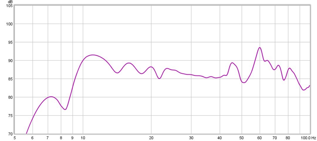

Λοιπόν το τέρας έχει φτιαχτεί :afro:
Και το καλύτερο για το πως μετράει
Θα μπει φυσικά και ένα minidsp για τιουνάρισμα μαζί με το app από audyssey

Ποιο minidsp θα χρησιμοποιήσεις;
Επίσης τι εννοείς όταν λες minidsp μαζί με audyssey app;
Georgesod
AVClub Enthusiast
10 March 2012
1,087
Mε το audissey app μπορείς να κάνεις ψιλοπαρεμβάσεις (το πολύ +-3db) και θα το χρησιμοποιήσω από 80hz και πάνω. Το miniddsp 2x4 το απλό για τη δουλειά που το θέλω από 80 και κάτω μια χαρά είναι
Α και για να μην παρανοήσει κάποιος δεν το 'φτιαξα εγώ (απλά το σχεδίασα) Υλοποίηση από Μάριος

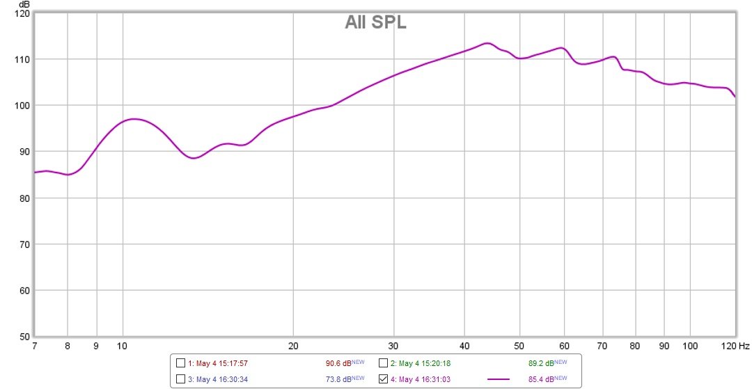

Kαι το basic response στα 10 εκατοστά το μικρόφωνο
