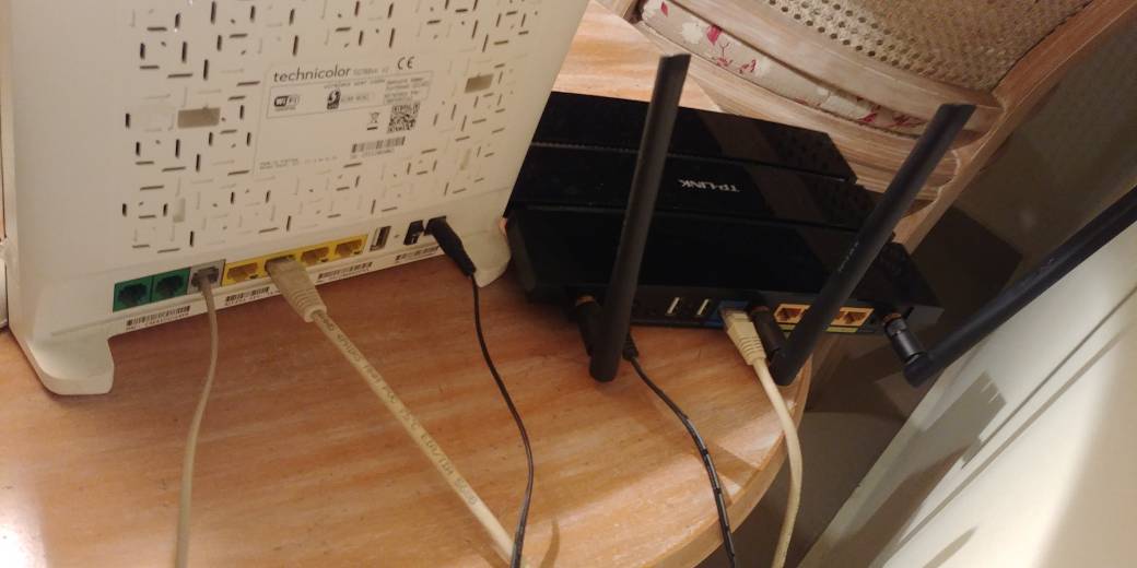

Μολις σημερα, περασε τεχνικος του ΟΤΕ για να μου εγκαταστησει το SpeedPort Entry 2i.
Επι 7 χρονια εξυπηρετιομουν με το αρχαικο ... ΖΤΕ ΖΧV10 W300. Κλειδωνα ΟΧΙ κατω απο 17 Mbps.
Ιδανικα κλειδωνα και στα 21 Mbps (αλλα αυτο ηταν σε εποχες που εμπαιναν λιγοτεροι γειτονες).
Γιατι λοιπον αλλαξα κατι ... που δουλευε απροβληματιστα ?
Γιατι εκανα το λαθος (!!!) να παρω το 13888 (την Πεμπτη) να τους πω οτι δεν εμπαινα καθολου στο νετ.
Μεσα σε 2 ωρες ... με φτιαξαν κυριο :proud: και μπηκα. Ομως για καποιον αδιευκρινιστο λογο με παιρναν
τηλεφωνο για να κλεισουμε ραντεβου να περασουν απο το σπιτι. Τους εκλεισα για σημερα και ειδα
εκπληκτος τον τεχνικο να αποσυνδεει το παλιο και να κοτσαρει το καινουργιο. Τον ρωτησα αν θα
χρεωνομουν τιποτα και μου απαντησε ΟΧΙ. Χαρηκα ..... στην αρχη.
Μετα εγινα λιγο πιο inquisitive ....
- "Εχω και ενα ακομα router της TP Link για να μπαινω στο NetFlix ... προσωρινα ειναι αποσυνδεδεμενο"
- "Που βρισκεται ?"
- "Στο σαλονι !"
- "Δεν πρεπει να δουλευετε ταυτοχρονα δυο router ...."
- "Το ξερω ... αποσυνδεω το ενα οταν δουλευω το αλλο. Το TP Link εχει δυνατοτερο WiFi"
- "Τωρα, με το SpeedPort ισως να μην χρειαστει να χρησιμοποιησετε το TP Link ..."
- "Ισως ? ....."
- "Κατα πασα πιθανοτητα. Δοκιμαστε το"
- "Να το δοκιμασουμε τωρα ! Αν γινεται ...."
- "Οχι τωρα, γιατι βιαζομαι να παω και σε αλλο ραντεβου ... "
- "Οκ, θα απενεργοποιω το SpeedPort και θα ενεργοποιω το TP Link, σωστα ?"
- "Καπως ετσι. Δεν ξερω ακριβως πως συγχρονιζουν τα router του εμποριου αλλα ισως να ειστε τυχερος"
- "Ισως ? ...."
- "Κοιταξτε, εμεις εχουμε οδηγια ετσι κι αλλιως να αντικαταστησουμε ολα τα παλαιοτερα routers απο Conn-X
με το καινουργια ωστε να ειναι πληρως ψηφιακη η συνδεση. Δεν ειναι θεμα δικης σας επιλογης η προτιμησης.
Μεχρι τα Χριστουγενα δεν πρεπει να μεινει ουτε ενα παλιο συνδεδεμενο .... γιαυτο ηρθα σημερα εδω"
- "Δεν μου τα λες καλα ! Αν εγω θελησω να επασυνδεσω το παλιο W300, καποια στιγμη ?"
- "Μπορειτε ! Αλλα θα εχετε μονο internet ! ΟΧΙ ΤΗΛΕΦΩΝΙΚΗ ΣΥΝΔΕΣΗ ! Γιατι να το κανετε αυτο ?"
- "Δεν θελω να κανω αυτο ακριβως. Θελω να συνδεσω το W300 μεσω ethernet με την μια απο τις δυο TV
για να εχω το μαξιμουμ της συνδεσης οταν μπαινω στο NetFlix, να μην μπλεξω με ασυρματα και WiFi"
- "Θελετε καλυτερο WiFi, δηλαδη .... "
- "Ακριβως !"
- "Μπορειτε με το SpeedPort. Eιναι πολυ καλυτερο απο το W300 ... και στο WiFi"
- "ΝΑΙ ΑΛΛΑ .... ΕΙΝΑΙ ΚΑΛΥΤΕΡΟ ΚΑΙ ΑΠΟ ΤΟ ΤP LINK ?"
Δεν απαντησε .... ανθυπομειδιασε ! :icon15:
Eρωτηση 1 :
Πως σβηνει εντελως το SpeedPort ? ΔΕΝ βρηκα κουμπακι ON/OFF (οπως στο W300).
Eρωτηση 2 :
Το W300 ΔΕΝ μπορω να το συνδεσω στο σαλονι ... γιατι ΘΑ ΠΑΤΑΩ ΚΑΛΩΔΙΑ συνδεσης (μεχρι την TV).
Μονο στο υπνοδωματιο μπορω να συνδεσω την Samsung (μεσω Ethernet) χωρις να παταω τιποτα !!!!!
Να το κρατησω το W300 ? ....
Ερωτηση 3 :
Το TP Link εχει καλυτερο WiFi απο το SpeedPort. Να επιχειρησω να το βαλει να συγχρονισει ? ....
Θα βρει τους κωδικους (η οτι αλλο τελωσπαντων συγχρονισε ο τεχνικος, δεν ξερω τι ειναι αυτο !) ?
Η ξεχναω εντελως τα 40 ευρω που εδωσα μολις πριν 6 μηνες για το TP Link (TD W9970) ?

Φαντάζομαι σε γύρισε σε VoIP οπότε θα πρέπει να έχεις και το speedport συνδεδεμένο για να έχεις τηλέφωνο. Μπορείς να χρησιμοποιήσεις το tp link σαν ρούτερ και το speedport μόνο σαν μόντεμ

Φανταζομαι οτι αυτο μου εκανε (VoIP).
Δεν θα συζητησω αν επιθυμουσα κατι τετοιο
γιατι δεν νομιζω να μπορουσα να τον μεταπεισω.
Ηρθε φορτσατος (λες και παρανομουσα σε κατι :laugh:)
Το SpeedPort ... σβηνει ως συσκευη ?
Η θα πρεπει να κανω unplug το βυσμα τροφοδοσιας ?
(καθολου κομψη λυση) Δεν βρηκα κανενα κουμπακι !

Δεν εχει κουμπάκι, μονο unplug. Και το wifi του είναι όντως τραγικό εδώ που τα λέμε.

Aυριο θα επιχειρησω να δω αν συγχρονιζει (συνδεεται) το TP Link.
Φυσικα, θα κανω unplug το SpeedPort ... :nounder:
Σκεφτομαι μια αλλη λυση (για ON/OFF). Γνωριζει κανεις αν κυκλοφορει
(η συναρμολογειται πουθενα) καποιο διακοπτακι ON/OFF που θα μεσολαβει
αναμεσα στον μετασχηματιστη και την προεκταση καλωδιου τροφοδοσιας του ?
