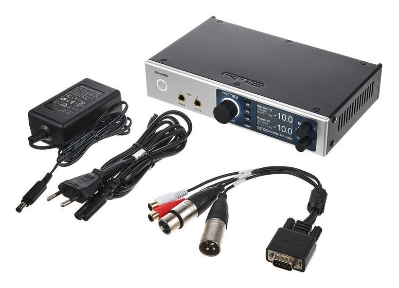

Το πρώτο πράγμα που θα σας κάνει εντύπωση μόλις δείτε το ΑDI-2 Pro είναι το μέγεθος του. Μιλάμε για μία συσκευή tην οποιά μπορείτε να μεταφέρετε κρατώντας την με την μία παλάμη.
Οι διαστάσεις της είναι 21,5(Μ) x 4,4(Υ) x 13(Β) εκ. Κατασκευαστικά πρόκεται για μία μεταλλική αλλά και απλή και ελαφριά κατασκευή. Μπορείτε άνετα να την έχετε μαζί σας στο σακίδιο σας. Τα κουμπιά έχουν ικανοποιητική αίσθηση ενώ και η οθόνη είναι επαρκώς φωτεινή και ευκρινής.
Αν ήθελα να προσάψω κάτι είναι ότι το καλώδιο του ρέυματος δεν κάνει άριστη επαφή με την υποδοχή (δέχεται εξωτερικό τροφοδοτικό παρεπιμπτόντως) κάτι που σημαίνει ότι όταν μετακινηθεί η συσκευή πάνω στο γραφείο μπορεί να τύχει να σβήσει λόγω του ότι αποσυνδέεται από το ρεύμα. Και λόγω του οτι η συσκευή είναι ελαφριά η μετακίνηση της πάνω στο γραφείο (όταν πατήσετε κάποιο κουμπί π.χ) δεν είναι ασύνηθες φαινόμενο.
Οι drivers από την άλλη είναι πραγματικά "αμετακίνητοι". Η εγκατάσταση τους είναι πολύ εύκολη και οι ίδιοι απροβλημάτιστοι. Οσο καιρό χρησιμοποιώ το Adi-2Pro δεν αντιμετώπισα κανένα πρόβλημα. Το ίδιο εύκολη είναι και η αναβάθμιση του firmware για το οποίο η εταιρεία έχει ήδη δώσει τουλάχιστον 6 νέα updates προσθέτωντας features και διορθώνοντας bugs κάθε φορά. Και αν δεν έφτανε αυτό για οποιοδήποτε πρόβλημα μπορείτε να ποστάρετε στο φόρουμ της RME στο οποίο ανταποκρίνεται με απαντήσεις ο ίδιος ο Matthias Carstens (ο σχεδιαστής). Με λίγα λόγια το support τηςεταιρείας είναι άριστο ενώ το γεγονός ότι έχουν χωρέσει DΑC,ADC, DSP, 2 εξόδους ακουστικών, oθόνη και ένα σωρό άλλες δυνατότητες σε μια συσκευή μικρότερη από τον ήδη compact ενισχυτή ακουστικών μου (Schiit Jotunheim) με αφήνει με το στόμα ανοιχτό.
