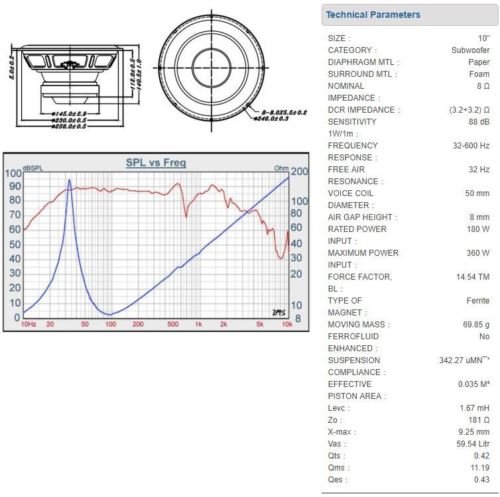

Έχω τα logitech z5500, τα οποία ξέρω ότι γενικά πολλοί δε συμπαθούν, προσωπικά ούτε εγώ, αλλά δεν παίζει φράγκο για καινούριο custom install από την αρχή. Πριν από λίγο καιρό σταμάτησε να μου δουλεύει το subwoofer μετά από 8 χρόνια καθημερινής χρήσης και ψάχνω να βρω ανταλλακτικό. To πρόβλημά είναι ότι δεν έχω καταφέρει να βρω ένα κοντά στα χαρακτηριστικά του προηγούμενου. Επίσης να αναφέρω ότι τα specs του ενισχυτή δεν τα ξέρω παρά μόνο του sub τα οποία θα παραθέσω παρακάτω. Σε μερικά μαγαζιά με ήχο που ρώτησα άλλοι δεν είχαν κάτι στα χαρακτηριστικά του και άλλοι δεν ασχολήθηκαν καν. Μπήκα λίγο σε κάποιες εταιρίες και αναφέρω χαρακτηριστικά τις beyma, b&c, sica/jensen, visaton, eminence, visaton, gemini, fane ,faitalpro και peerless αλλά δεν βρήκα κάτι. Για να γίνω πιο συγκεκριμένος δε με κάλυπτε είτε το εύρος των συχνοτήτων είτε τα watt rms είτε οι γραφικές που έβλεπα είτε το impedance που έβρισκα περισσότερο 4Ω. Ερασιτεχνικά ασχολούμαι και κοιτώντας μόνο τα χαρακτηριστικά έκρινα ,γιατί εμπειρικά δεν ξέρω. Αν έχετε να προτείνετε μαγαζί ή προιόν ή άτομο να απευθυνθώ θα βόλευε πολύ.

Είσαι σίγουρος ότι είναι το μεγάφωνο και όχι ο ενισχυτής (αυτός συνήθως χαλάει) ;
nxh1024
Established Member
20 March 2008
126
Συνήθως καίγεται ένας πυκνωτής (;) που βγαίνει ξεβιδώνοντας ένα βιδάκι.
Εμένα μου τον έκαιγε διαρκώς και δεν ξανα ασχολήθηκα.
