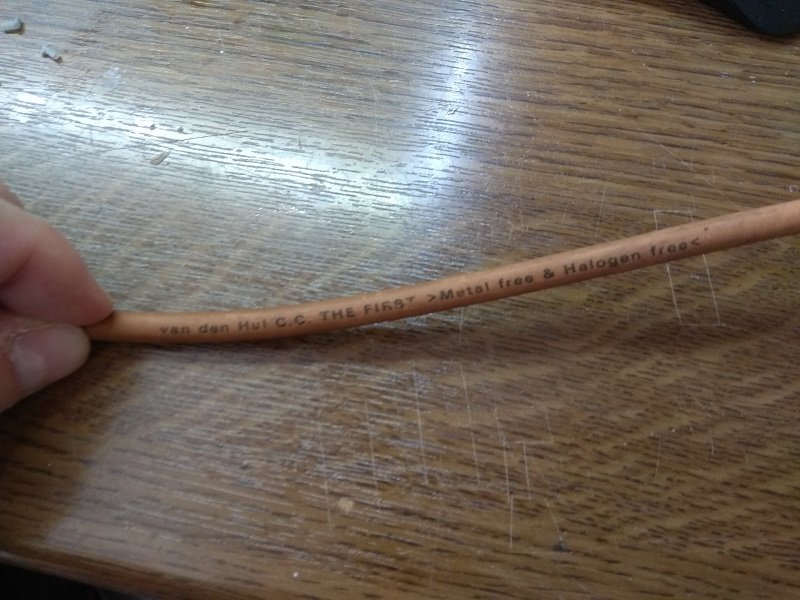

μιλούσα για αυτά εδώ και είχα βόμβο μόνο μια φορά σε συγκεκριμένο setup

takis, αυτά τα καλώδια που ανέβασες στη φωτογρφία δεν είναι της σειράς "The First Ultimate", είναι της σειράς "The First".
O Thomas_GR700 μας είπε ότι έχει τα Ultimate , τα οποία ουδέποτε διέθεταν μεταλλική θωράκιση , είτε παλαιότερα είτε σήμαρα. Επομένως δεν τίθεται θέμα για το πότε αγοράστηκαν τα συγκεκριμένα καλώδια.
