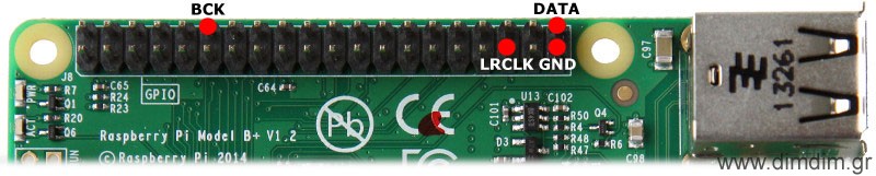

Τα σήματα I2S στα RPi περνάνε αναγκαστικά από αυτά τα pins:
Το DigiOne χρησιμοποιεί και το I2C bus για έλεγχο και κάποια ακόμα pins. Όλα αναφέρονται στο DigiOne Header PIN Out Details: https://allo.com/sparky/digione.html#downloads

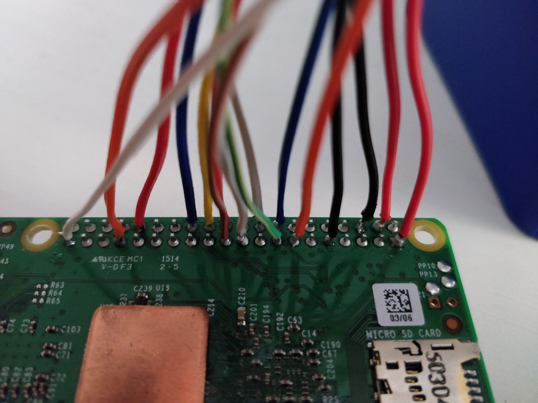

Mission Accompliced !
Και το τελικό αποτέλεσμα ...
Σας ευχαριστώ όλους για τις συμβουλές σας.
Σταύρος
