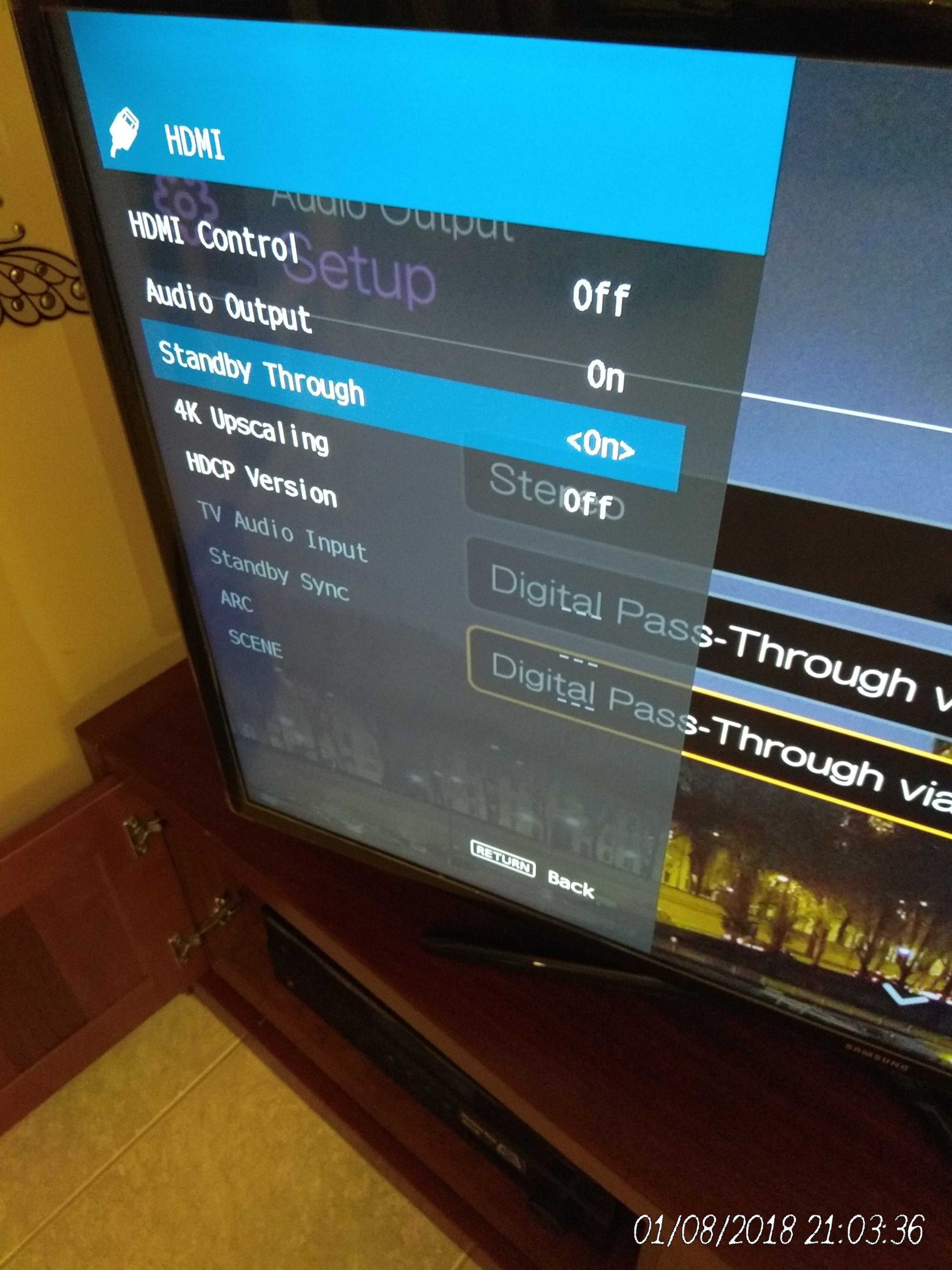

Το άλλο που λες με ανοιχτό ή όχι τον ενισχυτή λέγεται HDMI standby through.

Περιέργως η Yamaha δίνει ακόμα και σε βασικό ενισχυτή όπως είναι ο RX-V483 τη δυνατότητα να αυξήσεις την ανάλυση από 2Κ σε 4Κ μιας συνδεμένης συσκευής στις HDMI θύρες του. Λέμε τώρα αν θέλεις να αξιοποιήσεις τη δυνατότητα αυτή, π.χ. ένα παλιό player που είναι μόνο 1080 και η TV ή ο προβολέας είναι 4Κ.

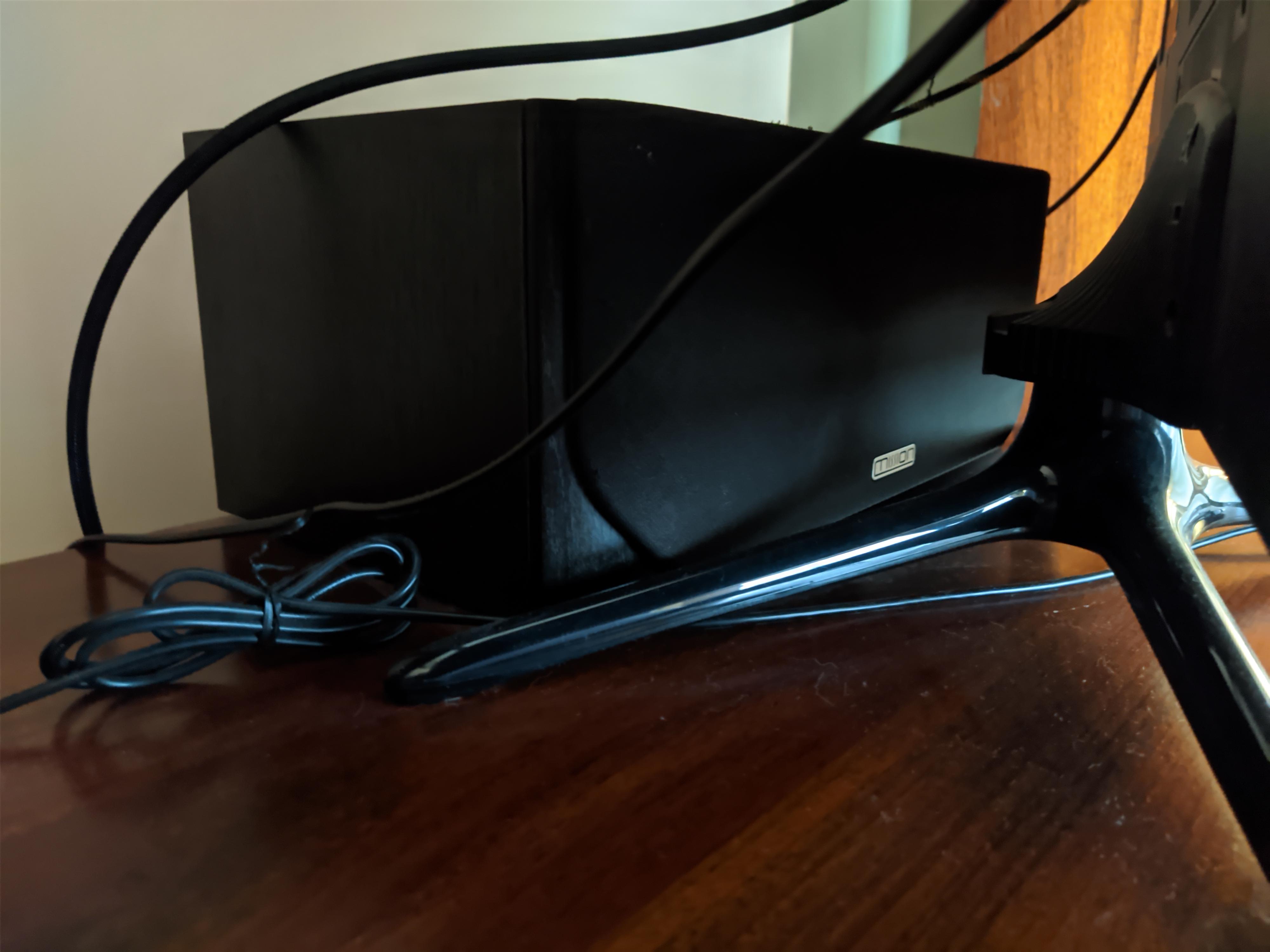

τα ηχειακια είναι αυτά τίποτα το ιδιαίτερο
