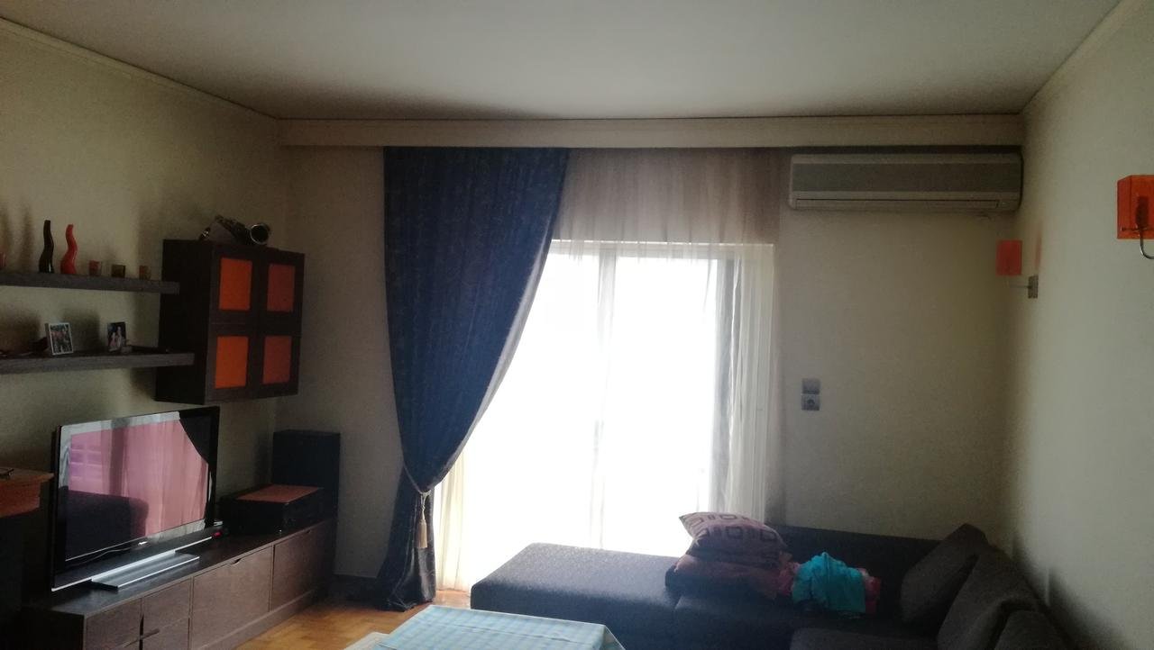

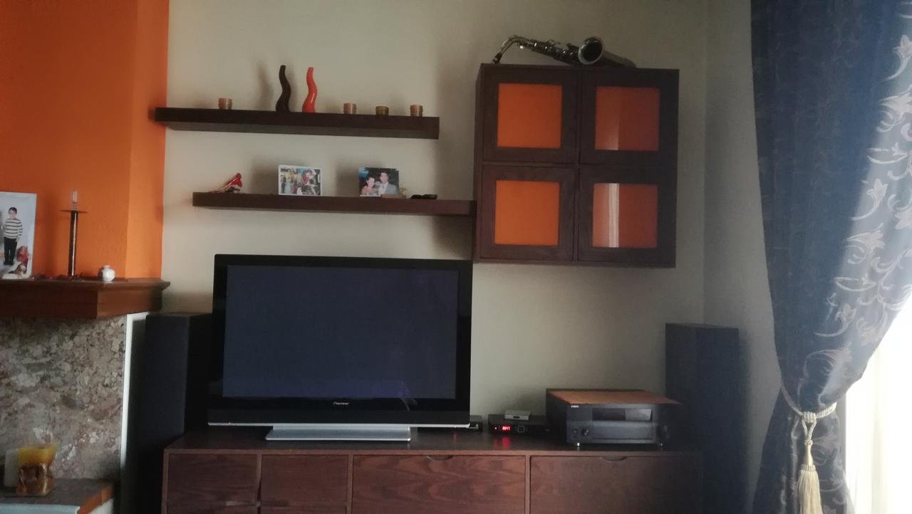

Ο τοίχος που θα γίνεται η προβολή εχει διαστάσεις 2.50χ2.90 .
Το έπιπλο μαζί με το ύψος της τηλεόρασης ειναι 1.20 το οποίο μπορεί να ανεβεί γιατι μπορεί να μπει κεντρικό ηχείο απο κάτω....
Τα ράφια και το κρεμαστό θα αφαιρεθούν .
Απόσταση απο τον απέναντι τοίχο που θα μπει ο προβολέας 4.30 .
Budget max 700

teddy743
16 August 2014
7,175
Θεσσαλονίκη
Πολυ καλός και VFM 1080p προβολέας ειναι ο BenQ W1090 που ειναι κοντα στο budget σου.
Το πρόβλημα είναι στο πανί. Επειδή η λύση του να προβάλεις στον τοίχο αποκλείεται στην περίπτωσή σου (που θα έβγαινε πολυ φθηνά) παμε σε πανι. Για να μην ζαρώνει το πανί καλό είναι να είναι ηλεκτρικό (αν οχι tab tensioned) και αυτά δεν είναι φθηνά.
Ένα μέτριο ηλεκτρικό άνετα περνάει τα 300ε και ενα tab tensioned άνετα περνάει τα 700ε (ακομα και στις 84" που ειναι το min)

Γιατί εχεις τα ράφια και την tv εκεί. Είσαι διατεθειμένος να τα βγάλεις και να σπατουλάρεις / βάψεις ή να βάλεις σταθερό πανί; Αν ναι ζητώ συγνώμη, δεν κατάλαβα.
Επίσης ανάμεσα από τα ηχεία τι απόσταση εχεις; (τα ηχεία τι ύψος έχουν; )
teddy743
16 August 2014
7,175
Θεσσαλονίκη
Αν μπει οθόνη που να ξεκινάει πάνω από τα 95cm των ηχείων το κέντρο τις οθόνης θα έρχεται λίγο ψηλά. Ιδανικά θα ήταν να ξεκινούσε από τα 65-70cm και πάνω.
Από την άλλη αν για να ξεκινάς από χαμηλά την βάλεις ανάμεσα από τα ηχεία, η οθόνη θα είναι λίγο μικρή για την απόσταση θέασης σου και ενδεχομένως να εχεις παραπάνω φως από οτι πρέπει από τον προβολέα.
Καλύτερα δηλαδή ψηλά και πιο πολλές ίντσες. Πχ. 106" - 110" όπως λέει ο Γιάννης.
