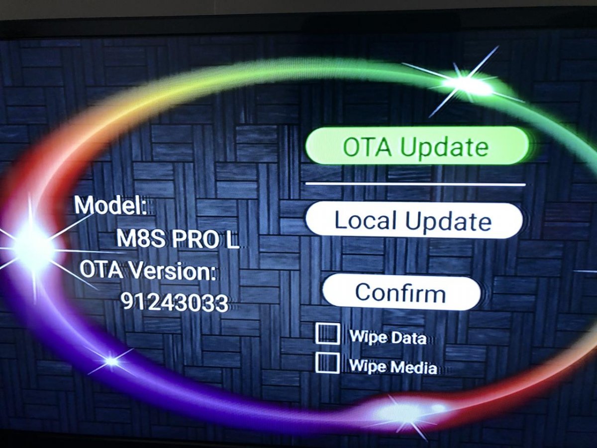

Σε μενα δουλευει (Mecool M8S PRO L with Voice Control) και μαλιστα επειδη τα ειχε φτυσει εβαλα ρομ του δικου σου και συγκεκριμενα αυτην εδω (M8S_PRO-V0928_TVStock-20180310) αλλα επειδη δεν θυμαμαι απο που την κατεβασα εαν δεν την βρεις πεσ"μου να την ανεβασω.
