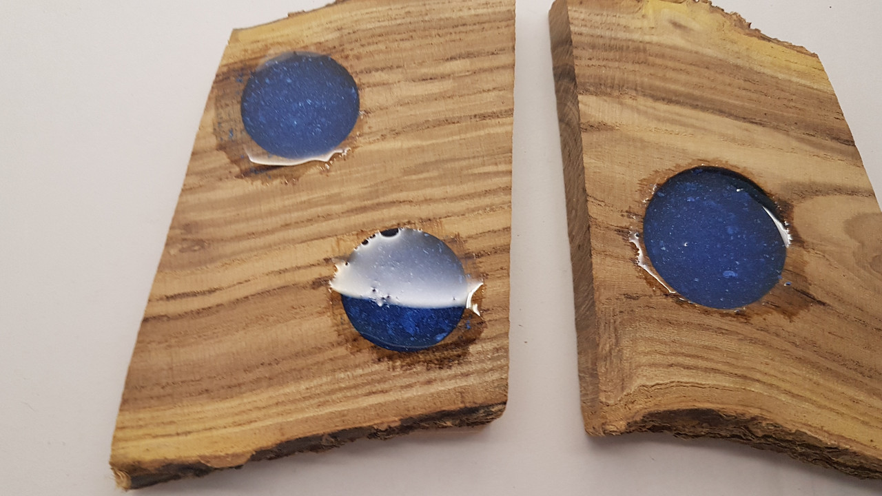

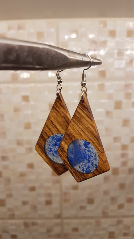

Σκουλαρίκια από Οξυά
Εξωτερική διάμετρος 60 mm, εσωτερική διάμετρος 42 mm, πάχος 3 mm.
Αύριο που θα ανοίξουν τα μαγαζιά θα μπουν τα κατάλληλα κοκοψίνια από την ιδιοκτήτρια.
Είχανε & αυτά τον κόπο τους.

Πάρα πολύ ωραία μάστορα... Έγιναν καλύτερα απ´ ότι περίμενα.

Ξέχασα να γράψω ότι τα έχω κάνε "πομπέ" στην άκρη τους & η τρύπα για το κρικάκι είναι 3 mm.
Αφού πήραν "Έγκριση Τύπου" είμαστε μια χαρά.
..............Δίνει & κάποιες όμορφες στιγμές το χόμπι μας τελικά !!!

Καλό θα ήταν τα κουμπώματα των σκουλαρικιών να είναι κατάλληλα επεξεργασμένα και από κατάλληλο μέταλλο ,γιατί μπορεί να υπάρξουν μολύνσεις .

Πολυ ομορφα βγηκαν τα ασυμμετρα!!
Με τι ειδος χρωμα περνας την οξια, οπως στα πρωτα σκουλαρικια?
costas1965
19 March 2016
13,709
ΠΑΤΡΑ
Τρίψιμο μέχρι 400 γυαλόχαρτο. Μετά με τις 2 κρέμες που φαίνονται στις φωτογραφίες την μια μετά την άλλη. Τις κρέμες τις εφαρμόζω με χαρτοπετσέτα κ με αρκετή πίεση μέχρι να ζεσταθεί πολύ το χέρι μου επάνω στο κομμάτι.
Αφήνω 5 λεπτά να "ξεκουραστεί" το κομμάτι κ μετά το δροσιζω
με έναν ψεκασμό με πόσιμο παραφινελαιο κ το σκουπιζω απαλα με ενα καθαρό βαμβακερό πανάκι στο τέλος.
Όσο πιο πολύ κ παραπάνω ώρα πιέσεις την χαρτοπετσέτα με τις κρέμες πάνω στο αντικείμενο τόσο πιο πολύ αυτό σκουραινει (ανάβει το ξύλο).
