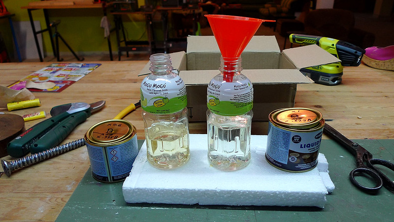

Επισης οταν το υγρο γυαλι βρισκεται σε κουτια αντι σε μπουκαλακια, και χυτευεται μικρη ποσοτητα ισως ειναι χρησιμο η προμηθεια συριγγων για ευκολη μεταφορα στο πλαστικο ποτηρακι για αναμιξη. Το καθαριστικο μεσο ειναι διαλυτικο νιτρου. Τα μπουκαλακια, οπως στην φωτο στο αλλο ποστ, ειναι βολικα. Σκεφτομαι να αγορασω 2 αδεια για να μεταγγισω μερος απο τις ρητινες απο τα κουτια. Βεβαια υπαρχει το θεμα της (μη) στεγανοτητας στα πλαστικα μπουκαλια και η ρητινη δεν ειναι καλο να παιρνει αερα για πολυ καιρο. Βλεποντας και κανοντας σε αυτο το θεμα.
Τα πλαστικα μικρα ποτηρακια μιας χρησεως που εχω στην παραπανω φωτο ειναι πολυ φτηνα απο τον σκαβενιτη.

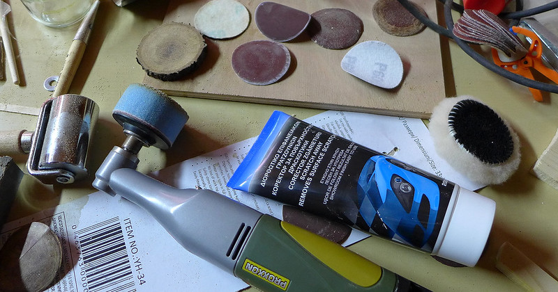

Κωστα παρα πολυ ωραιο βγηκε το ρολοι! Eργο τεχνης κυριολεκτικα!

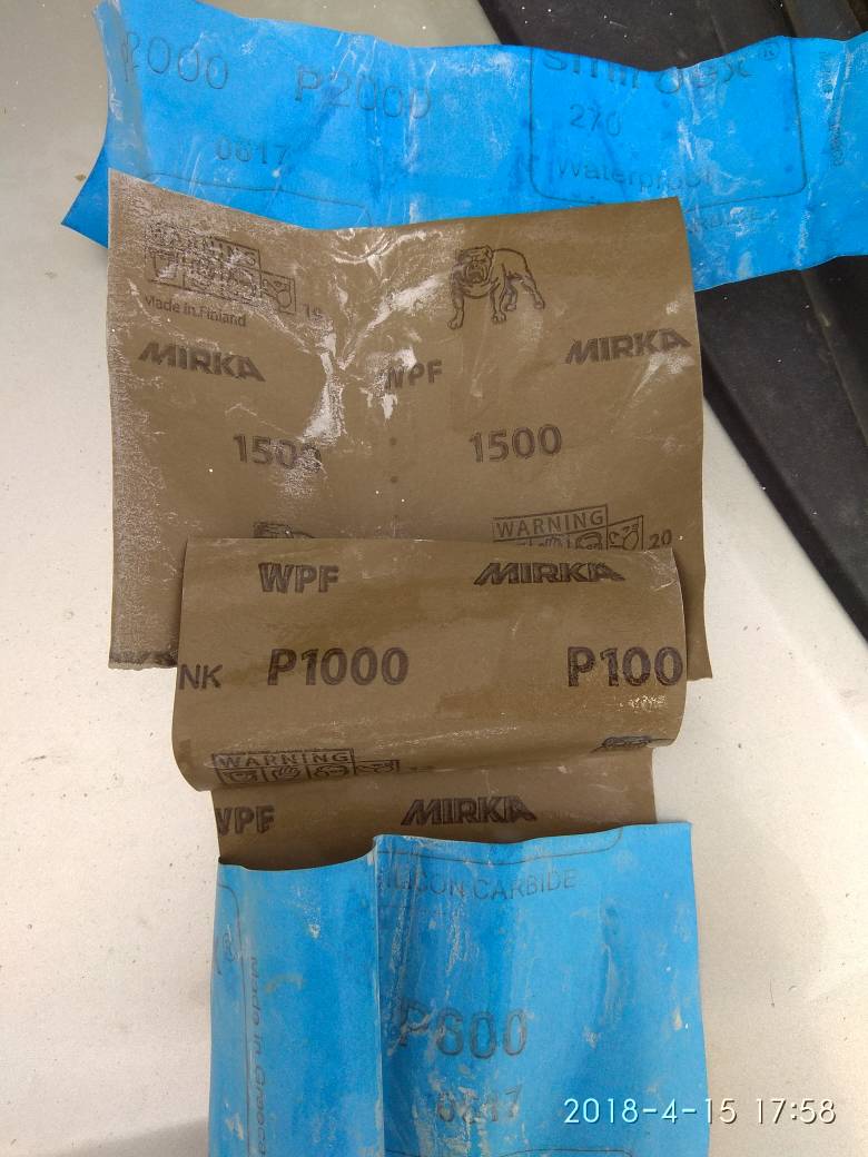

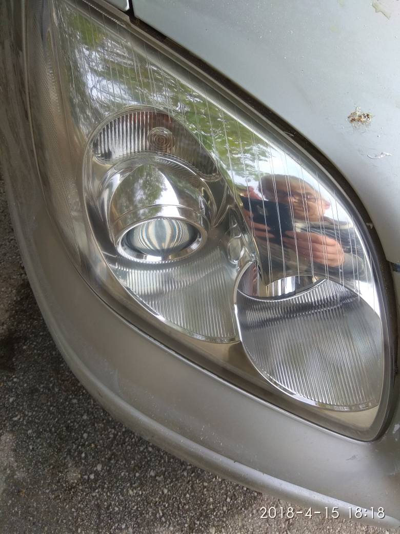

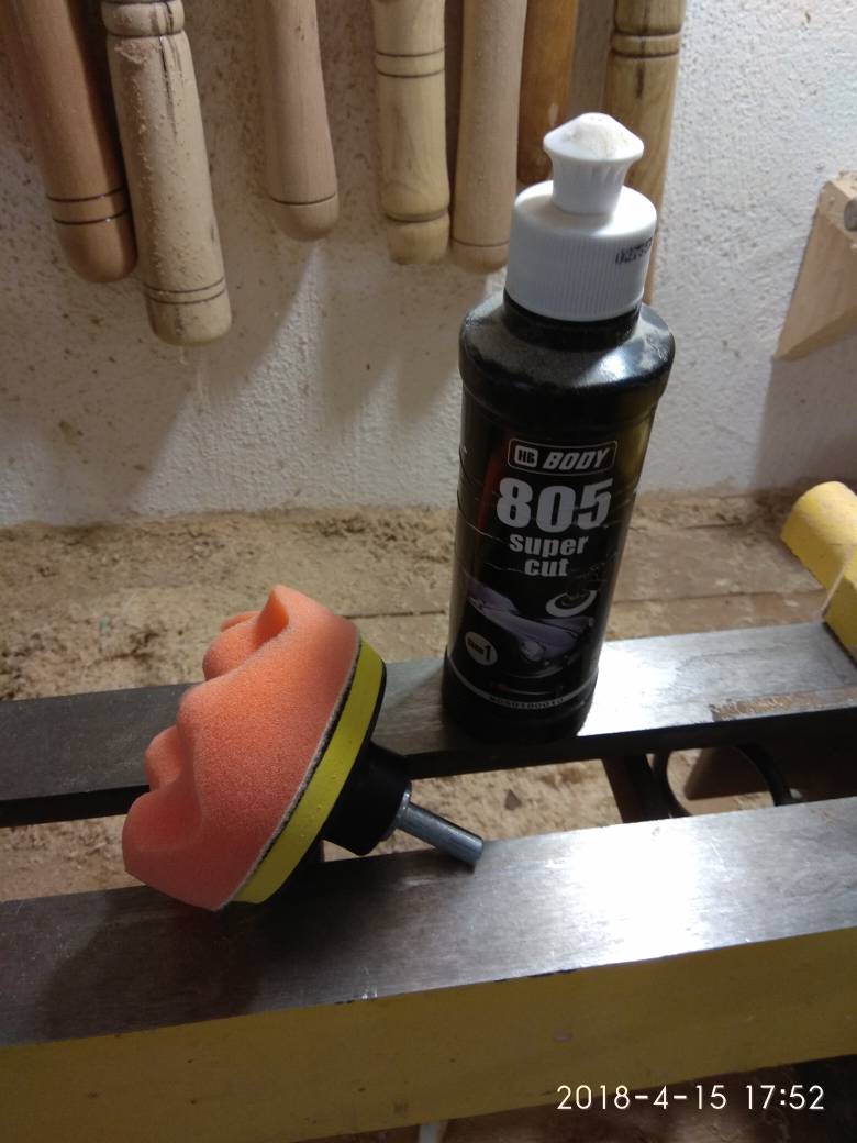

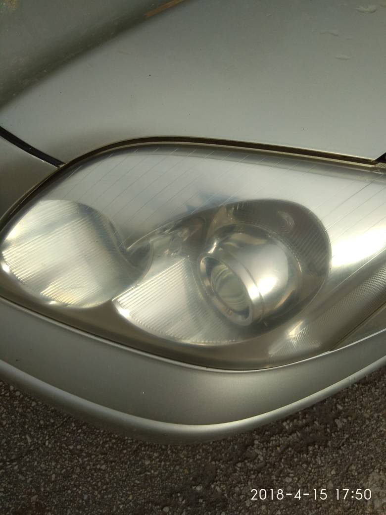

Αναφορικα με το τριψιμο εχω αναθεωρησει καπως, καθως μπορει οντως να γυαλισει αρκετα καλα αν πας μεχρι 1500-2000 grit.

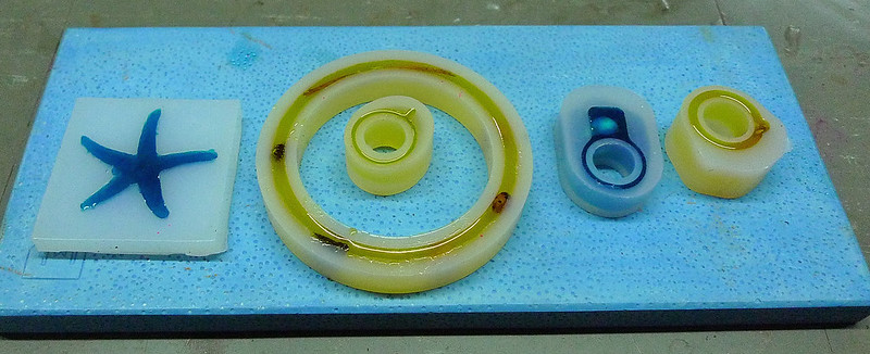

Eδω ειναι ενα ξυλινο καλουπι που ετοιμασα για να φιλοξενισει θαλασσια οντα :)
Eγινε μια πρωτη στρωση υγρου γυαλιου για να δημιουργηθει ο πατος και να ακουμπησουν τα αντικειμενα και θα ακολουθησει η δευτερη και τελικη στρωση.
Το σχημα που θα κοπει η ξυλινη ροδελα δεν εχει αποφασιστει ακομα. Ισως τετραγωνο, ισως στρογγυλο με ισια βαση.
Στο επομενο ποστ που ετοιμαζω θα δειξω πως ετοιμασα ενα παρομοιο εργο απο την αρχη μεχρι το τελος. Επισης ενα αλλο εργακι οπου το αντικειμενο που εβαλα μεσα...επλεε μεσα στη ρητινη και ανεβαινε στην επιφανεια! Τελικα το βυθισα αλλα οχι εντελως :))
Διδαγμα: Αν θελεις να μην πλεουν τα αντικειμενα στην ρητινη, τα δοκιμασεις βυθιζοντας τα σε νερο. Αν κατσουν στον πατο εχει καλως, καθως η ρητινη εχει μεγαλυτερο ειδικο βαρος απο το νερο και τα αντικειμενα μενουν στον πατο σταθερα.
