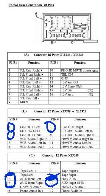

Καλησπερα παιδια! καινουργιος και θα ηθελα να ρωτησω κατι απλο για αρχη... Line out σε εργοστασιακη πηγη αυτοκινητου ειναι η εξοδος για πρόσθετο ενισχυτη; Δηλαδη rca;
Αν δεν ειναι το Line out η εξοδος, τοτε ειναι καποιο απο ολα τα υπολοιπα της φωτογραφιας;

Συνήθως οι εργοστασιακές πηγές δεν έχουν έξοδο προενίσχυσης για ενισχυτή.
Από την παραπάνω φωτογραφία του 12pin connector, τότε θα πρέπει να ρωτήσεις την αντιπροσωπεία αν υπάρχει φύσσα με αντίστοιχες εξόδους rca.
Από ότι διαβάζω, πιθανότατα το line out...αλλά με πολύ μεγάλη επιφύλαξη !!
Μπορεί το line out να είναι έξοδος video για οθόνη.

Σε περιπτωση που δεν εχει εξοδο για ενισχυτη, πως θα συνδεσω καποιον; με καποιο κολπο; Π.χ. σκεφτομαι να τραβηξω μια γραμμη απο ενα ηχειο και να δωσω στον ενισχυτη ηχο και εκει να συνδεσω γουφερ. Θα δουλεψει; Η μονη λυση θα ειναι να βαλω αλλη πηγη, εμποριου;

Αν δεν έχει έξοδο προενίσχυσης τότε αναγκαστικά βάζεις μηχάνημα μετατροπής σήματος high to low προκειμένου το σήμα των ηχείων της εργοστασιακής πηγής να μετατραπεί σε σήμα προενίσχυσης για σύνδεση σε ενισχυτή.
