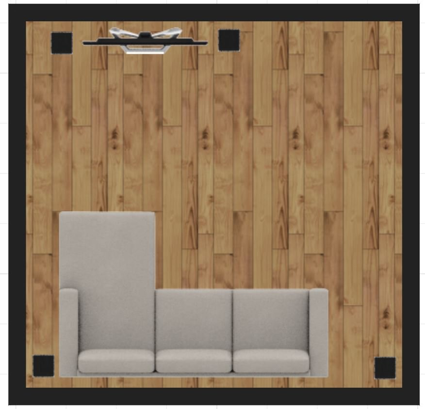

αυτός είναι ο χώρος (πίσω από την τηλεόραση δεν είναι τοίχος είναι ο υπόλοιπος χώρος) τα τετραγωνάκια είναι οι θέσεις των ηχείων.

Ωραίος και γρήγορος μ αρέσει αυτό, λοιπόν η απόσταση δηλαδή απ τον καναπέ έως και την τηλεόραση είναι 4 μέτρα; Το δεξί ηχείο και την tv θα μπορούσες να τα μετακινήσεις πιο δεξιά ν ανοίξει το ηχητικό πεδίο και να αποκτήσεις καλύτερη στερεοφωνία; Ιδανικά η τηλεόραση να πάει στο κέντρο του καναπέ και το δεξί ηχείο ει δυνατόν στην ευθεία με το πίσω δεξί; Επίσης δυνατότητα μετακίνησης του καναπέ και των πίσω ηχείων ένα μέτρο μπροστά υπάρχει;

Μέχρι το πίσω μέρος του καναπέ είναι κάτι λιγότερο από 4 μέτρα όσο για τις μετακινήσεις δυστυχώς όχι τίποτα, είναι έτσι ο χώρος που δεν κουνιέται τίποτα.
Προσπάθησα να πάω την τηλεόραση στο δεξιό τοίχο για να είναι πιο τετραγωνισμένος ο χώρος αλλά στον αριστερό τοίχο υπάρχει μπαλκονόπορτα και δεν βλέπεις τίποτα στην τηλεόραση σε εκείνο το σημείο από την αντανάκλαση.

Εγώ δεν είπα να τον πας στον δεξιό τοίχο, αν είναι σωστή η κλίμακα του σχεδίου μιλάω για κανά μέτρο λίγο πιο δεξιά. Τέλος πάντων, η ουσία είναι ότι έχεις αρκετή απόσταση απ το εμπρός ηχητικό πεδίο οπότε τα ηχεία που έχεις δεν σε καλύπτουν παρά μόνο σε χαμηλές εντάσεις, αν μπορείς να συμβιβαστείς μ αυτό τότε με το μπάτζετ σου προχώρα σ ένα ενεργό υπογούφερ κι είσαι οκ. Ολα αυτά προσωπική άποψη, υπομονή και γι άλλες προτάσεις και περίμενε και τον Pleo που είναι πιο ειδικός από μένα κι έχει πιο ολοκληρωμένη εικόνα.
