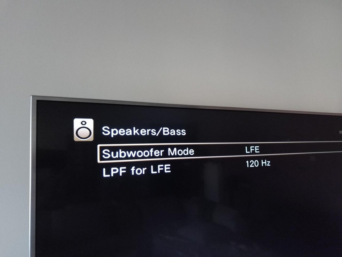

Θελω να συνδεσω τον marantz 5012 με το sub της xtz 12.17, ομως το sub εχει 2 επιλογες , lfe - line in , o marantz ομως δεν πρεπει να εχει lfe, οπότε το συνδεω στο line in?
Τι διαφορα εχει η κάθε συνδεση με τον υπάρχοντα ενισχυτη?

Όταν όλα τα ηχεία είναι μεγάλα και διαχείριση του LFE στον ενισχυτή “LFE+Main” τότε στο sub το συνδέεις στο LFE. Αν είναι μικρά τότε στο sub το crossover στο max και το συνδέεις στο line in και ρυθμίζεις την αποκοπή ηχείων crossover από τον ενισχυτή, και το LPF for LFE ανάλογα.
Η πρώτη επιλογή είναι ποιοτικότερη αν έχεις ηχεία ικανών διαστάσεων

LFE & Unbalanced RCA inputs for left and right channel. Choose the left one when
using LFE signal. The left and right inputs are a sum, providing bass for both channels.
Ένα καλώδιο στο αριστερό από το sub1 ή sub2 του Marantz (δεν έχει σημασία γιατί είναι παράλληλη η έξοδος σε αυτόν) τα ηχεία όλα small, εκτός αν θέλεις τα εμπρός να παίζουν και αυτά πλήρες φάσμα - αλλά θα έχεις θέματα με τη φάση του χαμηλού - και το LPF for LFE στο τέρμα (120Hz) γιατί οι προδιαγραφές για το LFE είναι και μέχρι τα 120Hz (στην περίπτωση του Dolby Digital).
Αυτά στη θεωρία, παραλλαγές και δοκιμές ελεύθερα εννοείται.

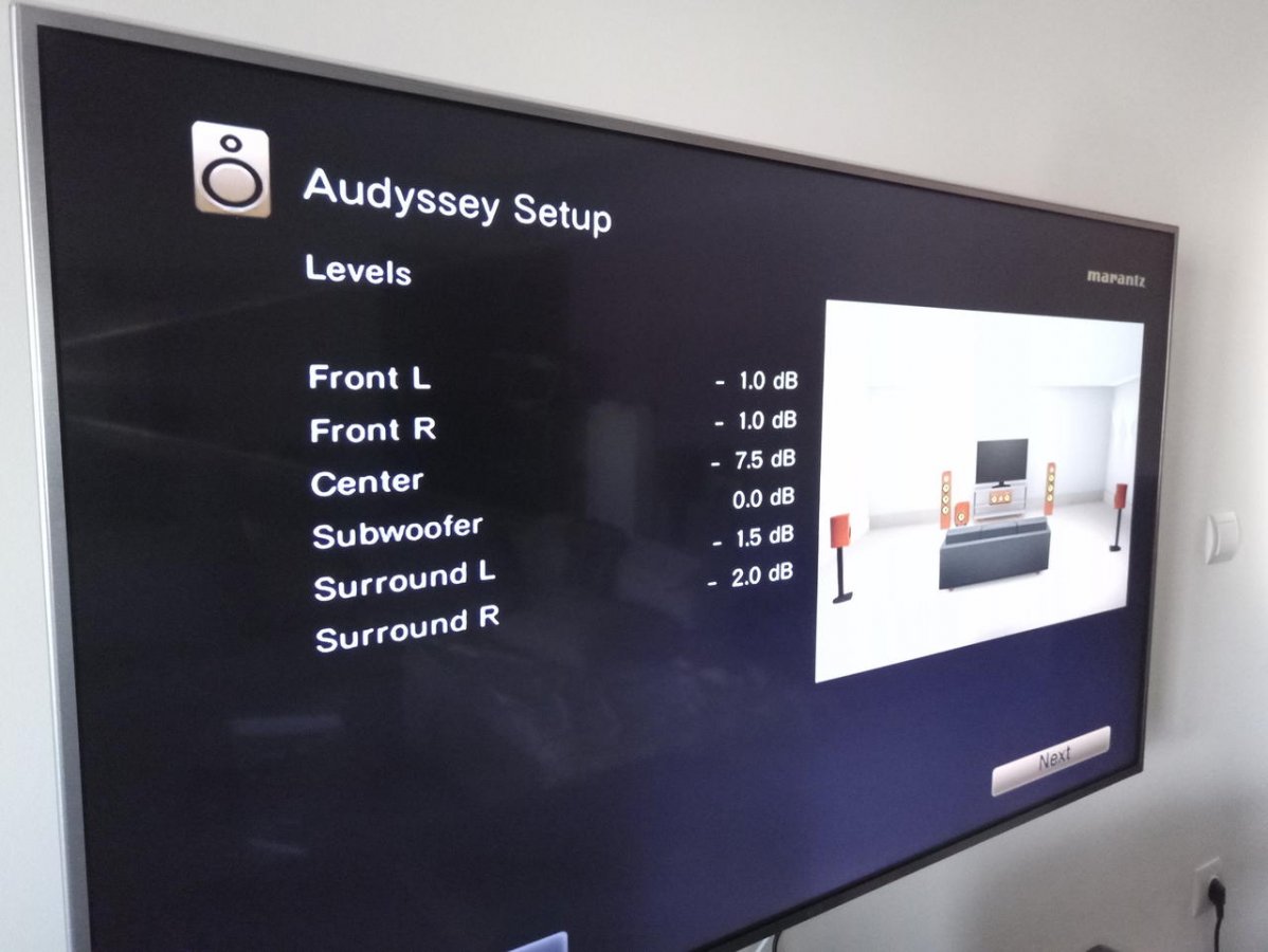

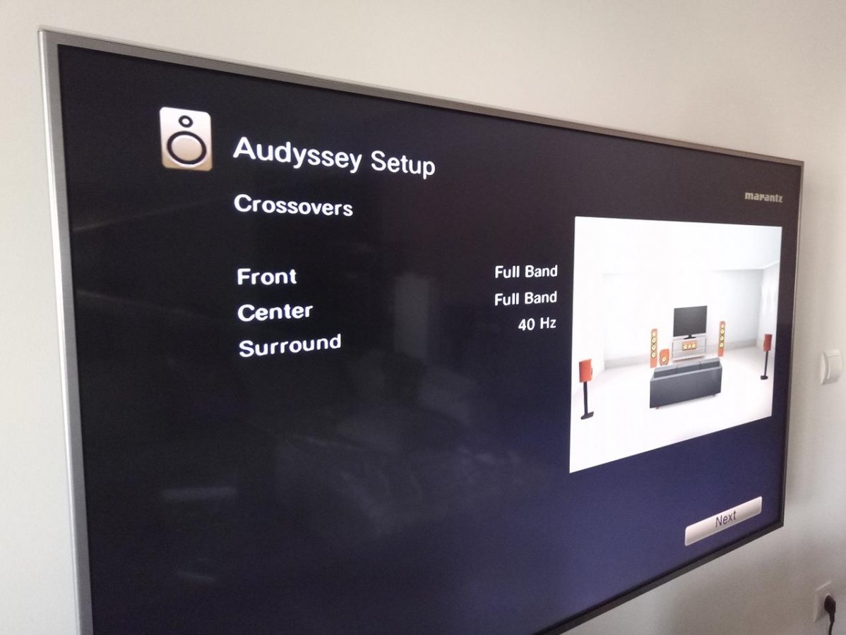

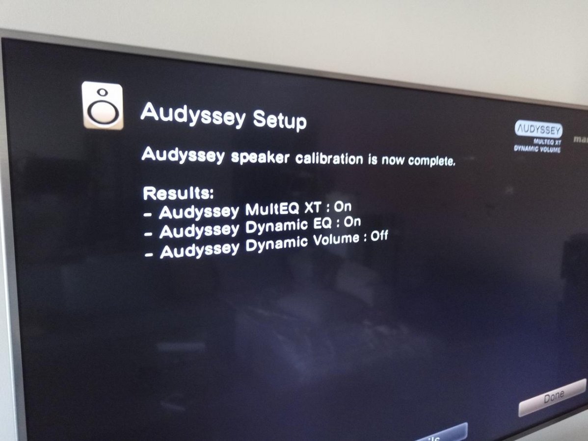

Στην αυτοματη ρυθμιση του Audessey, μου εβγαλε τα L+R σα large, (mini dancer 2
πρεπει να κανω χειροκινητη ρυθμιση και να τα βάλω small?
Το crossover στο sub το βαζω στα 120hz, φαση=0, volume=0, και lowpass =off, σωστα?

Το σημείο αποκοπής δεν το αποφασίζει το Audyssey, αλλά ο ενισχυτής. Μου κάνει εντύπωση η διαφορά dB στο κεντρικό καθώς και το cross των surround. Σαν να είναι το κεντρικό σε άλλο δωμάτιο και τα surround δαπέδου... . Γενικότερα πρέπει να κόβεις τα ηχεία πιο ψηλά για να μπορέσεις να έχεις χαμηλό από το sub, ειδικά όταν χρησιμοποιείς το upmix.
Τεσπα, για να κατανοήσεις πως λειτουργεί το Audyssey και τι θα πρέπει να κάνεις, ένας οδηγός είναι αυτός:
http://www.willowville.net/ht/Audyssey Setup Guide.pdf
Να θυμάσαι ότι ο χώρος, η τοποθέτηση των ηχείων, καθώς και ο τρόπος της ισοστάθμισης παίζουν μεγάλο ρόλο.
