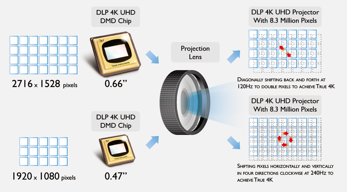

Yπαρχουν 2 dmd 4K. Αυτο των 0.66" ιντσων και αυτο των 0.47" ιντσων.
Το πρωτο κανει διαγωνια μετατοπιση και το δευτερο πανω-κατω, δεξια-αριστερα (4χ)
Το πρωτο εχει 4.15Μ καθρεπτες και το δευτερο εχει 2.1Μ καθρεπτες για να παραξουν και τα δυο 8.7Μ αναλυση.
Φυσικα το μεγαλυτερο dmd δινει καλυτερα,μικροτερα και πιο ευκρινη pixels.

Εγω παλι πιστευω πως ειναι πιο αναλυτικοι απο τους 1080p
Aν δεις την εικονα των dmd που εβαλα πιο πανω, θα δεις την αναλυση των πιξελ που δινουν τα δυο διαφορετικα dmd.
Οντως, τα 0.66 εχουν μεγαλυτερη αναλυση απο τους 1080, ομως ο συγκεκριμενος viewsonic εχει το dmd 0.47 οπου βασικα δινει αναλυση 1080, απλα την ριχνει σε 4 σημεια διαδοχικα. Ιδια αναλυση με τους 1080 μεν, αλλα θεωρητικα λιγο καλυτερη εικονα απο κοντινη αποσταση σε μεγαλες ιντσες. Στην ουσια δηλαδη ενα upscale με οτι αυτο συνεπαγεται.
Αν εχει πετυχημενο 4χ eshift, αν εχει και καλο τιουναρισμα σοφτγουερικα, ισως η αισθηση υπεροχης σε σχεση με εναν τυπικο 1080 να ειναι ορατη.
