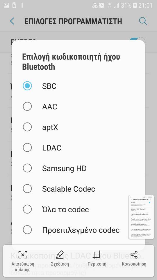

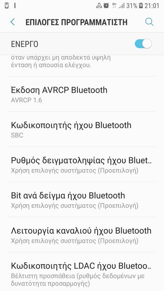

έχει να κάνει με το codec που χρησιμοποιεί η αλυσίδα.
Το basic που υποστηρίζουν όλες οι bluetooth A2DP-enabled συσκευές είναι το SBC.
Από εκεί και πέρα υπάρχουν και άλλα codecs όπως aptx, aptx HD, AAC, LDAC.
Περισσότερες πληροφορίες https://www.soundguys.com/understanding-bluetooth-codecs-15352/

Ο μονος τροπος για να παρεις σχετικα ποιοτικο ηχο με bluetooth ειναι να υποστηριζει το πρωτοκολλο aptx οπου ο ηχος ειναι πιο ασυμπιεστος. Και θα πρεπει να το υποστηριζει και το raidiocd αυτοκινητου και η οποια πηγη. (Smartphone κλπ)
Ακομα κι αν αλλαξεις πηγη στο αυτοκινητο, τα μοντελα που υποστηριζουν aptx δεν ειναι παρα πολλα.
Εχει προκυψει και το aptX HD οπου ο ηχος ειναι ακομα καλυτερος.
Ολα ομως οπως προανεφερα, προυποθετουν αλλαγη ηχοσυστηματος.

Λενε οτι τα Samsung ,απο το s4 και πανω εχουν aptx παρολο που δεν αναφερεται σαφως!
Παντως,οπως εγραψε και φιλος μου παραπανω, αν δεν εχουν και ο δεκτης και ο πομπος aptx τοτε δεν εχει νοημα!
