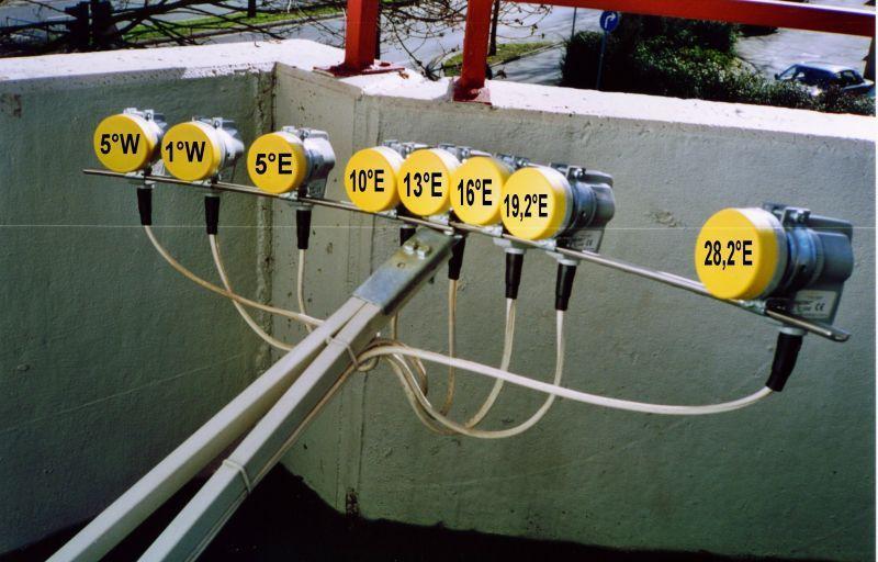

Καλημέρα,μπορω σε 90 πιάτο να βάλω 4,8-13-23,5?Ποιά θα είναι η διάταξη των lnb?
κεντρο 13 και αριστερα (οπως βλεπεις απο μπροστα το πιατο) τις 23.5 και δεξια τις 4.8.
ενδεικτικα μια φωτο απο το Internet

Στέλιο δεν θα βγάλει όλους τους αναμεταδότες από 4,8....

αυτο ειναι σιγουρο αλλα θα βγαλει αρκετες ισχυρες συχνοτητες ... εκτος και εαν παει σε Gibertini 1.25 και καλη ρυθμιση.
