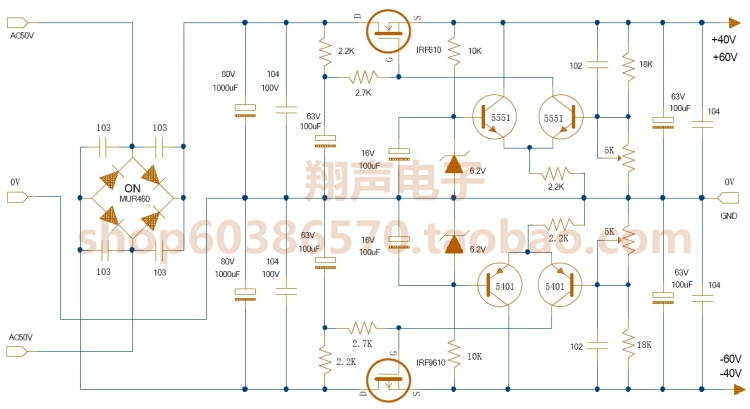

Μηπως εχει κανεις το σχηματικο του συμμετρικου τροφοδοτικου KUBOTA ? Εχω τις πλακετες απο κινεζικο site αλλα δεν εχω τη λιστα των υλικών για να το κατασκευάσω.
Ευχαριστώ εκ των προτερων.

Σε ευχαριστω πολυ, αλλα εχω κοκκινη πλακετα και αλλο σχεδιο μαλλον...

Εδώ θα καταλάβεις αρκετά πράγματα, έτσι κι αλλιώς δεν έχει πολλά εξαρτήματα για να μπερδευτείς

Αυτο εχω. Οι πλακετες σκετες. Τα υλικα ψαχνω για να το κατασκευασω.
