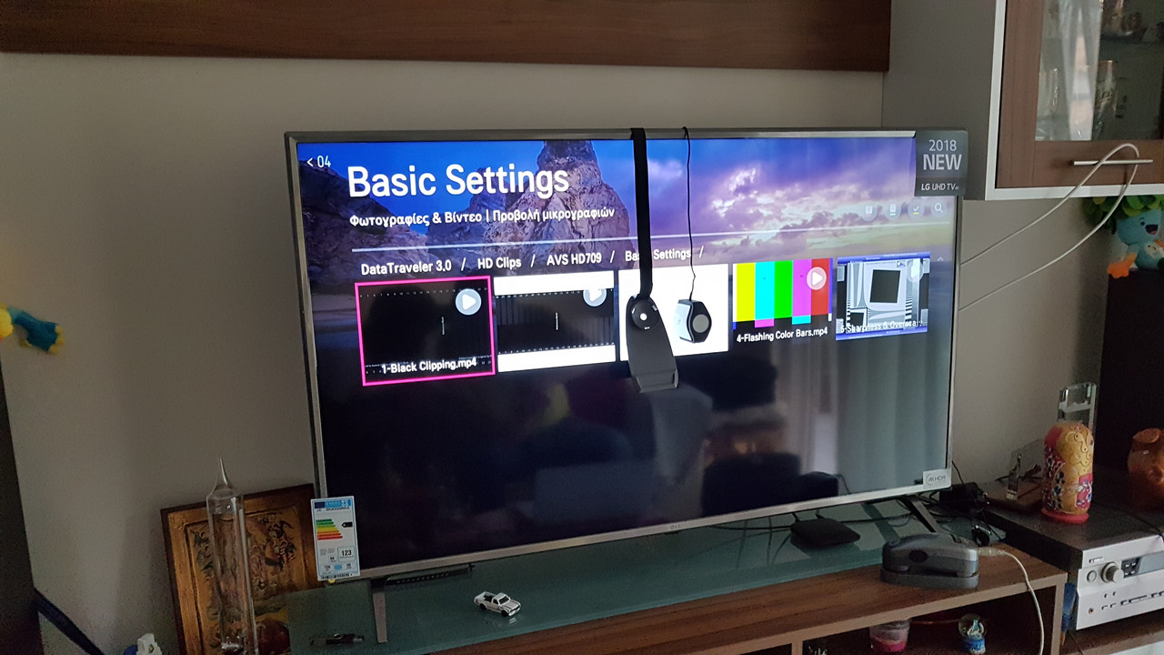

Χθες το βραδυ ειχα την τιμη να με επισκεφτει ο μετρ του ειδους JL_? και να την καλυμπραρει βελτιωνοντας ακομα περισσοτερο την εικονα!
Επιβεβαιωθηκε επισης πως εχει VA panel και ειναι αληθινη 4Κ!
Καλα η αναπαραγωγη 4Κ υλικου ειναι αλλου!!!
Δε το περιμενα!!!
Και μια φωτο μετα το περας της διαδικασιας!
Να ευχαριστησω παρα πολυ τον Γιαννη ο οποιος θα δωσει περισσοτερα στοιχεια για την τηλεοραση!
