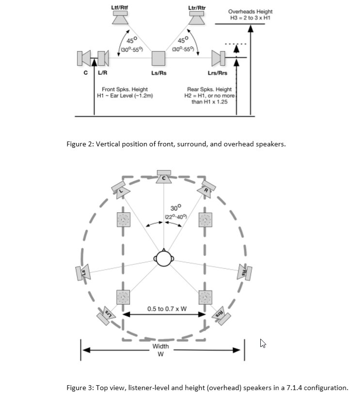

Δες τις προδιαγραφές εδώ, σε αποστάσεις, γωνίες, τοποθέτηση και τύπο ηχείων.
https://www.dolby.com/us/en/technol...tmos-home-theater-installation-guidelines.pdf

Για να καταλάβω. Δεν θα βάλεις ηχεία στην οροφή αλλά στους τοίχους ψηλά;
Για να καταφέρεις να πετύχεις το αποτέλεσμα που θέλεις, θα χρειαστεί να υπολογίσεις τη δέσμη των ηχείων έτσι ώστε να δημιουργείται ένας "θόλος" πληροφορίας ύψους.

Το project προχωράει, αλλά υπάρχουν τα εξής διλήμματα. Τα surround ηχεία πόσο κακό θα είναι να μπουν σε ύψος 2,8 μέτρα με κλίση προς τους θεατές? Η Dolby λέει λίγο πάνω από το ύψος των αυτιών, σε πολλά όμως HT δεκαδων χιλιάδων ευρώ, παρατηρώ ότι τα surround έχουν τοποθετηθεί ψηλά...
Ο παραπάνω προβληματισμος προκύπτει από το χαμηλό waf των ηχείων και φυσικά από τους περιορισμούς του χώρου..

Πρωτ' απ' όλα κανείς δεν εγγυάται ότι τα συστήματα των δεκάδων χιλιάδων ευρώ ακολουθούν τις προδιαγραφές του atmos, ή ότι είναι atmos. Επίσης μπορεί και σε αυτά να έχει "πέσει παντόφλα" επομένως έχει γίνει συμβιβασμός.

Ή μπορείς εν γνώσει σου να κάνεις συμβιβασμό στην τοποθέτηση. Έχω δει χειρότερα από αυτό που περιγράφεις το οποίο αποτελεί συχνό πονοκέφαλο. Όλο και κάποια πλευρά είναι ανοιχτή και δεν ταιριάζει να μπει στο σωστό ύψος ένα surround.
