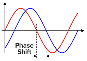

Το phase πισω απ το woofer στο ποσο να το ρυθμισω? Στη μεση? Τα αλλα 2 τα εχω στο τερμα

Αν έχεις τρέξει το YPAO το έχει ρυθμίσει για σένα.
Το ρυθμιστικό της φάσης ρυθμίζει αυτό (roughly):

Οχι μιλαω για τη ρυθμιση στο πισω μερος του woofer. Οχι μεσα απ τη ρυθμιση του ενισχυτη
