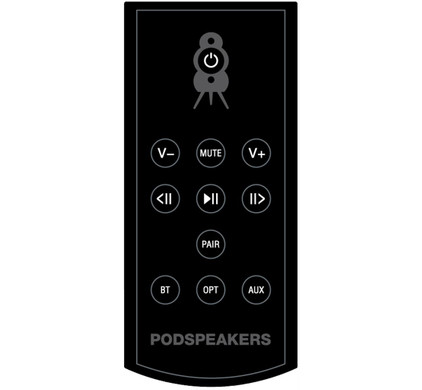

Αυτά δεν έχουν ψηφιακή εισοδο;
Και για τον έλεγχο της έντασης δεν έχουν κάποιο app;
έχουν μια οπτική είσοδο καθώς και ένα 3,5 χιλ. τζάκ.
Η θύρα usb χρησιμοποιείται μόνο για service, firmware κλπ
Ξεχωριστή εφαρμογή δεν έχουν, απλά έχουν ένα τηλεχειριστήριο
893738
Αλλάζουν τίποτα αυτά;
