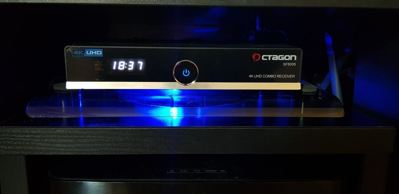

Θα σου πω τα αρνητικά που έχω εντοπίσει μέχρι στιγμής: Πολύ φωτεινό vfd. Ακόμα και στη μικρότερη κλίμακα να το βάλεις, ενοχλεί πολύ στο σκοτάδι του δωματίου. Τηλεκοντρόλ που δεν επιτρέπει τον έλεγχο άλλων συσκευών (αυτό της Edision με είχε σώσει).
Κατά τα άλλα, πολύ καλή εικόνα, πλήθος images (εγώ έχω βάλει το SatDreamGR) και πολύ γρήγορο boot. Δεν έχω 4Κ τηλεόραση, αλλά τα UHD κανάλια στην FHD οθόνη δείχνουν απίστευτα. Συνεργασία με cccam και oscam χωρίς πρόβλημα.
