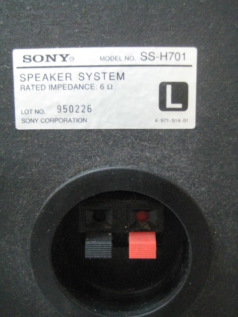

καλησπέρα και πάλι.με 2 ερωτήσεις.Προστέθηκε το sub Klipsch R-10SW και ψάχνω surround ηχεία.Εχω 2 τέτοια
και σκεφτόμουν να βάλω για πλάγια και για άτμος TAGA HARMONY TOS-315.Θα υπάρχει θέμα?

Τα σονυ κάνουν ως ευκαιριακή λύση για surround, μέχρι να πάρεις ένα ζευγάρι Dali ακόμα. Τα Taga Harmony βάλτα σε κανένα κήπο καλύτερα. Δες το ηχείο που κάνει για atmos και είναι το Dali Alteco c-1.

Προσπάθησε να κοιτάξεις για Hi-Fi ηχεία. Ηχεία εξωτερικού χώρου με πλαστική καμπίνα και από παλιό mini σύστημα καλό είναι να αποφεύγονται. Atmos θέλεις να φτιάξεις. Είναι σαν να παίρνεις κοστούμι και γραβάτα και να φοράς παπούτσια all star πάνινα και t-shirt μαζί με αυτά.
Δώσε όλο το διαθέσιμο budget για ένα ζευγάρι surround και αργότερα προσθέτεις ένα ζευγάρι ακόμα για atmos (τα Alteco). Αυτή είναι η ορθή λύση. Σε άλλη περίπτωση τα Sony θα παίξουν όπως παίξουν και τα Taga Harmony επίσης. Δεν θα έχεις κάποιο ηλεκτρολογικό θέμα αν τα χρησιμοποιήσεις αλλά έχεις ήδη κάνει εκπτώσεις στην ποιότητα.
