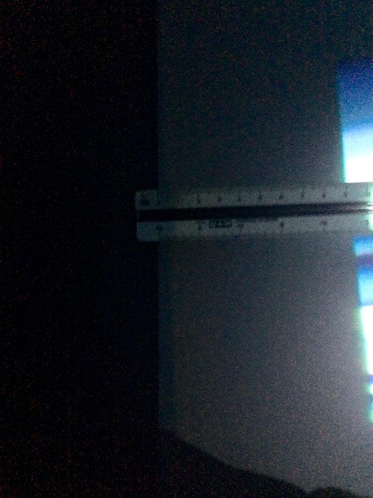

Έβαλα σήμερα να παίξει ο προβολέας και με 4k player αλλά και με κανονικό bluray και παρατηρώ πως η εικόνα που προβάλλει λει δεν καλύπτει όλο το προβαλλόμενο κάδρο αφήνοντας ένα κενο περιμετρικά περίπου 20 cm.. Ακόμα και χωρίς πηγή πάνω του, και μόνο με το γνωστό πατερν του μενού παραμένει το κενό περιμετρικά. Όλες οι ρυθμίσεις είναι οκ. Έχω σηκώσει τα χέρια ψιλά. Έχει κανείς καμιά ιδέα γιατί σημαίνει αυτό?

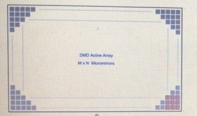

Αυτό δεν είναι το υποτιθέμενο "φωτοστέφανο" της συγκεκριμένης γενιάς? Το έχουν όλοι οι προβολείς dlp 4k που προβάλουν με τον 4x1080p τρόπο. Δεν εμφανίζεται στα 2.5K panel (optoma uhd550/60/65, benq w11000)
Νομίζω θεωρείται ,καλώς ή κακώς, φυσιολογικό. Αν η οθόνη προβολής σου είναι 16:9, άνοιξε την εικόνα σου ώστε το περιττό κάδρο/φωτοστέφανο να είναι εκτός κάδρου.
Δεν μπορείς να κάνεις κάτι για να το "διορθώσεις". Φημολογείται ότι η επόμενη φουρνιά δεν θα εμφανίζει το φαινόμενο αυτό.
Edit: δες στο παρακάτω βίντεο μετά το 6:49. Αυτό δεν εννοείς?

Οι νέοι 4Κ DLP λόγω του eshift Που χρησιμοποιούν αφήνοιυν περιμετρικά ένα μικρό φωτοστέφανο.

Το θέμα είναι κατά πόσο το συγκεκριμένο φαινόμενο στερεί από την ωφέλιμη επιφάνεια του DMD. Αν δηλαδή χάνουμε ανάλυση / αναγκάζεται ο προβολέας να κάνει scale το σήμα για να το δείξει. Αν δηλαδή χάνουμε το 1-1 pixel mapping, τόσο σε 1080 όσο και σε 4Κ.

Όχι, δεν είναι θέμα scaling κλπ. Ανάλυση και 1:1 είναι ΟΚ.
Προφανώς είναι καθαρά οπτικό.
Είναι όμως πολύ έντονο (γιατι, όπως είπα, είναι αρκετά μεγάλο το περιθωριο)

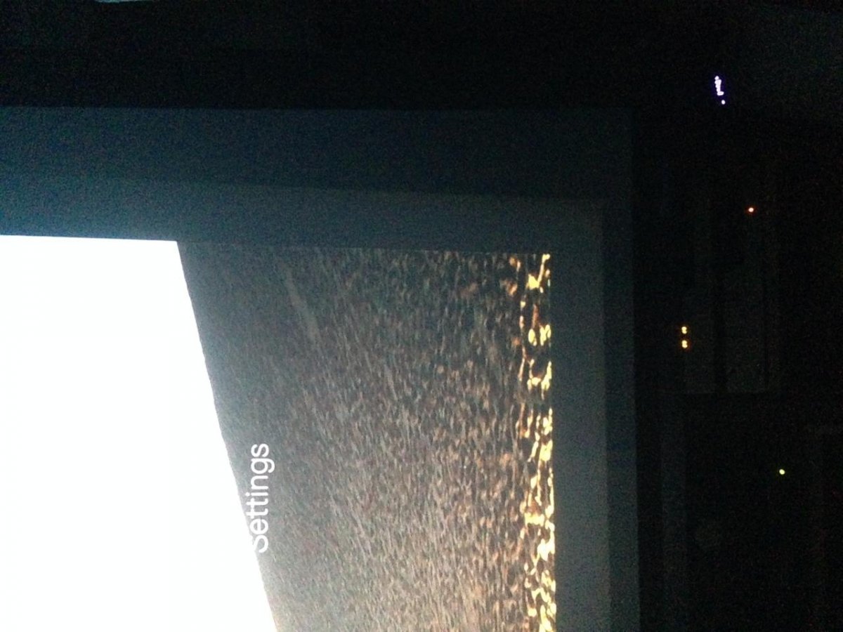

Μανώλη δε λέω για ένα απλό μικρό φωτοστέφανο, μιλάω για 15-20 πόντους περιμετρικά στε άνοιγμα οθόνης 100 ίντσες και μάλιστα πολύ φωτεινό, κάτι σα να έχεις τον προβολέα παρακεντρα και τον πλακώνεις στο keystone για να τον φέρεις στα ίσια, με αποτέλεσμα ν αφήνεις τεράστια κενά περιμετρικά
