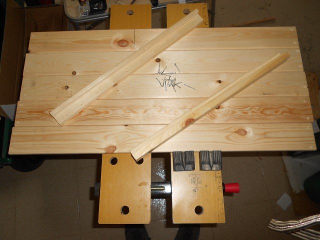

1. Αρχικα ξεκαρφωθηκαν οι ταβλες απο το ενα ραφι.
2. Κοπηκαν σε μηκος 45 εκατοστων
3. Κοπηκαν και τα "πατηματα" απο τις ταβλες των ραφιων, σε μηκος 20 εκατοστων και εχουμε το παρακατω αποτελεσμα.
4. Κοπηκαν οι 3 ταβλες απο το αλλο ραφι, παλι στα 45 εκατοστα, και μετα ξεκαρφωθηκαν και αυτες. Επισης κοπηκαν και τα "πατηματα" απο αυτο το ραφι στα 20 εκατοστα.

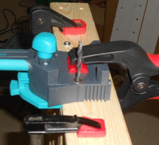

5. Μια απο τις δυσκολιες της κατασκευης, ηταν να ανοιχτουν οι τρυπες στα "πατηματα", εκει που βιδωνουν στους ορθοστατες. Ο τροπος που διαλεξα ηταν, να βιδωσω στον καθε ενα ορθοστατη ανα μια τρυπα κενη, τα πατηματα, μετα να ευθυγραμισω και γωνιασω τους δυο ορθοστατες με τετοιον τροπο ωστε να δημιουργηθει ενα σχημα σκαλας και χρησιμοποιωντας σαν οδηγο την τρυπα του ορθοστατη και το εξαρτημα της wolfcraft για της καβιλιες ωστε να πετυχω την καθετοτητα της τρυπας, τα τρυπηματα εγιναν με σχεδον απολυτη ακριβεια.

9. Επειδη ηθελα καποιο υψος ραφιου που δεν συμβαδιζε με τις τρυπες, ανοιξα με ακριβεια νεες τρυπες στους ορθοστατες χρησιμοποιωντας παλι τον οδηγο για καβιλιες της wolfcraft.

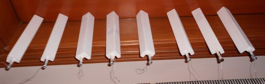

χα!! ωραίο thread για ιδέες
μου θύμισε έναν λαμπάτο τελικό που είχα κάνει πριν καμιά δεκαριά χρόνια σε κουταλοθήκη του ikea :laugh:
αφού αφαίρεσα τα εσωτερικά διαχωριστικά
το ξεκίνημα
και το τέλος (περίπου)
