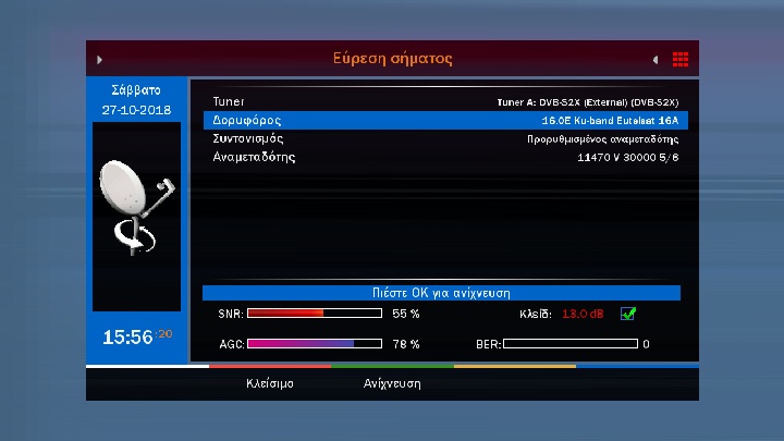

Τυχαία μετά από χρονιά ανακάλυψα ότι δεν λαμβάνω την συχνότητα 11470V 30000 5/6 του eurosport digitalb στον δορυφόρο Eutelsat 16A 16.0°E ενώ οι υπόλοιπες συχνότητες έχουν κανονικά σήμα από 15.5-17db.
Έφαγα 3 ώρες στην ταράτσα με το πεδιομετρο χωρίς να βγάλω άκρη, υποψιάζομαι ότι φταίει το Lnb παρόλα που δοκίμασα διάφορα παλιά(edision,gt-sat,mti κλπ ) που είχα χωρίς όμως αποτέλεσμα.
Βρίσκομαι περιοχή Φιλοπάππου και το σύστημα μου αποτελείται από ένα gibertini op125l που στοχεύει κέντρο 16 με ένα twin lnb inverto slim και παράκεντρα τους δορυφόρους 23,19,13,9,1w.
Θα παρακαλούσα κάποιον από αθηνα που έχει lnb στης 16.0°E να δοκιμάσει και μου πει με τι πιάτο και Lnb το λαμβάνει.
ευχαριστώ

Ευχαριστώ για την γρήγορη απάντηση φίλε apostolosat. Θυμάσαι τι Lnb χρησιμοποιεις στο δορυφόρο 16Ε και σε ποια περιοχή είσαι ?

Δοκιμή με inverto Universal slim-feed twin LNB και Inverto Black Ultra Single High Gain και δεν μου δίνει καθόλου σήμα στην συγκεκριμένη συχνότητα. Θυμάμαι παλιά στην περιοχή μου και τριγύρω υπήρχε θέμα με τα links τηλεφωνίας σε κάποιες συχνότητες του συγκεκριμενου δορυφόρου .Τι να πω δεν ξέρω ..
