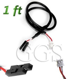

Ο μονος τροπος για να δωσεις ηχο στην καρτα ειναι με καλωδιο spdif απο την μητρικη στην καρτα.
Αν φυσικα εχει αυτο το λευκο βυσμα η καρτα σου.
attachment.php
Η μητρικη σου εχει βυσμα.
Θελεις κατι σαν αυτο.
