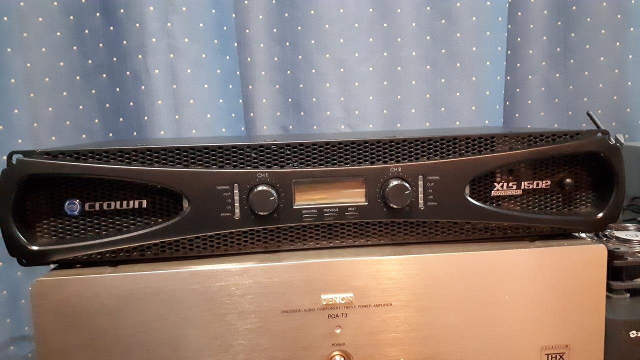

Re: Τελικος ενισχυτης για παρεα με marantz SR7012
Εγώ τον 7012 τον έχω με crown xls και θα πάρω και άλλον 1 για το κεντρικό. Καλύτερη και δοκιμασμένη περίπτωση απ' αυτούς δεν θα βρεις....
manmar
AVClub Enthusiast
21 December 2015
1,194
αυτη ηταν η αρχικη απορια μου. ενας crown xls 1002 περιπου στα 300ε ή κατι μεταχειρισμενο π.χ ροτελ στα ιδια χρηματα.
Georgesod
AVClub Enthusiast
10 March 2012
1,087
Όχι τον 1002. Από 1502 και πάνω (λόγω χαμηλότερου snr o 1002 προορίζεται κυρίως για μικρά sub)
