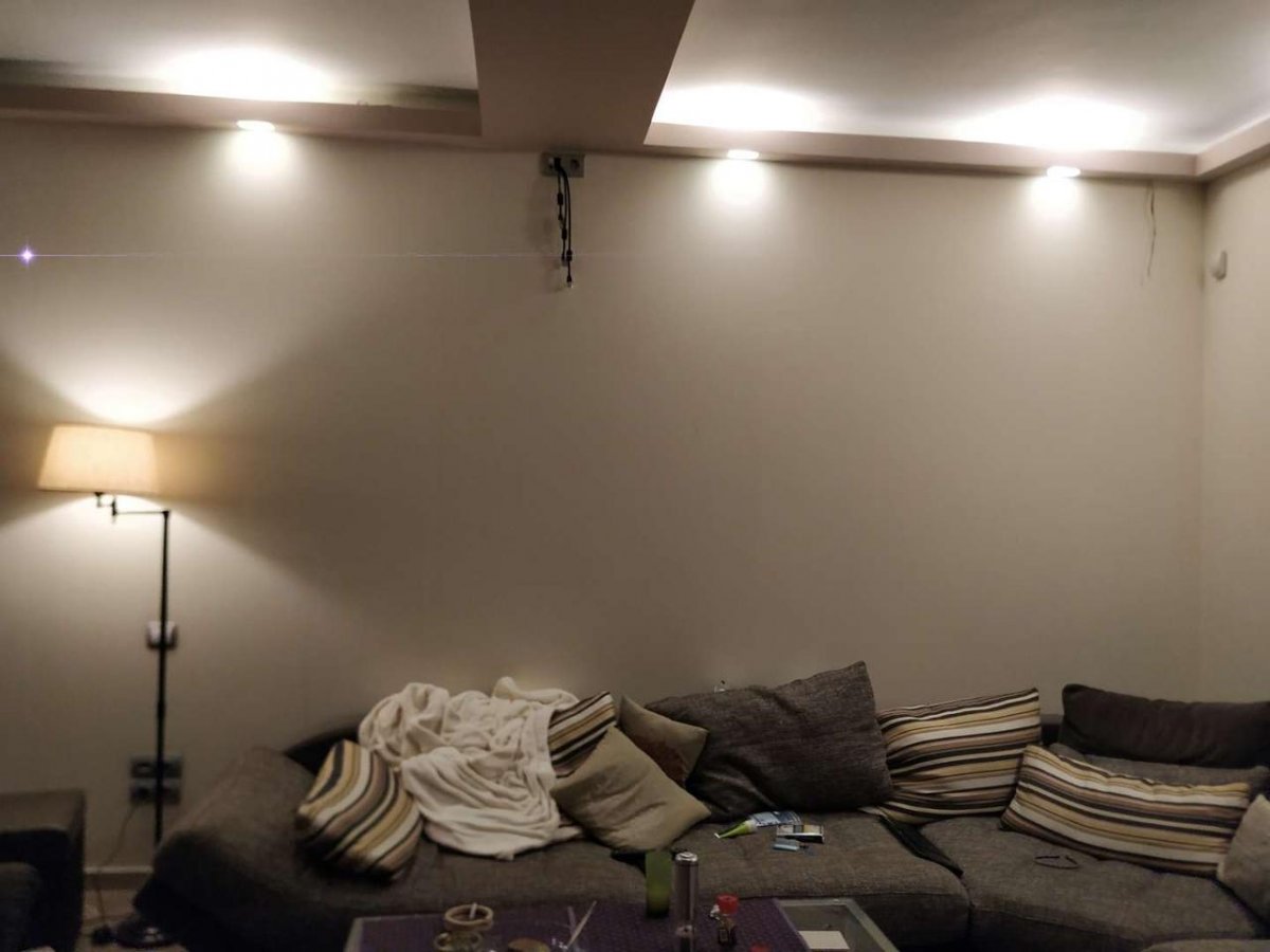

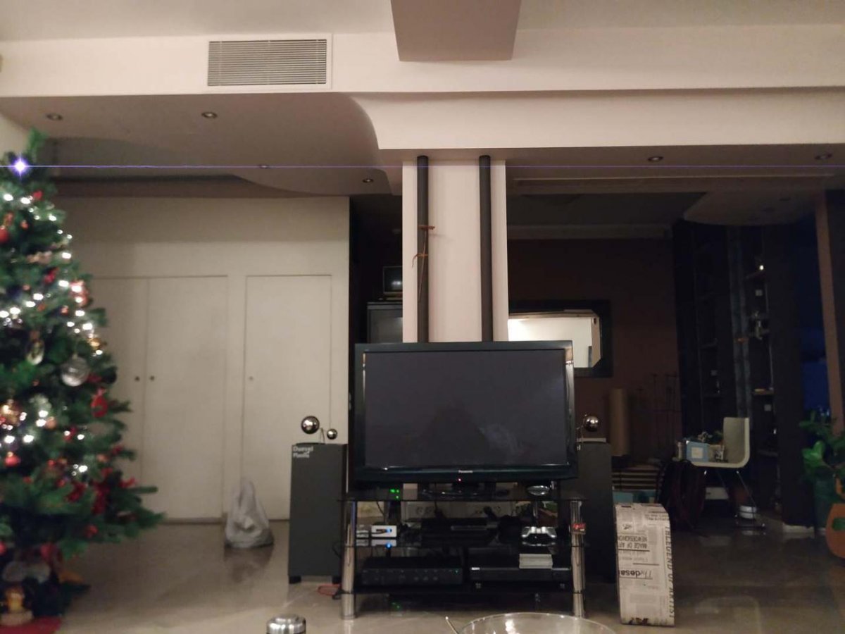

Αποφάσισα να κάνω σταθερή εγκατάσταση του προτζέκτορά μου και να προβάλλω σε ηλεκτρικό πανί (κρεμασμένο από ταβάνι) στο σαλόνι μου (μέχρι τώρα πρόβαλα στη χάση και στη φέξη σε ντουβάρ).
Ο προτζέκτοράς μου είναι ένας Epson EH-TW 3600.
Παραθέτω δύο φωτόζζ, για να πάρετε μία ιδέα του χώρου μου. Η πρώτη δείχνει το σημείο που θα κρεμάσω το πανί από το ταβάνι, μπροστά από την τηλεόραση. Το πανί θα το κρεμάσω με ντίζες από το ταβάνι όσο χαμηλά χρειάζεται. Η φωτογραφία είναι τραβηγμένη από το σημείο θέασης. Η δεύτερη δείχνει τον καναπέ θέασης - στον τοίχο πίσω από τον καναπέ (έχω έτοιμα καλώδια - πρίζα) θα τοποθετηθεί το προβόλι (στον τοίχο ή στο ταβάνι - ό,τι είναι καλύτερο). Η δεύτερη φωτογραφία είναι τραβηγμένη πάνω - πίσω ακριβώς από την τηλεόραση.
Η απόσταση "ντουβάρι καναπέ - τηλεόραση" είναι 3,80m. Η απόσταση "θέση θέασης - τηλεόραση" είναι 3,40m. To βάθος του προβολέα +10cm αέρα για καλώδια κτλ είναι 50cm. Οπότε, αν το πανί είναι 20cm μπροστά από την τηλεόραση, η απόσταση "φακός προβολέα - πανί προβολής" = 3,10m.
Συνοψίζω: απόσταση προβολής = 3,10m. Απόσταση θέασης = 3,20m.
