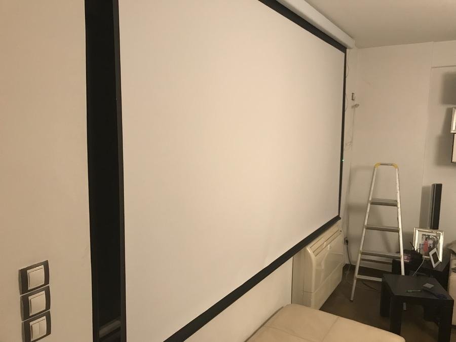

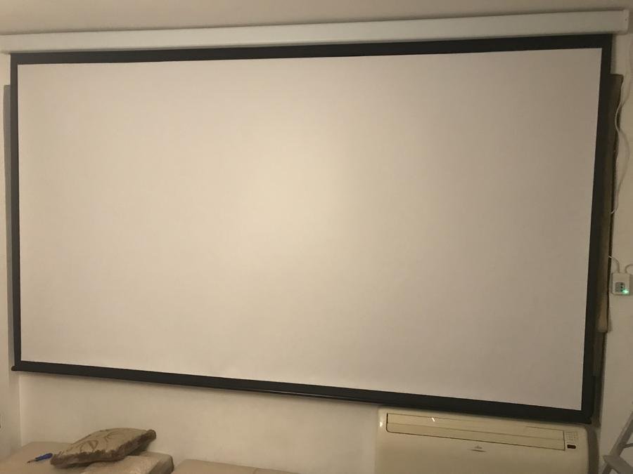

Το πανί ήρθε και μπήκε.
Το τσαλάκωμα είναι για να το γυρίσω πίσω όπως είναι η αναμενόμενο?
