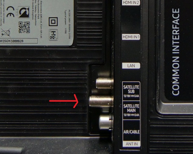

ερωτηση προς τους κατοχους (αν και δεν βλεπω πολύ κινηση..) ή προς τους γνωστες!
Απ οσο γνωρίζω καποιες εκδοσεις της συγκεριμενης τηλεόρασης εχουν δορυφορικο δεκτη, καποιες αποκλειστικα για συγκεκριμενη ληψη (στην Αγγλια π.χ. Freesat) και καποιες όχι. Δεν εχουν καν υποδοχη για δορυφορικο καλωδιο. Όπως φαινεται στην παρακατω φωτο:
Η διαφοροποιηση αυτή απ' οσο γνωρίζω εχει να κανει με τα 5 τελευταια γραμματα στο μοντελο. Η δικια μου είναι η QE75Q6FNATXXH
Εχει 2 υποδοχες για δορυφορικο καλώδιο όπως φαινεται και στην φωτο στο πρωτο ποστ. Πριν την κρεμασω στη βαση εβαλα το καλώδιο από το δορυφορικο πιατο στην υποδοχή (Satellite Main).
Επιλέγοντας από το μενου : Εκπομπή --> Προηγμένες ρυθμίσεις η επιλογή "Δορυφορικό σύστημα" είναι γκριζαρισμένη σε σχέση με τις άλλες επιλογές. Αν πατησω πανω εμφανίζεται το μήνυμα "Αυτή η λειτουργία δεν είναι διαθέσιμη".
Με το ιδιο καλωδιο εχω κανονικα ληψη Cosmote TV. Εκανα λοιπον ερωτηση στο τμημα εξυπηρέτησης της Samsung και με διαβεβαιωσαν ότι η τηλεοραση μου διαθετει δορυφορικο δεκτη.
Λογικα ή που δεν εχει μπει καλα το καλωδιο (η αληθεια είναι ότι με ταλαιπωρησε για να το βιδωσω μια και υ υποδοχη βρίσκεται πολύ κοντα στο σωμα της τηλεόρασης) ή που η τηλεοραση δεν διαθετει δορυφορικο δεκτη.
Υποθετω ότι και τα μοντελα Q7FN,Q8FN και Q9FN είναι το ιδιο οσο αφορα τη συγκεκριμενη δυνατοτητα.

σιγουρα το μοντελο σου εχει δορυφορικο δεκτη?
εχεις συνδεσει το καλωδιο και στην εισοδο του δορυφορικου δεκτη?
pettros
Established Member
26 September 2006
176
Κρητη
Απ οσο μου ειπαν από τη Samsung εχει δορυφορικο δεκτη. Το καλωδιο εχει συνδεθει στην θεση που φαινεται στην φωτο.

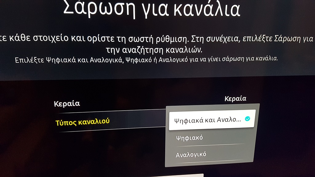

Φιλε μου τελικα τολμησα την επαναφορά και ειχες δικιο! Επρεπε να ειχα επιλεξει από την αρχη τυπο κεραιας Satellite και αργοτερα να προσθεσω τα ψηφιακα καναλια. Οποτε όλα καλα!
Ευχαριστω ολους για τις συμβουλες!
