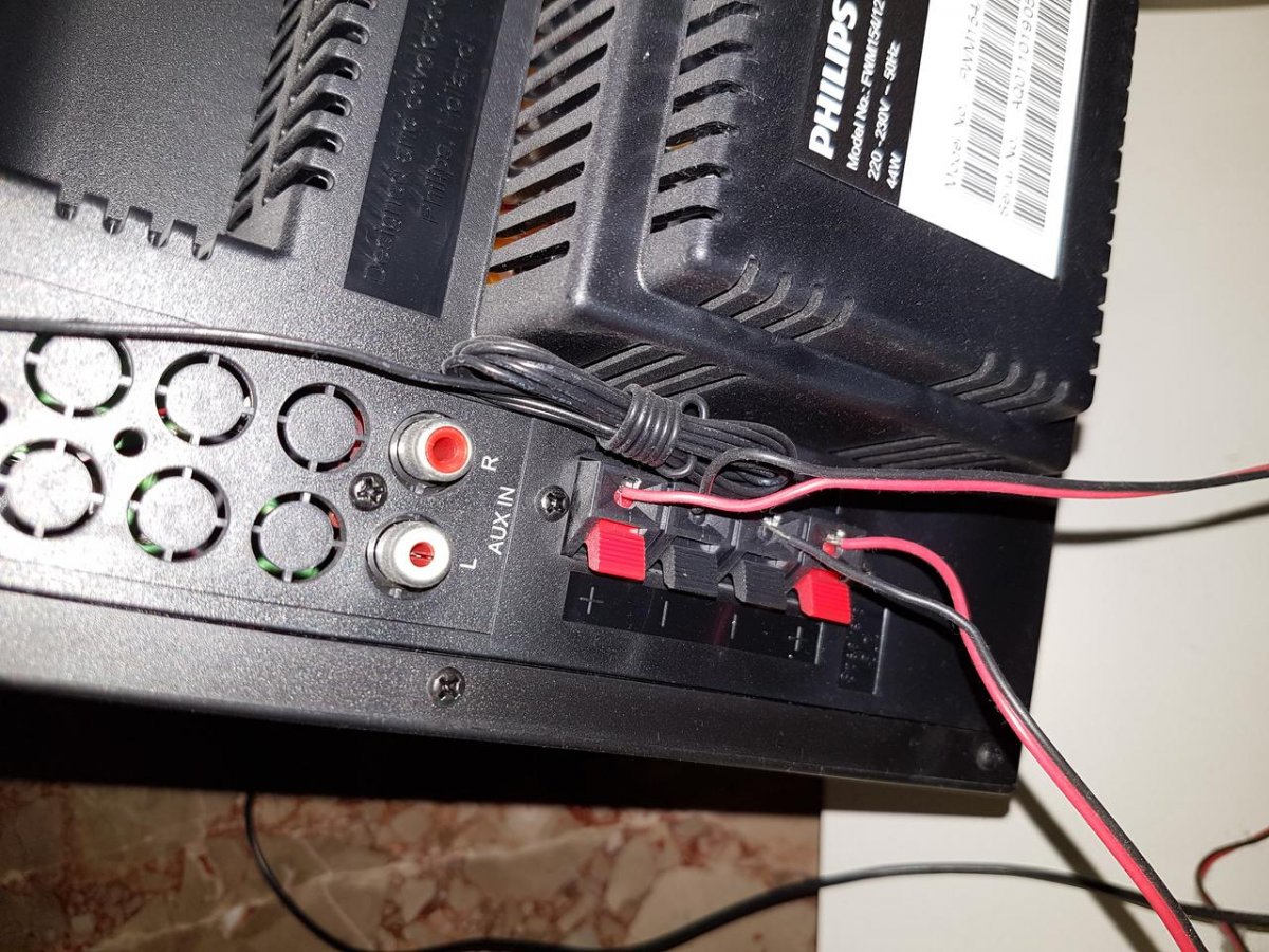

Αν επανέλθουμε στο σενάριο του να πάρω πρώτα αυτό τον ενισχυτή
https://www.denon.gr/gr/product/hom...fTbPbHVGre7ahJgQTe9rajaNQSOpjwfvRGvBFcoasWaqU
που τον βρίσκω γυρω στα 280 ευρω,
πώς μπορώ να μάθω αν τα ηχεία του Philips Hi-Fi που έχω μπορούν να συνδεθούν στον Denon, μέχρι να πάρω καλύτερα, δηλαδη σαν προσωρινή λύση; Ο Denon φαίνεται να έχει εισόδους για τα ηχεία του Philips Hi-Fi (γυμνά καλώδια), οπότε η ερώτηση έχει να κάνει με το αν τα specs των ηχείων "ταιριάζουν" με τον Denon, σωστά; Τι κοιτάμε σε αυτή την περίπτωση; Τα ωμ; Την ισχύ του Denon και την αντίστοιχη ισχύ των ηχείων;
Τα μόνα specs που βρισκω για το Philips ειναι αυτα: https://www.philips.co.uk/c-p/FWM15...nUHYqjrEs4HCIc_PKAczr3mH1Crdawq0ljacLIlHdp_UE
EDIT: Τα ηχεια του Philips Hi-Fi ειναι 8ohm έκαστο. Το γράφει πίσω από κάθε ηχείο. Total Sound Power (RMS) 40 W ολο το HiFi.

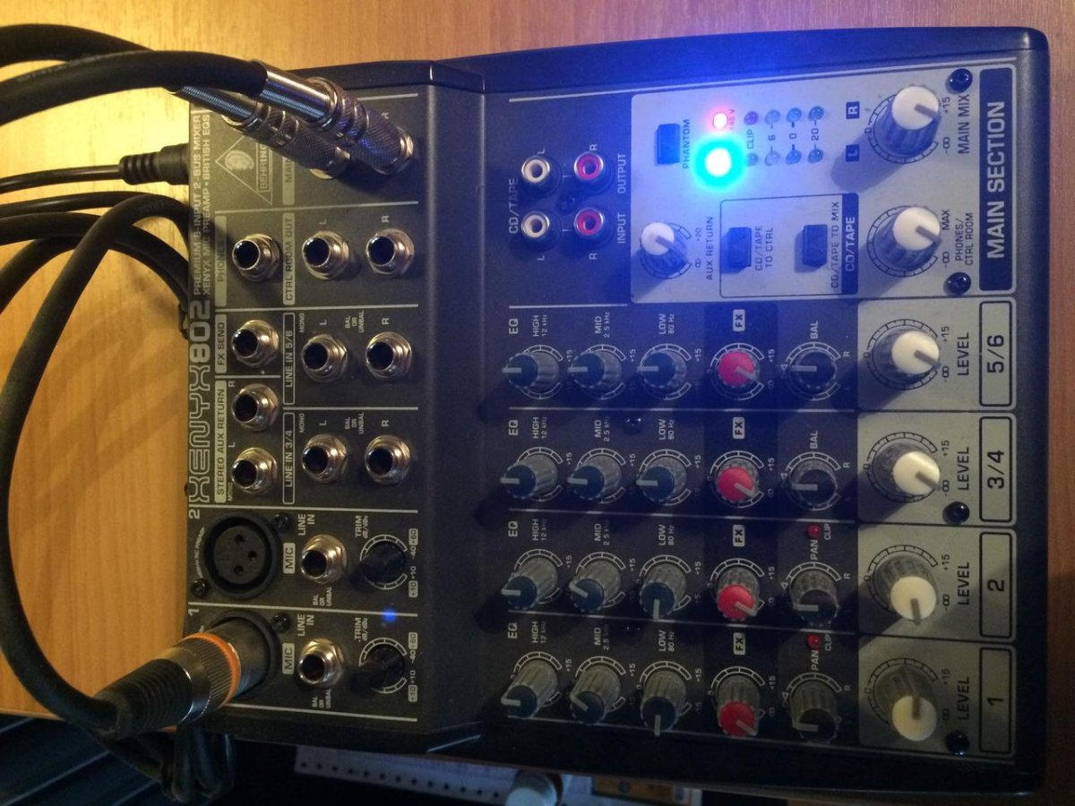

Ψάξε να ακούσεις τα Α5, ψάξε να ακούσεις τα jbl lsr 305 που ειναι κλασσικά ενεργά με κάποια κονσολιτσα με εισόδους coaxial και spdif και ας χάσεις το remote, και άκουσε και καμία ηχομπαρα, κανένα σετ ηχείων με ενισχυτη... κανένα warfendale με εισαγωγικό yamaha ας πούμε... Πιο πολύ για να αποκτήσεις εικόνα από την αγορά και να δεις αν τελικά αξίζει να φτάσεις το ποσό σε κανένα 700αρι. Μπορεί να δεις ότι όχι. Δε χρειάζεσαι κάτι τέτοιο. Ή ότι μπορεί να συμβιβαστείς με κάτι λιγότερο. Αλλά αυτό που νομίζω ότι προσδοκεις στα λεφτά που το θες δε θα το βρεις. Στο 700αρι θα πρέπει να καταλήξεις. Και πάλι με συμβιβασμούς.

Εχω και αυτη την κονσολίτσα παρεμπιπτόντως (κάπου σε ενα συρτάρι)

Η αλήθεια είναι ότι τώρα που είδα το μίκτη, στη θέση σου θα ψηνόμουνα για καμιά κατάσταση με ενεργά ηχεία επάνω του.

Το σχέδιο είναι να χρησιμοποιήσω και την κονσόλα μου για extra ελεγχο στα κανάλια, στο μπάσο, treble κλπ.
Αν το εχω σκεφτεί σωστά, απο την TV θα φύγει καλώδιο mini jack που θα καταλήγει στην κονσόλα σε μεγάλα καρφιά Left & Right κουμπωμένα στο Line In 3/4, και από το Airport Express ιδια ακριβώς σύνδεση στο Line 5/6. Τα ηχεία θα κουμπώσουν στο Main της κονσόλας.
